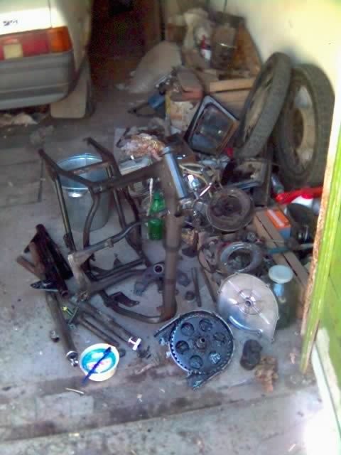

Донор.
В доноры для него был выбран легкий мопед называющийся «Дельта».
Покупался и собирался он по запчастях, с нуля. Запчасти покупались новые, и только те, которые нужны для электрической версии (рама, колеса, амморты, седушка, руль, и т.п). Всё что связанно с бензином, не покупалось.

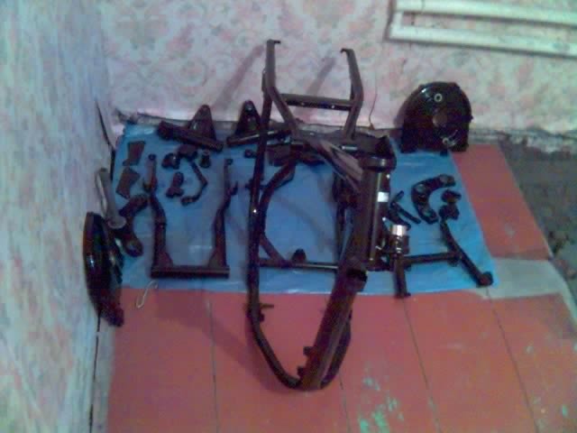

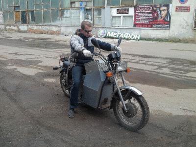

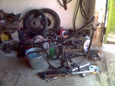

Рама.
Раму пришлось немножко доделывать и доваривать ящик под АКБ. Сначала думали сделать ящик исключительно под часть АКБ, расположив его на месте ДВС. Но потом появилась идея использовать максимум свободного пространства между передним и задним колесом, сделав большой ящик в два яруса, под АКБ и всю электронику. В нижний его части будут располагаться 72 ячейки, остальные же 24 на багажнике. Второй ярус будит использован под всю электронику (контроллер, зарядка, дисишка, и ещё куча всякого разного. В переднюю и заднюю стенки бокса, будут вмонтированы два  мощных куллера (по 41 Вт) с платой термоконтроля и фильтрами, для зверского продува электроники при необходимости.
Верхняя стенка будит использована как панель приборов. Там расположатся селлоги, всяческие тумблерочки, индикаторы, разъемы, автомобильный магнитофон, и т.п.
А в боковых стенках поселятся динамики (колонки).
Все эти стенки скорей всего сделаю из листового алюминия.
Задняя вилка.
Заднюю вилку Саша изготовил отдельно, из толстых квадратных труб и стальной полосы толщиной 5 мм, специально под кромотор. В сами драпауты, были вварены дополнительные стальные пластины для усиления их, в месте крепления оси мотора. В сумме, толщина драпаута вышла 1 см. Так же сделан сжимной механизм, который крепко зажимает ось МК в пере вилки, предохраняя ось от проворота.

Ширина нижний части бокса 35 см. Сидеть очень удобно, вообще не мешает, за счет того, что он сужается к верху до 18 см.
Менты однозначно будут тормозить. Будим решать по ходу дела.

Тормозить будут наврядли-видно же,что мопед.Меня вон третий сезон не тормозят,хотя и выглядит аппарат,как мотик.А зачем столько труд наварено под АКБ?Там двух уголков согнутых от рулевой к подмоторнику достаточно,если на них еще гнутый лист приварить,заодно и подножка с защитой.И полегче.
UR5WKK
Вес АКБ с электроникой будит под 30 кг. Передняя нижняя часть бокса фактически висит в воздухе и её на ямах может раскачивать в стороны, что очень ухудшит управляемость. Даже в случае двух гнутых труб, пришлось бы вваривать дополнительные перемычки. Плюс закруглённый передок отъест место, в которое можно было бы запихнуть ещё с десяток ячеек.

Гнутое-не значит скругленое.При наличии миллиметрового листа стали раскачка исключена,распорки ненужны.На полик,привареный к двум уголкам,спокойно вставать можно,и одной ногой,нагрузка 85кг.Уголок у меня от стелажа разборного,сталь-барахло,зато лист стальной хороший.Впрочем,ваш выбор главное,если не затруднит,пишите,как себя будет вести пространственая решетка находу.
OLD1966
Гнутое-не значит скругленое.При наличии миллиметрового листа стали раскачка исключена,распорки ненужны.На полик,привареный к двум уголкам,спокойно вставать можно,и одной ногой,нагрузка 85кг.Уголок у меня от стелажа разборного,сталь-барахло,зато лист стальной хороший.Впрочем,ваш выбор главное,если не затруднит,пишите,как себя будет вести пространственая решетка находу. - от aleks17121960
позволю себе несколько слов по этому вопросу.
Во первых - каркас (короб) рассчитывался и варился с учётом значительного запаса прочности. Скажем так - на всякий случай.
Во вторых - в конструкции короба использован проверенный годами метод "расшивки треугольниками" при котором любая нагрузка распределяется на несколько точек, чем снижает вероятность излома конструкции.
