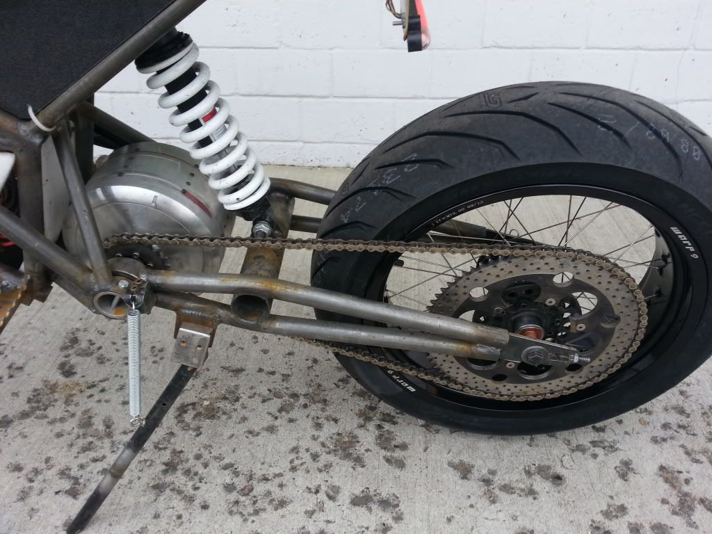

вот кстати тот мотард с крошкой и цепной передачей, и динамика неплохая и шумит несильно
Farfle's electric motard
zap
По фоткам на крошку вообще не похоже.
Хотя, может, ему полностью новый корпус выточили...
И передач нет; впрочем, для крошки это не так важно :)

[user]zap[/user],  они там похоже не только корпус новый сделали (возможно старый "причесали"), но еще и ось под шарнир подвески, как раз в стиле [user]Pozitiff[/user]-a
