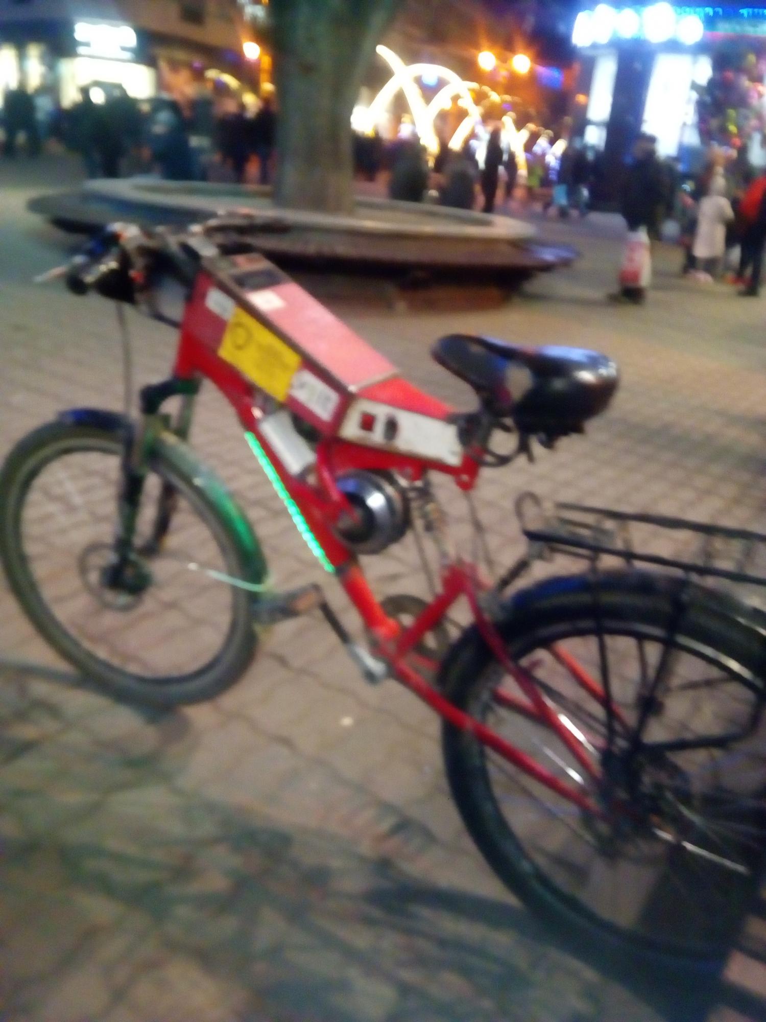

rzaviy
#754
Сегодня малость покатал.
На улице -8,выезжал с дома,батка +20,мотор тоже.
По приезду видел на термотре мотора 60 градусов.
ехал домой, мотор -2,5,соответственно батка тоже такая.
самое интересное то,что хотя я ехал с дикой просадкой,мотор успел прогреться до 80.
Видно ,что вел не тянет,ясно мороз.
Но почему мотор так нагрелся? Тем более ,что я его не гнал ,как утром.

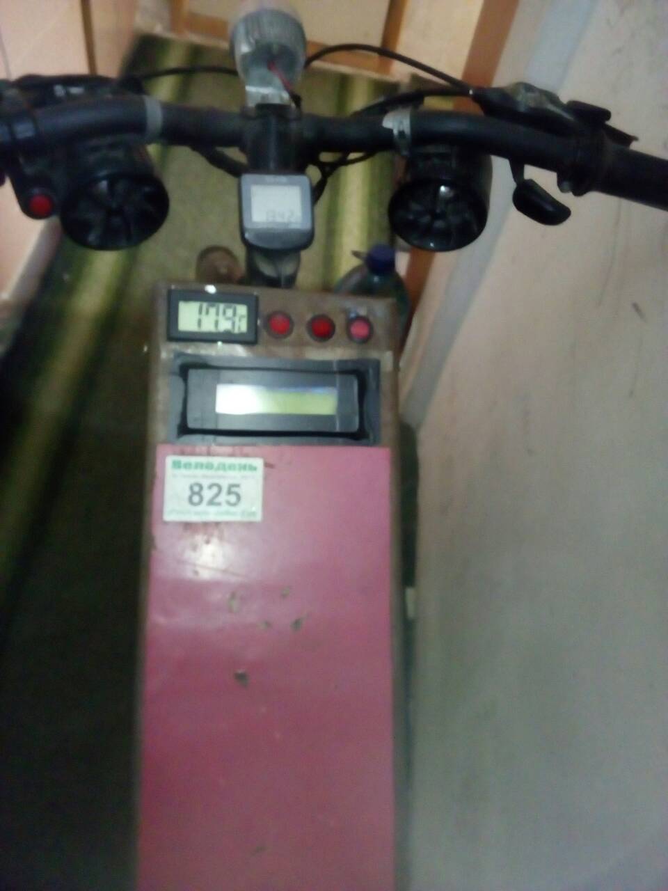

Добавлено 16 Янв 2018 в 22:59
В догонку,установил дисплей термометра  в корпус.
Мой "ПЕПИЛАЦ"
