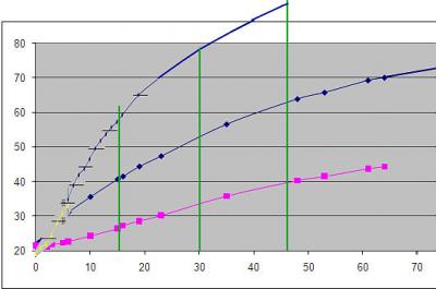

Хотелось бы посмотреть график выхода на установившуюся температуру  :ah: Типа 1 замер в 1мин. И с холодного мотора, желательно. Такое, думаю, без видеозаписи не выйдет...

rzaviy
#718
Итак, сделал при стрелочный заезд.
Старался держать 30 км/ч, дистанция 7 км, 2,5 кг в колесах, штиль, одет в кожанную  обтягивающую куртку.
На старте 21 градус, на финише 62 градуса.
Сразу после остановки мотор начал остывать со скоростью 0,1 градус в секунду.
Ехал на прямой передаче, не переключался, имитация в колесе.
прирост температуры около1,5 градуса в минуту
Исправил спад температуры, нет у меня такой разрядности

30км/ч - около 300вт. Если за 15мин нагрелось до 62грд, то через пол-часа будет под 80, через час может и под 100 - верхний график. Я снимал график на своём моторе, но без вращения - на заторможенном колесе: вверх градусы, вправо минуты.
При езде, как у Вас, будет наверняка поприятнее с нагревом.
Нижних 2 графика - это при мощности ~200вт, а самая нижняя кривая - это на корпусе мотора - 25грд когда внутри 40.
