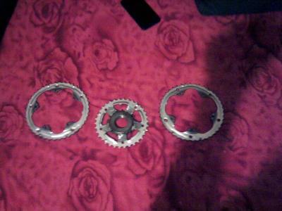

[user]rzaviy[/user],  1 фото на красном фоне - получается заводской шатун уже с наружной резьбой М35 или Вы резьбу на нем нарезали M35?? Если так - можно ссыль где такой купить бюджетный :-), а не для триала
rzaviy
с приваркой резьбы на шатун надо быть оочень точным,если надо опишу как всё выставить.
это и есть резьба наварена на шатун.
Мой "ПЕПИЛАЦ"
rzaviy
на красном фоне-это прототип,на нём я отрабатывал техногию.
Второй вариант,средняя звезда несущая(паук),на неё крепятся наружная и внутренняя.
Звёзды расходник и их менять не составляет труда,сама система фривила остаётся старая.
Мой "ПЕПИЛАЦ"
rzaviy
правый шатун механически отделяется от системы звёзд,разбирается.
В среднюю как на фото вваривается односкоростной фривил,желательно брать дороже,дольше служить будет.
На обрезанный шатун приваривается резьба(строго соосно) иначе будут биения.
Шатун с резьбой вкручивается в фривил,приваренный к средней звезде,внешняя и внутренняя звезда прикручивантся к средней звезде  болтами.
Система готова к установке :-)
При наличии болгарки и сварки система делается за 2 часа,с перекурами.
Система перед сваркой и во время сварки собирается на оси каретки,так определяется соосность,потом прихватывается,опять проверяется,разбирается и обваривается.
Варил полуавтоматом.
Мой "ПЕПИЛАЦ"
