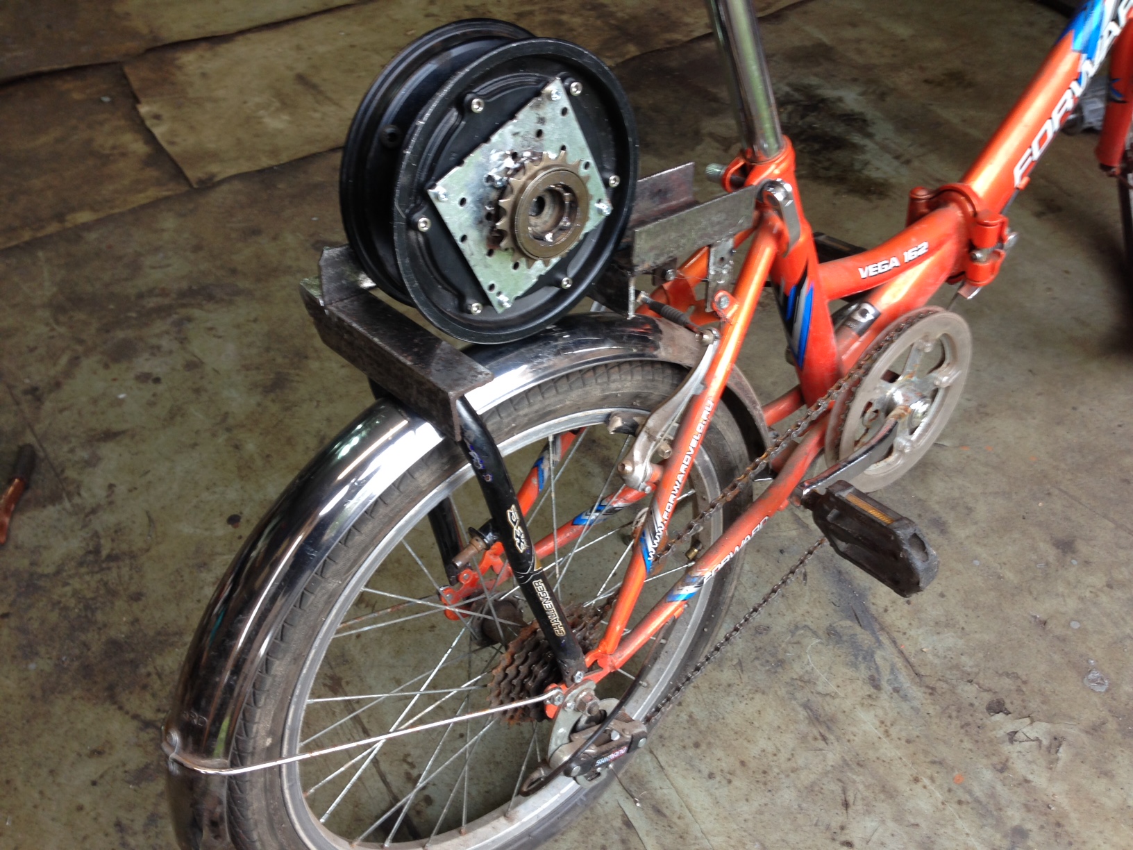

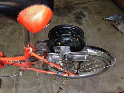

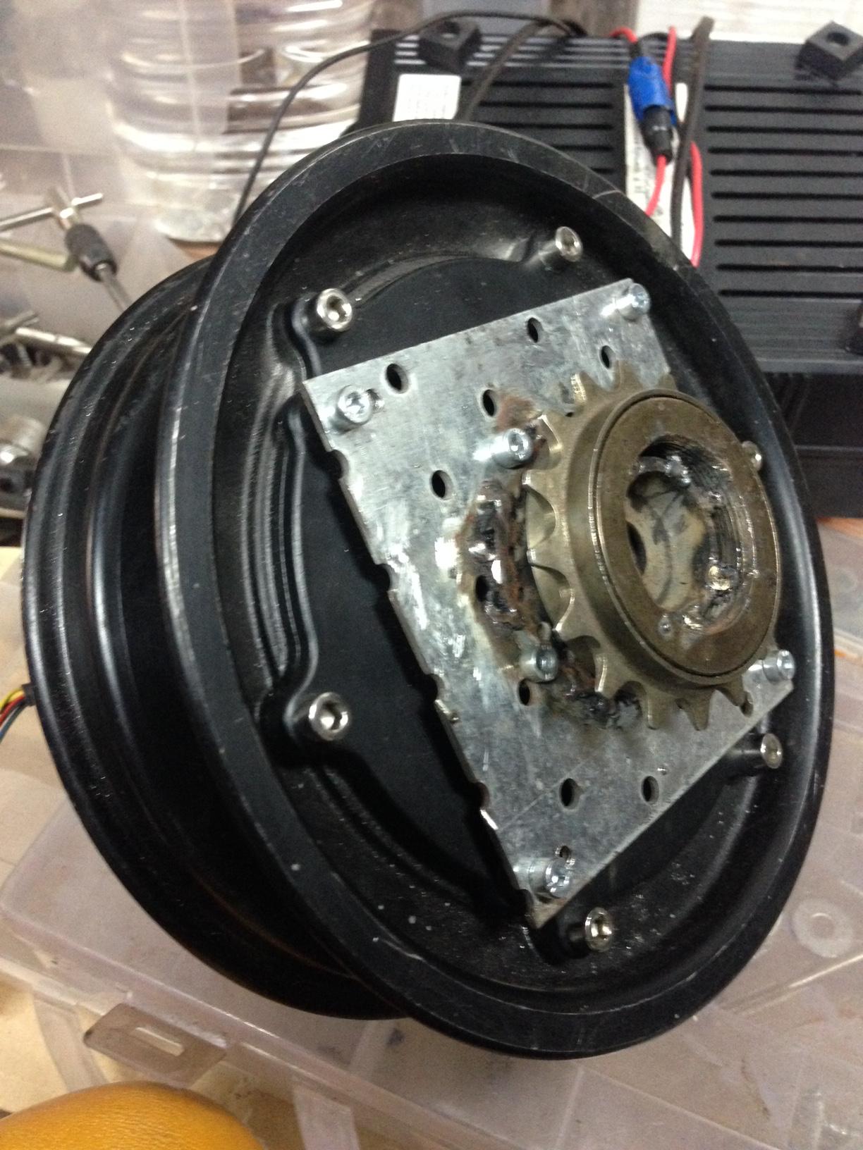

Мой вариант установки двигателя.
Для "учёбы", решил попрактиковаться на складном велике.
Двигатель с гироскутера, вроде как 250 ватт, то что нужно.
https://apf.mail.ru/cgi-bin/readmsg?id=16290482410307437540;0;1&exif=1&full=1&x-email=luschik%40mail.ru
Минимум вмешательства в конструкцию.
https://apf.mail.ru/cgi-bin/readmsg?id=16290482410307437540;0;9&exif=1&full=1&x-email=luschik%40mail.ru
https://apf.mail.ru/cgi-bin/readmsg?id=16290482410307437540;0;7&exif=1&full=1&x-email=luschik%40mail.ru
Для начала буду пробовать на электронике от гироскутера.

Дрозд
Цитата: CN Lees от 18 Авг. 2021 в 19:36Дрозд, вставь картинки в сообщение пожалуйста (без входа на мыло.ру ничего не показывает) ((
Тогда было, по статусу, не положено.
Сейчас получилось..

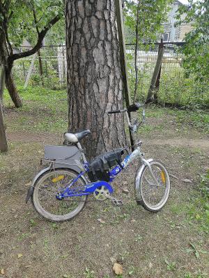

А я так сделал. Прижимной к колесу. МК от куги
3.
rzaviy
Всё хорошо,но нету преимущест переключений передач.
То шо вынесли движок с колеса,да неподресоренная,но она и так у вас без амортизации.
как по мне городить кучу всего,чтоб просто вынести двигло с колеса.
Я свой делал,чтоб передачи переключались,иметь одновременно и трактор и скоросной болид.

NexVik
так я этот велик купил без передач и чтобы поставить на него сей привод.
А велик с передачами трогать не стал, пусть будет таким какой есть.

Дрозд
Цитата: rzaviy от 20 Авг. 2021 в 19:15Всё хорошо,но нету преимущест переключений передач.
Так не все сразу. Это первая моя конструкция. Просто прочувсвовать задом - едет...
rzaviy
[user]Дрозд[/user], Сделаете как у меня,с двумя цепями,или есть вариант,с одной.
Там малость по другому,но обязательно с КПП,тогда не только поедет,а попрёт и полетит.
Удачи.
