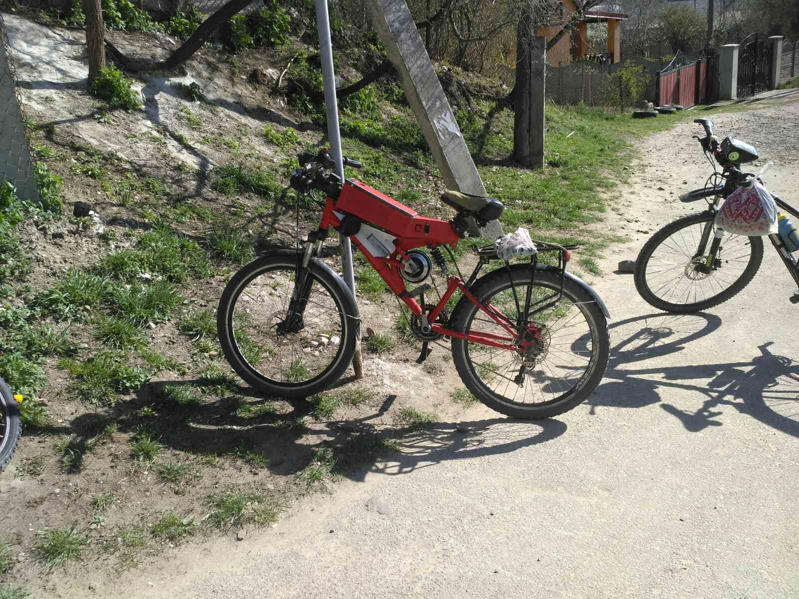

Карантин карантином,решили  катнуть за Черемшой,может знаете шо за травка для салата,прикольная весч.
Выкатил коня,очередные 30 км,дорога за черемшой проходила в горах,назад было класно спускаться.
Выявил проблему заднего тормоза,надо настроить,руль раскручен.
Мотор и усилки показали себя с положительной стороны :wow:

RomanK
Здравствуйте! Долго курил форум, поиск работает как-то странно, не смог найти ответа - почему не используется для привода на заднее колесо с миддрайва задняя втулка с двумя фривилами (резьбой слева под дисковый тормоз / фривил). Вот накрутить фривил слева с той же направленностью что и справа, законтрить контргайкой и БИНГО!
Для меня важно Ваше экспертное мнение, так как стою на пороге закупки комплектующих - мотора, контролёра, фривилов и втулки для реализации этого проекта. Заранее спасибо за ответ и рекомендации.
rzaviy
[user]RomanK[/user], используют,иногда даже простую дешевую планетарку.
Дополнительные передачи.
Всё зависит от схемы передачи и места расположения.

RomanK
Ну схема для начинающих - концепт СИТИбайка - 20дюймовый Аист + щёточный безредукторный мотор на 500Вт, вставленный в треугольник задней вилки чуть ниже багажника, между багажником и подседельной трубой. Напряжение мотора - 36В, используются аккумуляторы от  гироскутера  (они у меня есть). Мотор устанавливается звездой влево (по движению велосипеда), цепной передачей на левую часть флип-флоп втулки, закрученной в туже сторону что и правая - с целью симметрично загрузить подшипники оси. + контргайка на левый фривил. Подумывал о параллельной установке 2х фривилов справа, но боюсь что колесо уйдет с оси велосипеда + двойная нагрузка на правый подшипник при совместных нагрузках педалей и двигателя. Щеточный движок используется в бюджетных целях +  у китайцев нет безщеточных на 36В и 500Вт в продаже (у проверенных продавцов).
rzaviy
[user]RomanK[/user], Так это другой подход,Есть такой Оптима(ник),он сделал так как вы написали.
Два фривила на одну резьбу,одна цепь на один фривил с мотора,педальная на второй.
Никто никому не мешает,только помогают.
У меня малость другая система,там идёт полное переключение скоростей для мотора,в вашем фиксированная.
Мой "ПЕПИЛАЦ"
RomanK
Спасибо, посмотрел. Если Вы говорили о Ватсоне https://electrotransport.ru/index.php?topic=18117.864#topmsg с этой страницы, то у него стандартная схема подключения щеточного популярного кита - сзади справа на втором фривиле за счёт уменьшения количества  звезд в трещётке. Ну и судя по дате на фото - скорости у него сейчас переключаются только на педальном приводе (смотрите по фото куда идет цепь с натяжителя). Ну и добавочный редукторный МК на переднюю ось с какими то непонятными доработками. Создаёт впечатление велика для экспериментов. Меня же интересует концепция реализации ЛЕВОГО фривила для привода от электродвигателя через отдельную цепь - кто пробовал? какие есть нюансы, кроме необходимости контргайки? (можно законтрить вторым фривилом - запасным будет ;) Хочу получить максимально простой и надежный пепелац на базе советского Аиста. Альтернатива - редукторное МК на переднее колесо 350Вт/36В но это будет гораздо дороже ИМХО и менее функционально.
