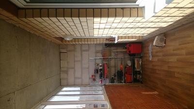

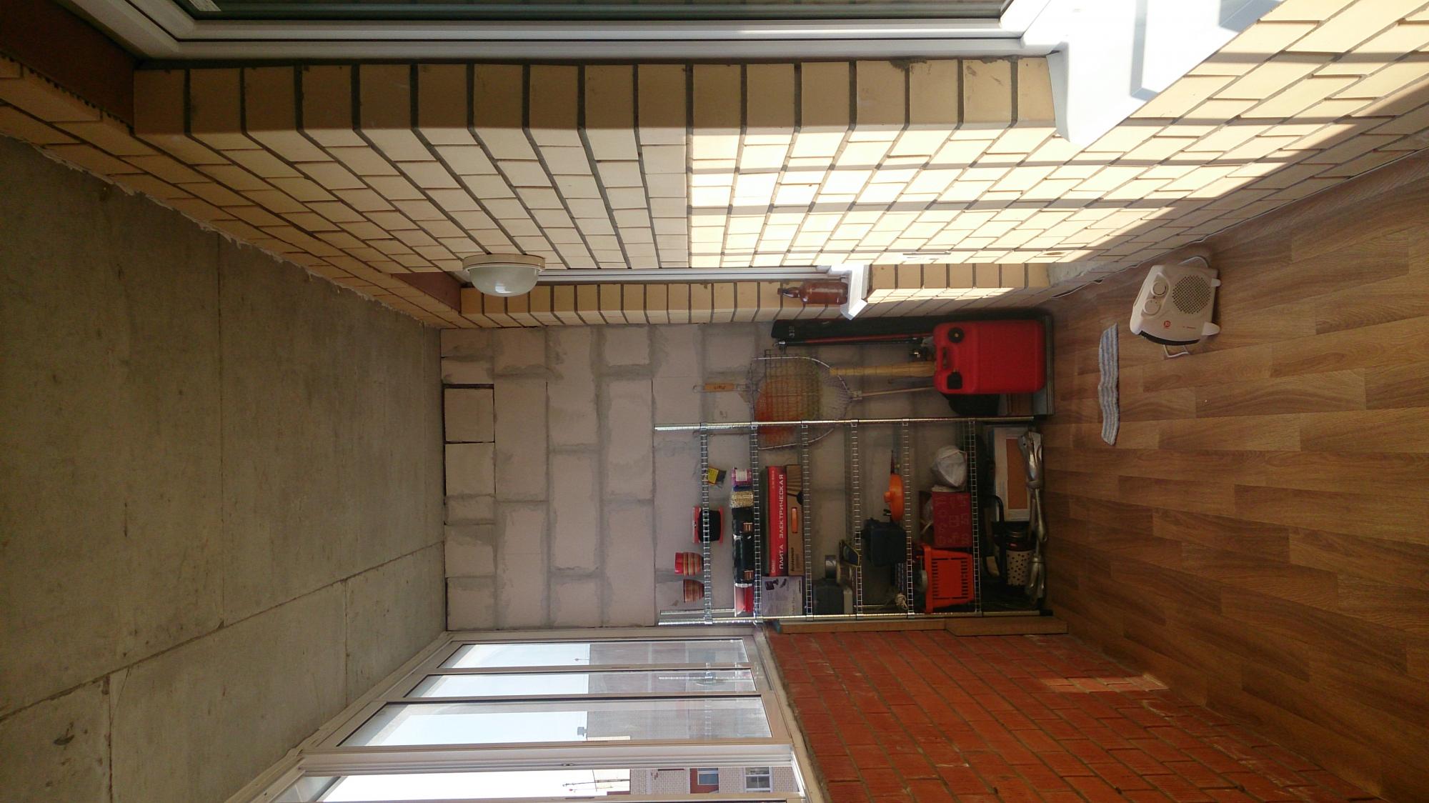

собирать есть где))))ОГРОМНЫЙ БАЛКОН ;-D тему я читал....но тут "агенты" похоже сидят))))))))))))в личку пишу-что мол да как,подскажи.....молчат,или "Юзай инет" просто не хочется выкидывать деньги :-(было бы проще сели бы (те кто имеет опыт) написал; передний обод такой-то покрышка,эта-гомно,бери -эту!диски тормозные лучше 200 мм (или 180....???)гидравлисеские,(или мех...?) а лучше колесо в сборе то-то ,то-то........Ну примерно так...ато выбор огромный....а вот собрать "гармонию" -проблема....чтобы не выкидывать денег в воздух (Которых и так особо то и нет)и прошу совета,я человек по натуре добрый (хобби рыбалка катера моторы)),часто бываю на форумах по катерам...разве не по кайфу помочь построить что то достойное человеку??? (+завести нового друга -единомышленника)наверное я слишком сильно оторван от реалей современности...

а надо много запчастей???)))
