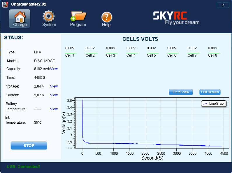

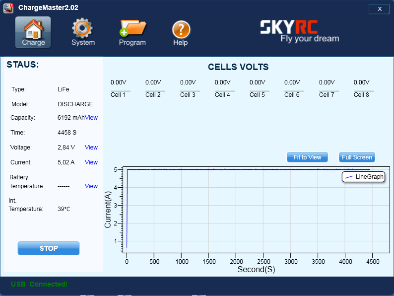

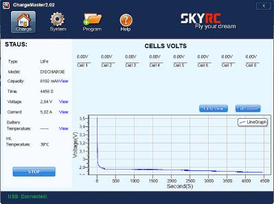

Да, сообщения не доходят  это факт. ладно , напишу сюда. Вобщем по тренировал я ячейку - разика 4 прогнал слабым током а потом снял график- получилось вот это. Что же это может быть ?
Добавлено 19 Июль 2016 в 23:25
6 ампер ячейка просто не дает , на 5-ти амперах дает только 6ач. я не знаю что еще делать  :bn:
может попробовать с куринной лапкой только ?

Спасибо за информацию учту эту странность.А не пробовали замерить напругу во время теста на акб ? Точноли правду пишет зу.

[/quote]стрелочный тестер показал на разрядке ( ? ) на десятую больше чем  зарядник, а на зарядке ровно, но ток от этого не может быть 0,5С вместо положенных 2С-3С, да ведь ? вылавливать десятые с кучей зарядок и ваттметров и клещей можно до бесконечности, факт остается один - больше 5-ти ампер эта ячейка долговременно выдать не может.
