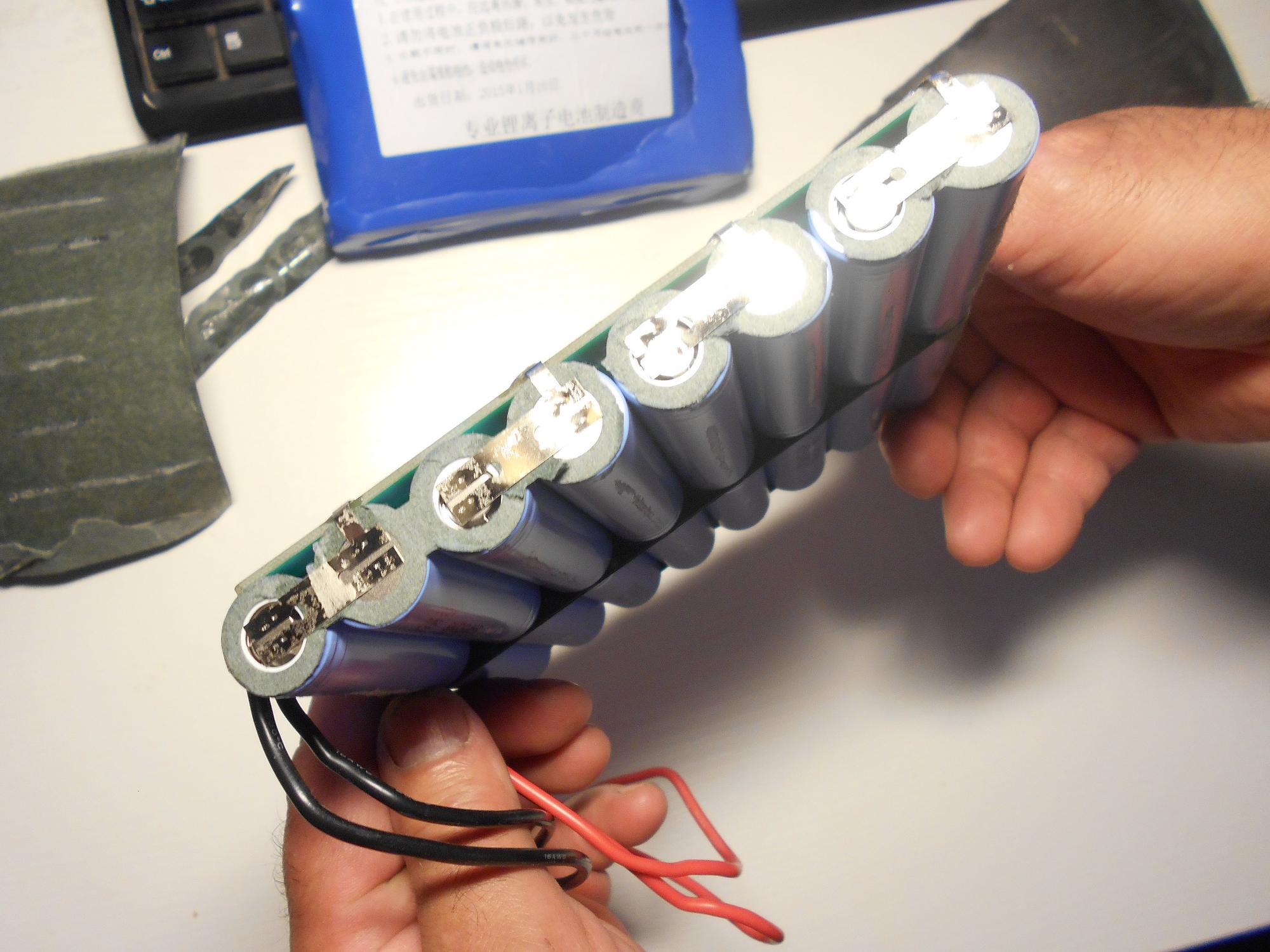

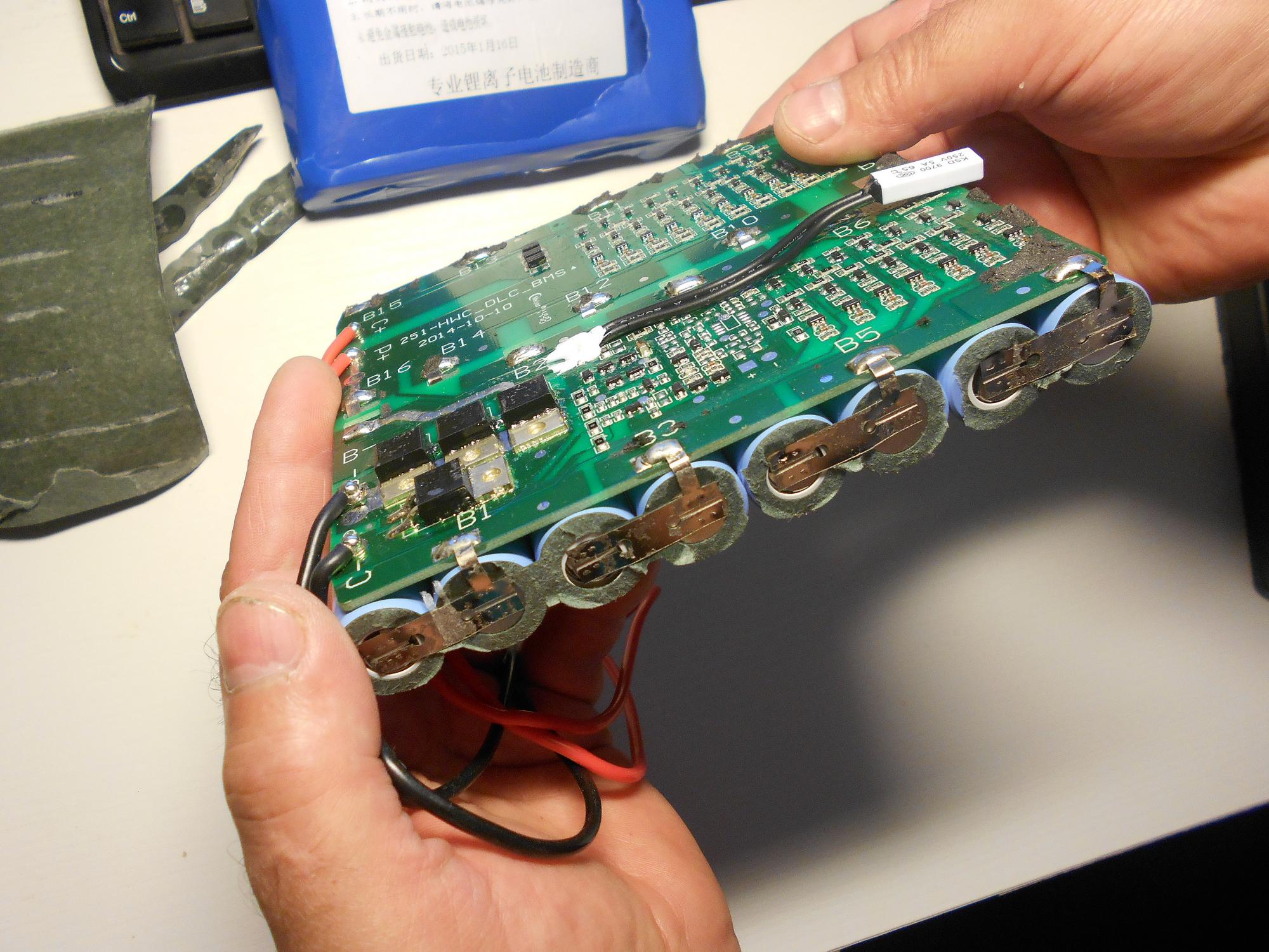

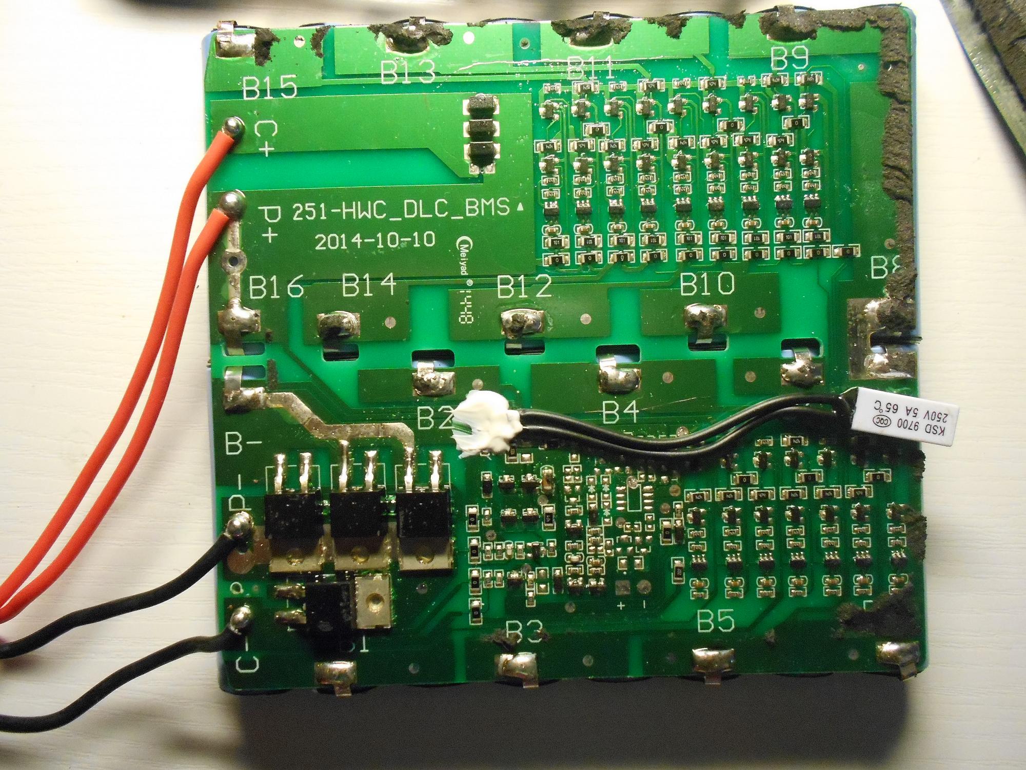

Ларри
[user]kol[/user],

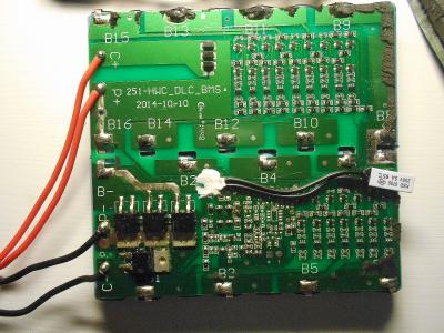

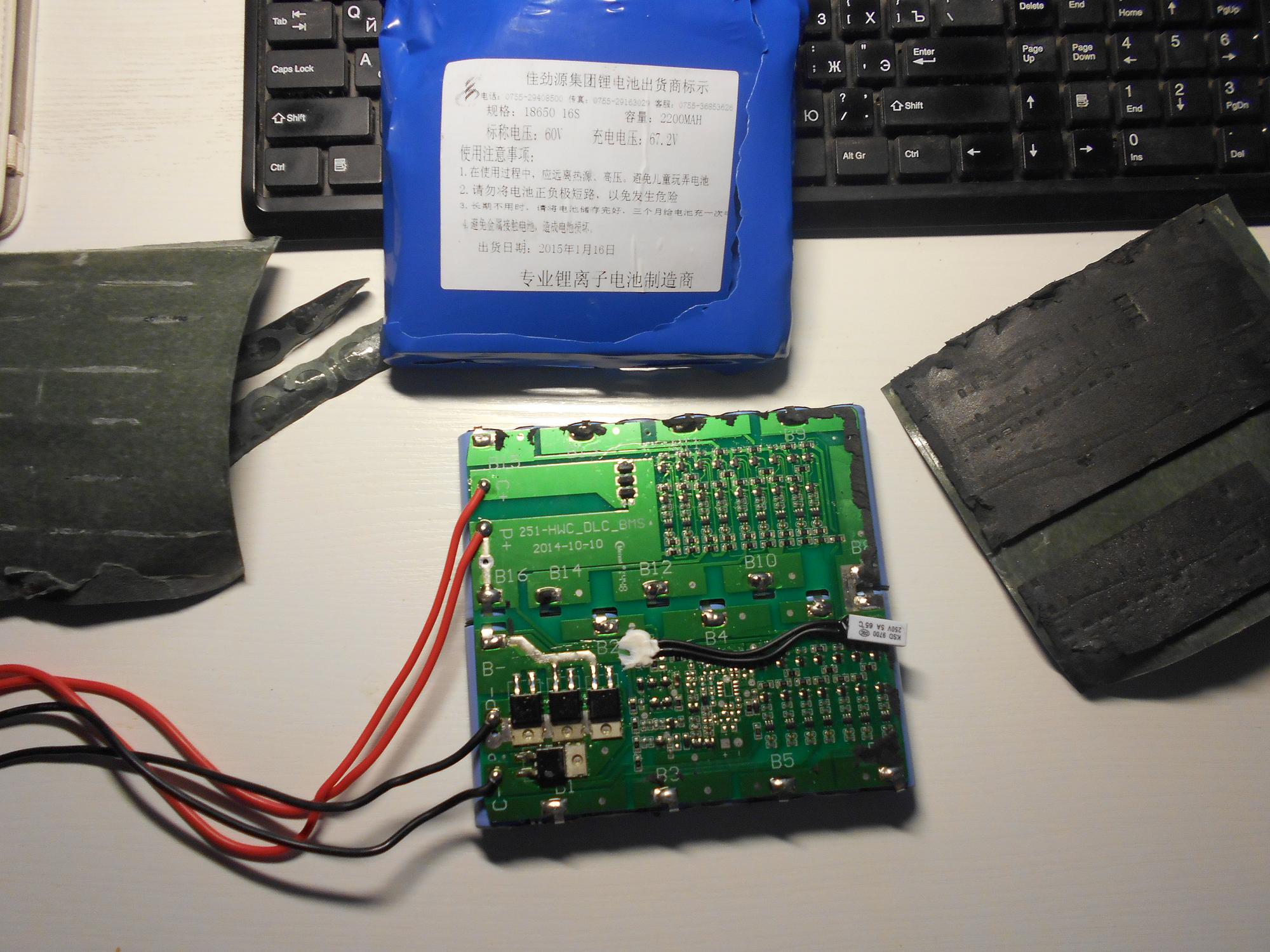

вот фотки моей батки:
Е
Промерил все ячейки. Из них одна убитая, остальные в норме. Своими глазами видел, как было точечное возгорание и дым на плате бмс.

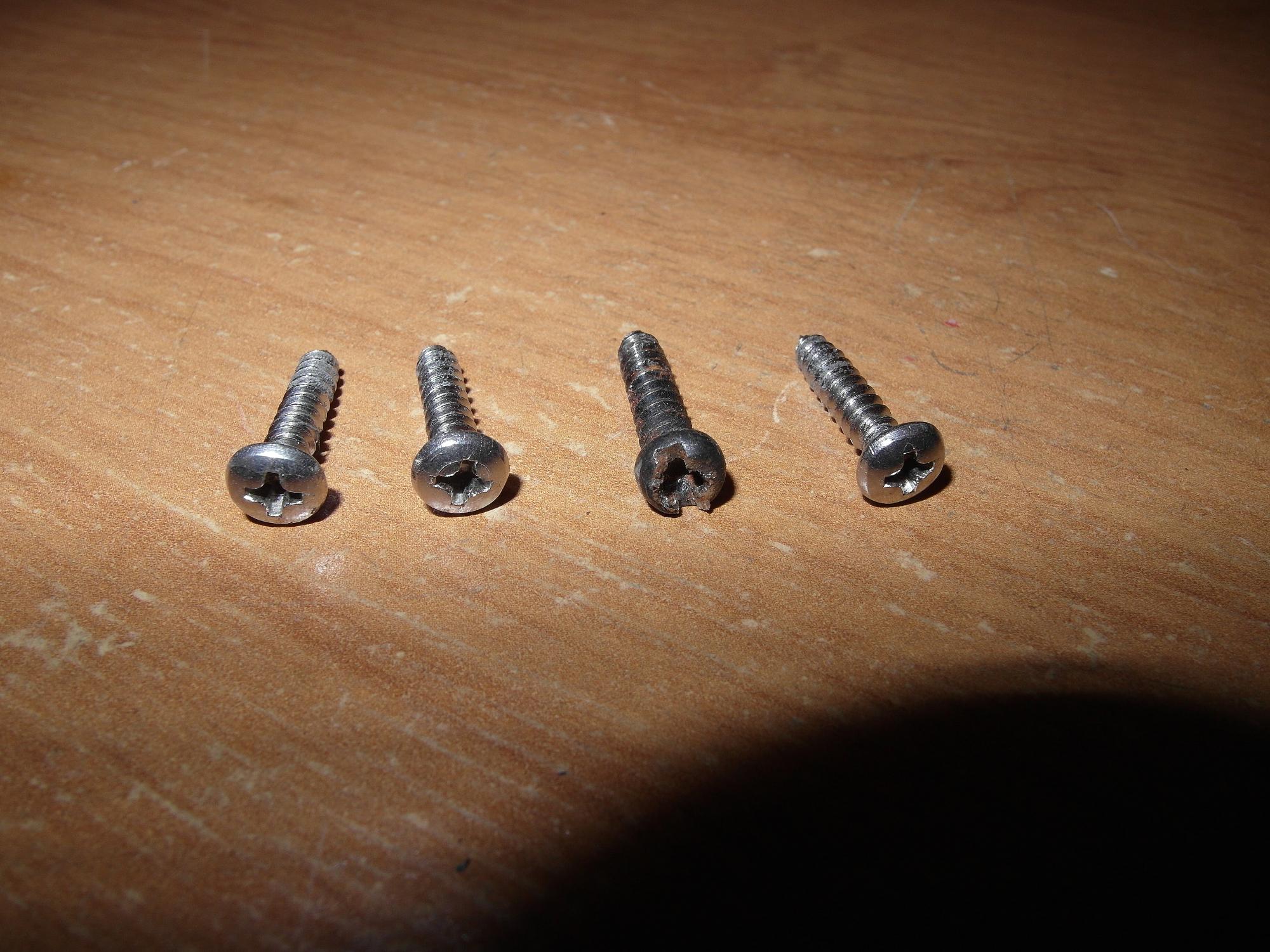

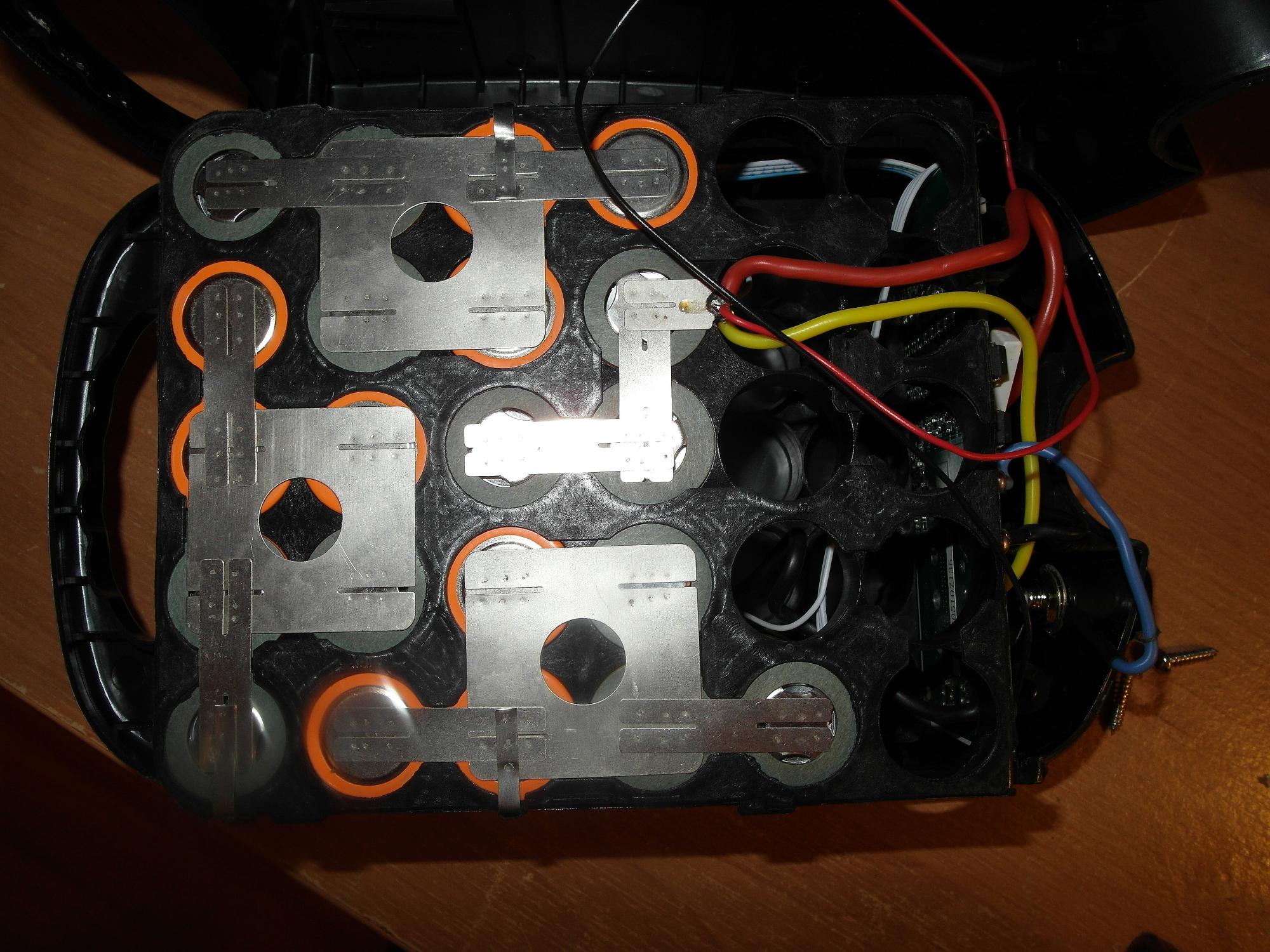

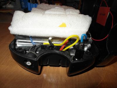

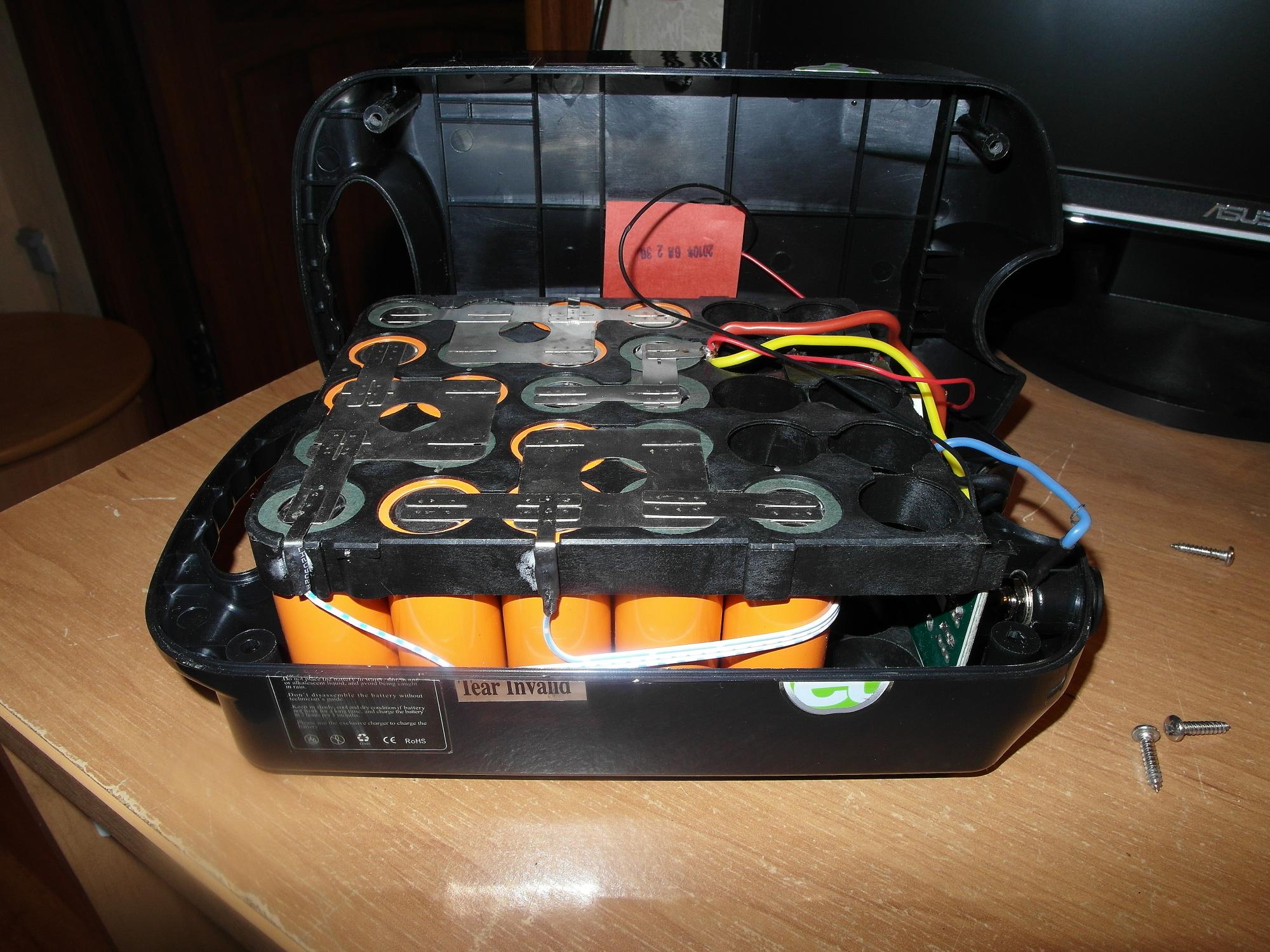

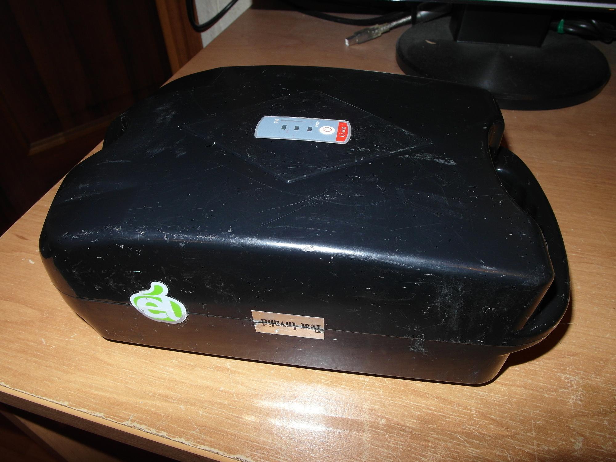

После пары лет эксплуатации стало сильно просаживаться при езде напряжение на "лягушке" 24В от Eltreco City Jet. Списался с Kol, договорился отдать ему батарейку на диагностику и ремонт. Заодно попросил подключить предохранитель, разъем для которого в лягушке был, но не был распаян. Отдал ему батарейку на севере Москвы, примерно в начале апреля. Где-то через месяц он со мной связался, сообщил, что почти все элементы поумирали и лучше собрать все на новых. Предложил варианты, сошлись на том, что соберем на лиферах, что обойдется чуть меньше 10 тысяч рублей. После того, как договорились, он в течение недели все быстренько собрал, но забирать батарейку теперь надо было где-то на юге Москвы, возле МКАДА. Путь не близкий, но что делать. Встретились возле метро, отдал он мне батарейку. Я ее когда увидел, не сразу понял, что это моя, настолько она была вся грязная и зацарапанная. Огорчился, поскольку это все-таки внешний вид велосипеда. Когда приехал домой, батарейку разобрал, чтобы посмотреть на работу. Результаты осмотра:
1. Два винта из четырех, которыми скручивается лягушка, были сорваны, причем один винт Kol, видимо потерял и взамен него вкрутил ржавый саморез с сорванными шлицами, который еле удалось открутить.
2. Предохранитель подключил, как и договаривались.
3. Лягушка набита лиферами, БМСку заменил на свою.

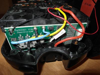

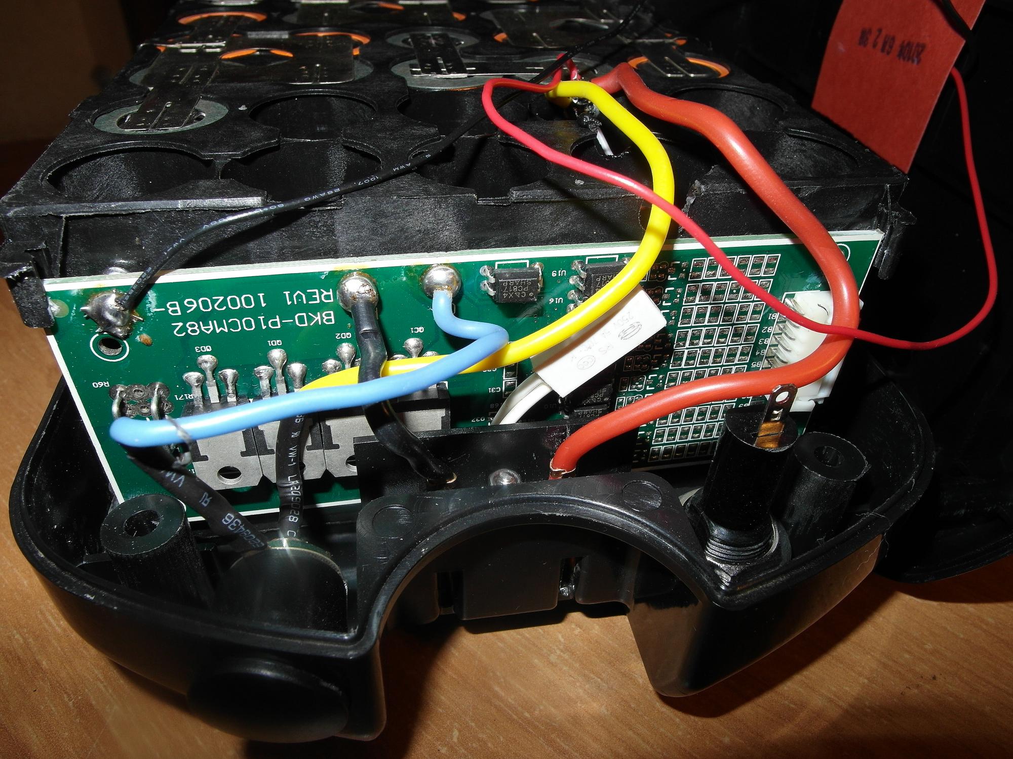

Теперь по эксплуатации восстановленной батарейки.
На этой батарейке отъездил все лето, к работе нареканий нет. Из-за пониженного напряжения лиферов максималка упала с 22 до 18 км/ч, пробег остался примерно на прежнем уровне - 22-24 км. Напряжение батарейки - 27,6В у заряженной, 23,7 у разряженной до отрубания. В общем, спасибо Kol, за восстановленную батарейку, но, блин, надо быть все-таки аккуратнее при ремонте, так как остается плохое впечатление от работы.
И немного фоток.
Батарейка до того, как отдал ее Kol'у:
И батарейка после ее возвращения от Kol'а:

Да уж где там царапины я так и не понял пыль протереть можно я ее в багажнике возил неделю пока встречи ждал.Батарея собрана аккуратно на сколько возможно в данных габаритах,разбором батареи собранной мною происходит решение гарантии.И на будущее предупреждайте меня дорогие клиенты что вы на столько педантичны даже если саморезы царапанные нельзя,-все хотят ролс ройс за 3 копейки.

А я вот видимо слепой и не вижу есть разводы от пыли.Мы аккуратно делаем и царапины на корпусах клиентов не припоминаю.
