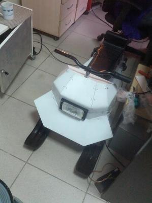

Bro
Лыжи уже расставлены на 8см в каждую сторону, а профиль части соприкасающейся со снегом не ровный... там есть ребра которые помогают врезаться в плотную поверхность.
Ну и почти готова новая "морда".

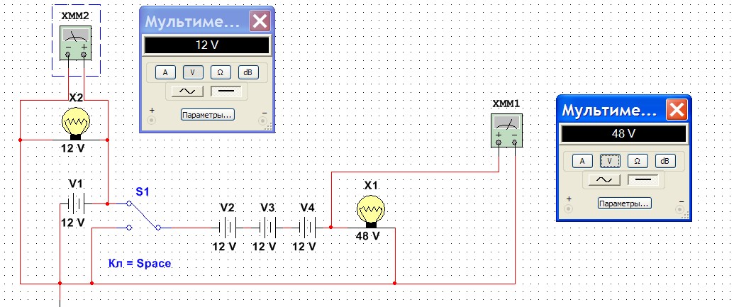

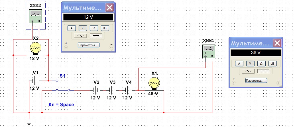

Задумался о реализации "турбо кнопки" для снежика. Когда напряжение в конце катаний "проседает" решил добавить питалова...
Сам не очень соображаю в подобных вещах, поэтому прошу рассмотреть следующие схемы и дать по возможности замечания...
Первый вариант обычная схема
Вариант 2 "турбо режим"
Эта схема вообще работать будет?:)
Х2 освещение Х1 контроллер мотор-колеса.
