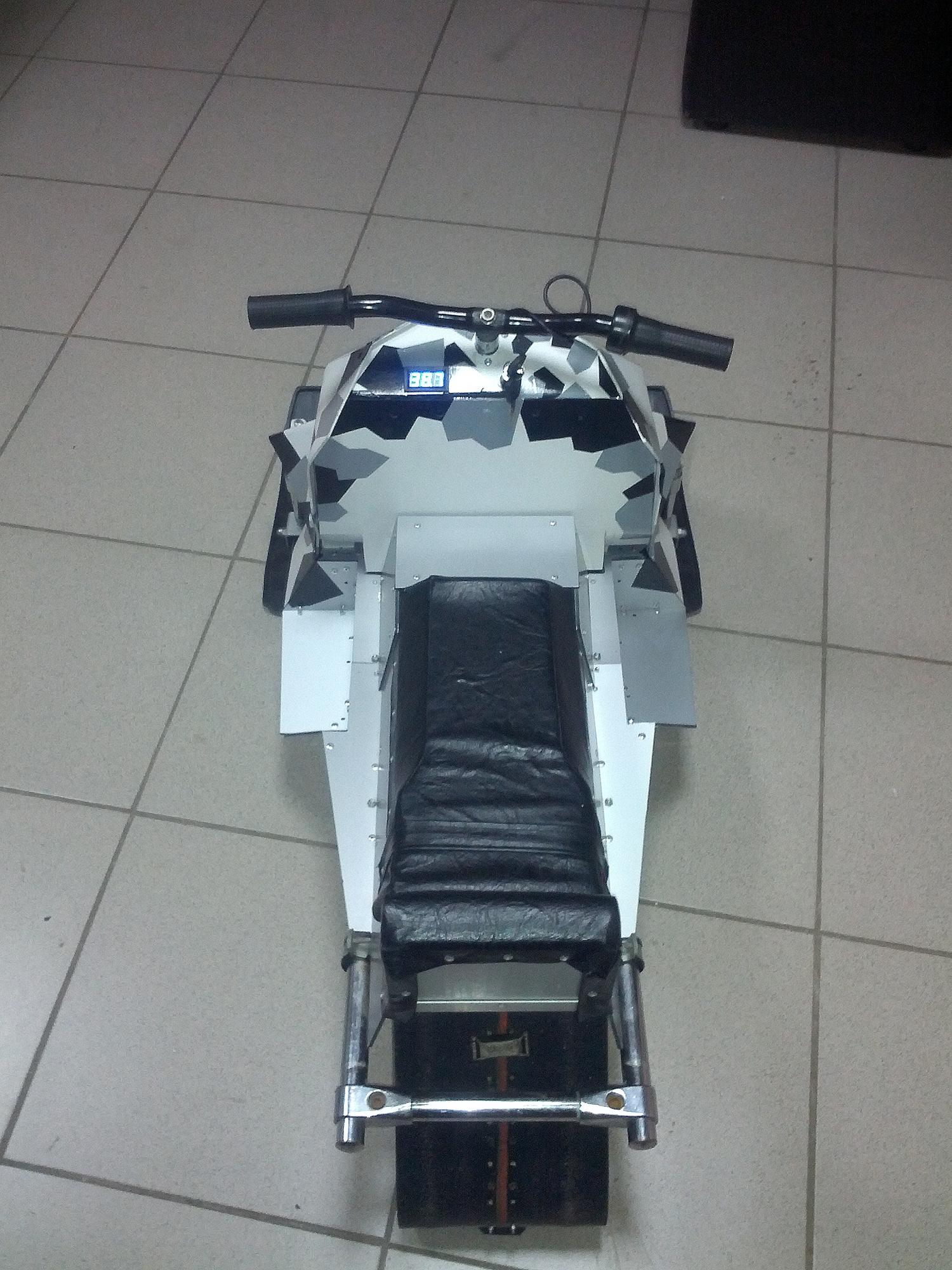

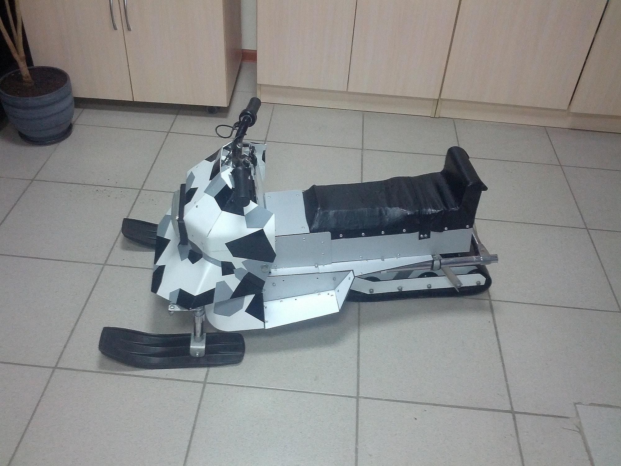

Bro
Новый облик снежика!
Были запилены подножки ибо ребенку упираться коленками в грудь уже приходилось. (Растет Сынуля куда деваться)
Разлет передних лыж увеличен на 10см. Также для лучшей устойчивости и более интересного облика батареи спрятались под капотом.
Ну и наконец-то был запилен свет! Жду светодиодную лампочку а пока это 55вт галогенка.
Serj
Красиво получилось!!
Настоящая военная раскраска..
Гусеница осталась, как понимаю, от предыдущей модели? с мотор-колесом ведущим?
Можно более подробную фотку привода?
Александр CRV
На приборке как будто индикатор какой то. Напряжение наверное показывает.
А реверс есть? Лыжи похоже совсем не предназначены для движения задом - утыкаться будут.
Bro
Угумсь только морда новая.
На первых страницах есть подробные фотки.
Добавлено 07 Дек. 2015 в 11:32
Абсолютно верно.
Колесо редукторное, реверса нет  :ah:
А когда в горку  заехать не может (буксовать начинает) то откатывается назад без проблем.
