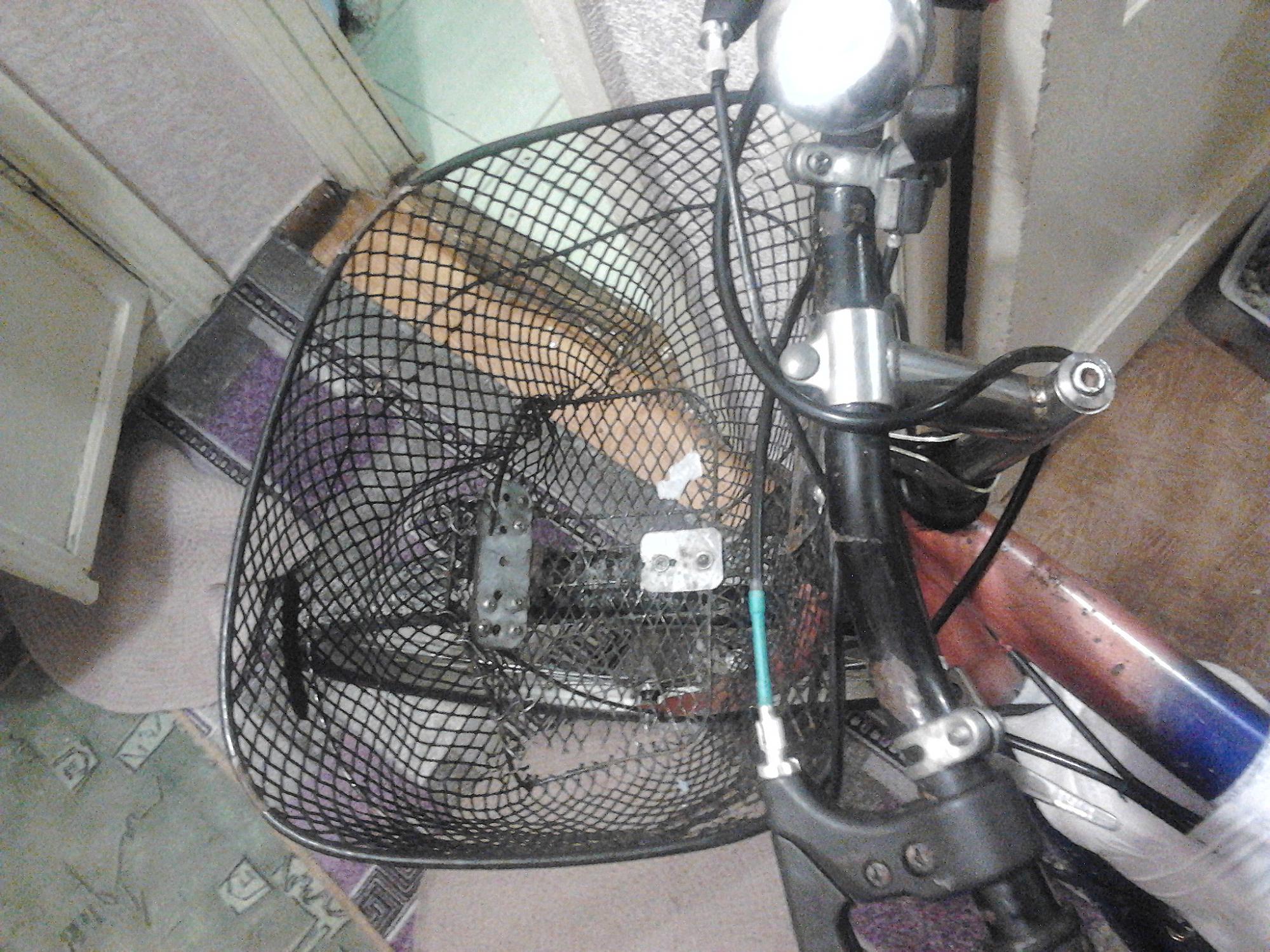

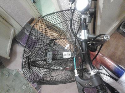

Со мной всё нормально. Удар пришелся в заднюю часть "девяносто девятой", скорее всего в бампер. Водила сразу же остановился, выскочил из машины, спросил в порядке ли я. Дальше был "обмен любезностями". Я поинтересовался, почему он не уступил дорогу, он ответил, что ездить нужно со светом. В этом он прав. Нужно будет подумать о хорошей фаре. Дальше водила осмотрел машину, похоже что столкновение прошло без серьезных последствий. Услышав, что у меня повреждено колесо, он быстренько запрыгнул в машину и умчался. Номер я рассмотреть не успел.
Мои потери - помятая корзина, обод "восьмеркой", ушиб колено.
Обод алюминиевый, одинарный. Выровнять не получится, буду менять колесо. Заодно появилась мысль поставить какой-нибудь ревун, погромче. Ну и конечно же свет.

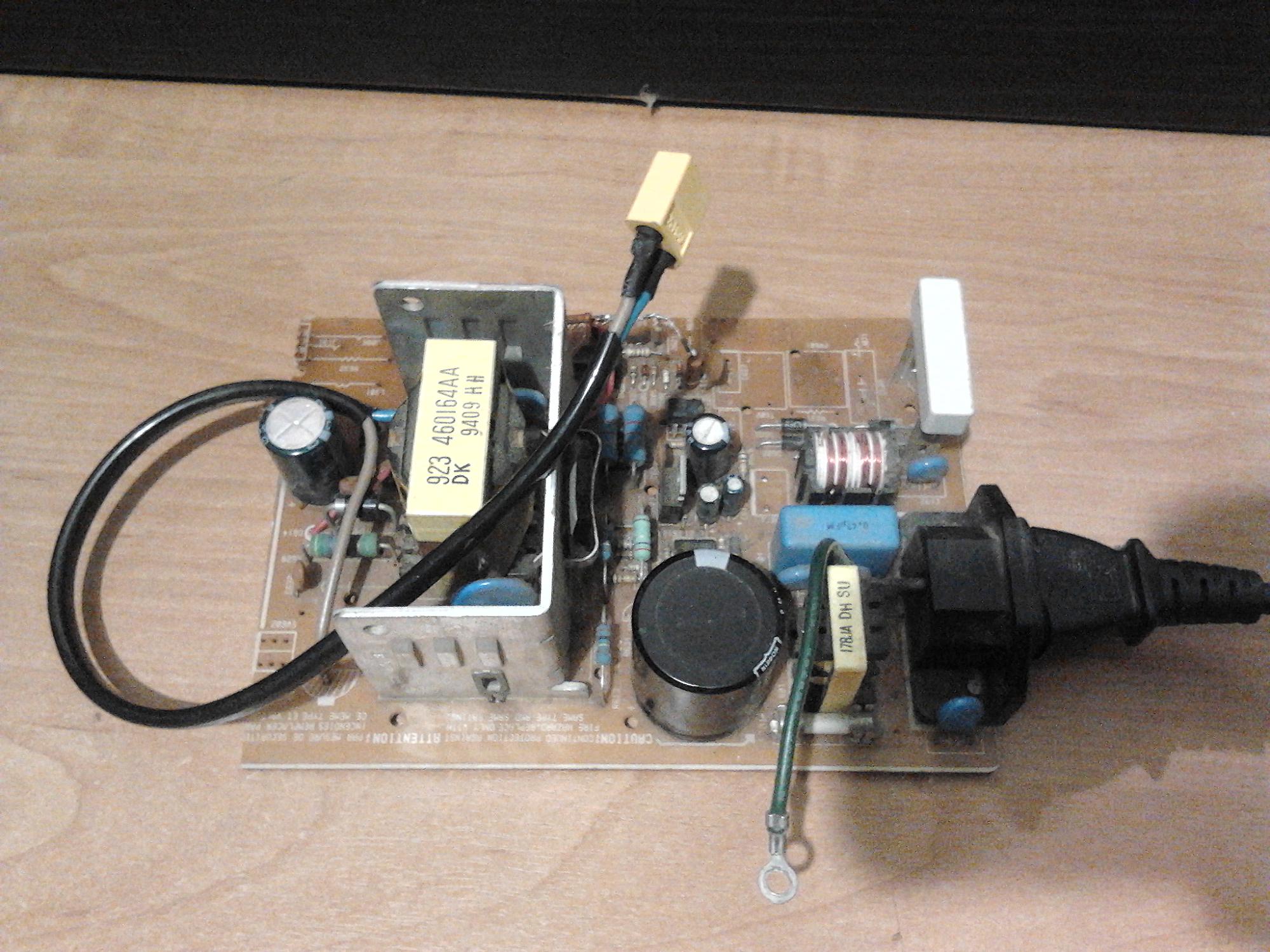

Из остатков старого монитора сделал зарядное устройство. Сейчас выставлено напряжение зарядки 42.2 вольта. Зарядный ток ограничивается на уровне 1,6-1,8 ампера. Фото будут позже.
TOM
Если отпилить от монитора кусочек, получается вот такое зарядное устройство :-)
