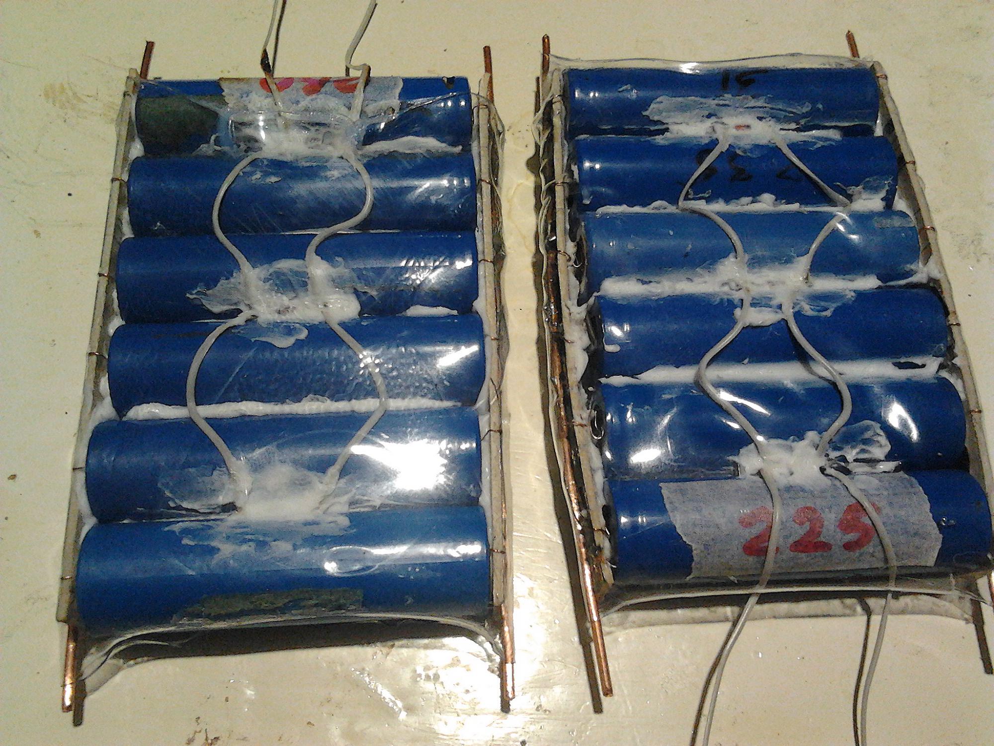

Отсортировал по емкости, потихоньку собираю батарею 10S6P.
TOM
Каждый блок ячеек будет обтянут прозрачной пластиковой изоляцией.
Это увеличит жесткость каждого блока и обеспечит дополнительную изоляцию.

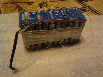

TOM
Собрал батарею, пока без балансира и термометра
Поставил на велосипед. Решил проверить, на сколько километров будет хватать пробега в реальных условиях.
Поехал на дачу. Температура была немного выше нуля. Лёд на дороге ещё полностью не растаял. Ехать пришлось со скоростью примерно 10-15 км/час. Проехал около 13 километров, педалями практически не пользовался. Заряд в батарее ещё оставался. Дальше предстояло проехать пару километров через заснеженное поле. Я проехал пару сотен метров и завяз в снегу. В объезд ехать не было желания, это крюк более 10 километров. Пришлось встать с велосипеда и вести его в руках. Мотор мне здорово помогал, особенно на участках с глубоким снегом. Но за эти пару километров батарею разрядил полностью.
Так что реальный пробег батареи пока получился 15 километров.
Когда потеплеет и будет нормальной дорога, проверю пробег уже без экстремальных условий.

Планирую поставить балансиры на зарядку по схеме от [user]варп[/user]а. У него неплохие разработки. После "допиливания" мне удалось снизить их ток потребления до 90 микроампер. В таком виде балансиры уже можно встраивать прямо в батарею. Схема отлажена, осталось сделать плату и запаять.

dyadya sasha
Цитата: TOM от 09 Фев. 2019 в 00:43Собрал батарею,
А на холдеры положил?
Добавлено 11 Фев. 2019 в 18:06
Цитата: TOM от 08 Янв. 2019 в 02:05Каждый блок ячеек будет обтянут прозрачной пластиковой изоляцией.
Чем,чем?
TOM
Холдеры не применял по нескольким причинам. Во-первых в продаже их у нас просто нет. Заказывать и ждать из Китая долго. Следующая причина - мне нужно было определиться с конфигурацией батареи и в случае необходимости без кардинальных переделок добавить элементы в параллель или поднять напряжение. В третьих, хотелось сделать достаточно жесткую и хорошо изолированную конструкцию.
В итоге решил набирать батарею поблочно. Каждый блок собирался из шести параллельно соединенных банок 18650. Соединение - на "усах"-предохранителях, которые паялись к плюсовой и минусовой шинам из толстой проволоки. Шины изолированы от элементов полосками текстолита. Каждый блок обтянут прозрачной термоусадкой.
Чем,чем?
В качестве термоусадки применен лавсан. Он хорошо усаживается феном или газовой горелкой и образует хесткую конструкцию. Кроме того, он прочен, долговечен и устойчив к истиранию. Соседние блоки имеют двойную изоляцию, что уменьшает вероятность короткого замыкания.  И, в отличие от холдеров, лавсан практически бесплатен.  :-)
kor
Цитата: TOM от 08 Янв. 2019 в 10:19в каждый блок заложено по три температурных датчика, по одному на два элемента.
Как вы их подключаете? на фото кажется что они все три запараллелены. Это терморезисторы?
TOM
В качестве датчиков я применил диоды 1n4148. Всего их 30 штук, по одному на две банки. Все они соединены параллельно. Планирую подключение к аналоговому термометру или пороговой схеме на компараторе. Какой из вариантов будет практичнее, решу после проверки и отладки схем.
