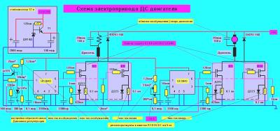

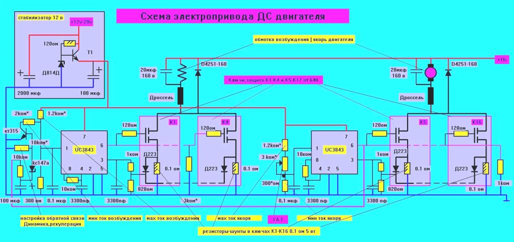

владимиррр
Сегодня закончил ремонт двигателя 1ПИ12,он у меня стал плохо тянуть,размагнитились магниты частично.Из-за этого ток якоря повышенный и отгорают провода,которые идут к щеточному узлу,уже не в первый раз.
В общем решил попробовать намотать обмотки возбуждения (ОВ) на постоянные магниты.Удалось намотать на каждый полюс 10 витков провод диаметром 1.0 мм.
В целом ток через четыре последовательные обмотки 12 ампер,напряжение 5 вольт,т.е мощность на ОВ один двигатель 60 вт.Это если двигатель стоит или небольшая скорость.
На мах скорости ток падает до 6 ампер,напряжение 2.5 вольта.Т.е. мощность на ОВ падает до 15 вт.
Итого,на два двигателя на ОВ будет тратиться до 120 вт на малой скорости и 30 вт на мах ( у меня езда на мах всегда).
Контроллер будет этот
Двигатель работает нормально,подключение ОВ уменьшает скорость на мах,на низах выше момент,но не намного,надеюсь со временем плохие магниты намагнитятся?Или они уже как обычные ферриты будут себя вести?
Предварительно,по всем признакам этот контроллер будет лучшим из всех,которые я делал,похоже на нем в следующем сезоне буду ездить. :-)
RommT
Вроде чтобы намагнитить на до импульс большого тока на обмотки подать... Может батарею электролитов зарядить и замкнуть через диод? Может пока не сезон для езды, замените ферриты на стальные башмаки с наклеенными неодимами? Поле будет сильнее без ОВ, а с ОВ ещё больше. Но даже в таком варианте интересен результат, так пока никто не делал ещё. :wow:
электро-Ока
владимиррр
#439
Идея с конденсатором хорошая.Ниодимы считал,много надо,дешевле движок другой по мощнее найти.
владимиррр
#440
С движком последовательного возбуждения 180 вт,27 вольт добился току в ОВ 30 ампер,больше на 4 полевиках irf640 видно не добиться-греются..Напряжение при этом 3 вольта на ОВ,на мах оборотах падает до 1 вольта,10 ампер.
Двигатель стал хорошо тормозится при сбросе газа,видно как поднимается напряжение батареи.
На 48 вольт якорь двигателя начинает сильно искрить,но ключи держат,думаю,если бы не было дросселя и конденсатора,по вылетали бы.
Считаю ещё,что применение защиты по току на каждый ключ,и отключение всех ключей по ключу,который быстрее всех набирает мах.заданный ток от газа,оправданно: все резисторы- шунты греются одинаково,значит ток набирать успевают все ключи.
Этот контроллер лучше собирать так:
Контроллер собираете весь полностью,но ключи впаиваете только по одному на возбуждение и якорь.
На мощной нагрузке настройте так,чтобы ключи грелись,но не сильно: на возбуждении- когда двигатель стоит,на якоре-когда двигатель хорошо нагружен,можно даже притормозить.
Двигатель будет вяло разгоняться,но это не должно смущать,рекуперации и торможения двигателя тоже не будет.
Если все нормально,ключи не греются,по идее,если дросселя нормальные можно коротить якорь или возбуждение,ключи должны это выдерживать.
После этого можно впаивать все ключи.Максимальные токи,что подобрали в расчёте на один ключ,должны увеличится кратно количеству ключей на ОВ и якоре.Вот после этого двигатель должен хорошо стартовать,должно появится торможение и рекуперация.По идее,если с одним ключом было настроено все хорошо,дополнительно настроек делать не нужно.
С двигателем параллельного возбуждения контроллер этот даст повышение оборотов,торможение и рекуперация будут скорее всего только на повышенных оборотах.
Чтобы улучшить,нужно меньше витков на ОВ и толще провод делать.Есть другой путь,повысить напряжение тяговой,напряжение на двигателе ограничить порогом срабатывания  обратной связи,мах обороты зададутся мин. током возбуждения.Так мне кажется работать будет все лучше,рекуперация в более широком диапазоне оборотов.
Все по контроллеру тут: http://electricmobile.org.ua/forum/viewtopic.php?f=7&t=2030&p=63168#p63168
