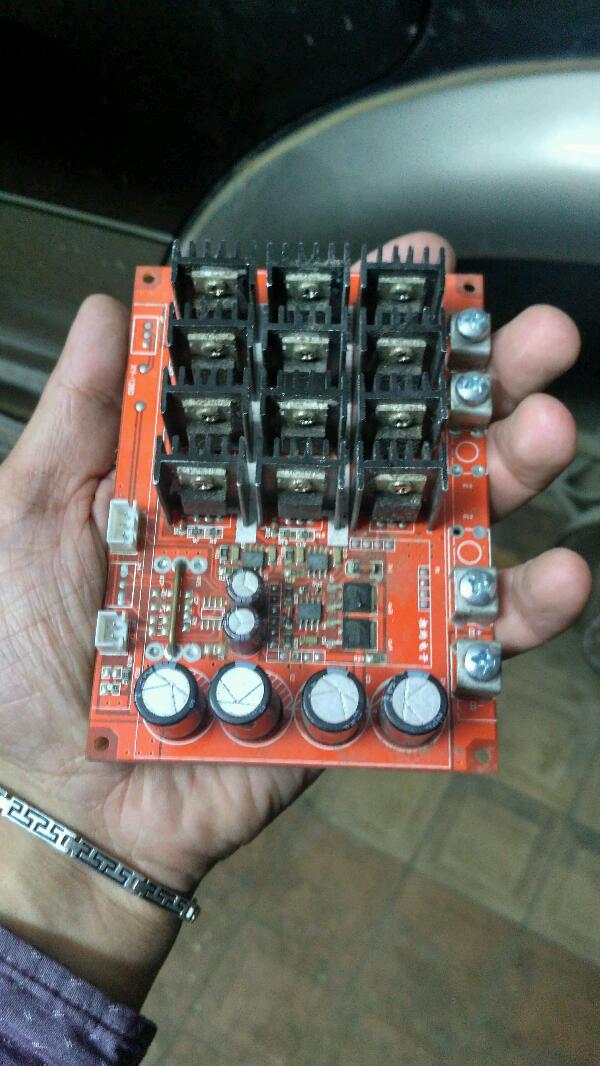

У меня на точно таком же контроллере выбило транзисторы через 20 минут катания на моторчике 800вт :neg:

А ссылку можно,какой у Вас?Там один есть без обратной связи по току,фактически он не защищен от перегруза.Напряжение тяговой не было превышено?Вентилятор был?Если без обдува,за 20 минут перегрев закономерен и вылет ключей тоже.

[user]владимиррр[/user], ссылку уж не найду, давно дело было, визуально такой же. Я как-то не задумался об охлаждении контроллера, на котором написано 3000W с мотором 800W. Напряжение было 36в. Попробую вечером его найти и сфотографирую, вроде попадался недавно на глаза.
Ruedel
[user]владимиррр[/user], вот мой, бахнувший

Тоесть через винтики справа 3кВт проходило? Китайцы такие китайцы.
Ruedel
[user]andruxxa[/user], да не, по показаниям ваттметра 1100вт прошло и хватило :-D

Винтики меня тоже смущали, не потянут даже 3 кВт.И усилять там непонятно как.Радиаторы маленькие,без обдува никак нельзя.

Там ключи,прочесть можно на ключах марку?Китайцы могут нацарапать надписи так,что только под лупой смотреть.

8 транзисторов IRFP4110 спокойно держат 200 ампер. Или irfb 3077 . А этот контролер для лампочек или тэнов.

[user]владимиррр[/user], нет, там маркировка сточена со всех деталей

Да,слабоват,китайцы любят зачихивать характеристики,чтоб продать.Пиковые значения указывают вместо номинала.По полевикам тоже в 2-3 раза по токам завышено.

Все же дружно решили, что его нужно обдувать. Плиты мало, не успеет передавть тепло.

С торца крышки ,где четыре болта крепления , сверлим отверстия между болтов . напильником дорабатываем до треугольника . В вашем варианте можно куллер с компа прям на крышку закрепить. Нагрев в половину, как минимум будет меньше.Либо в роторе нарезать резьбу и привинтить крыльчатку .
