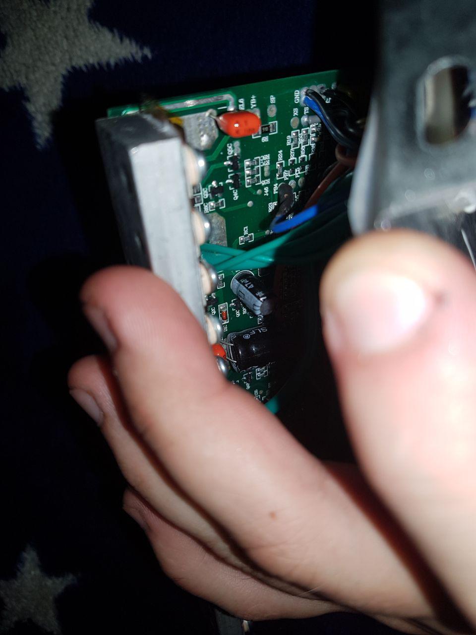

Сегодня поставил КИТ на велик. Жуть!  >:D
Cell_man должен был прислать колесо с намоткой в 7 витков. (2807 вроде маркировка)
Прет 40 км/час на полузаряженом свинце 36вольт. На 48вольт LifePo врубать страшно, надо будет перечитать тему по доработке контроллера и поднятия напруги.
Велосипед превратился в танк. +6 кг мотор + 12 кг батарея - не поднять, катить тяжело, педали крутить тоже.
Когда поставлю лифер будет полегче, думаю закрепить в подвешенном состоянии на пружинах или амортизаторах.
За полтора километра разгонов и торможений израсходовал 0.7Ah.
Мой коллекторник кушал поболее.
На определенных оборотах колесо гудит как тролейбус, входит в резонанс. Буду разбирать для установки термодатчика, возможно замены фазных проводов.

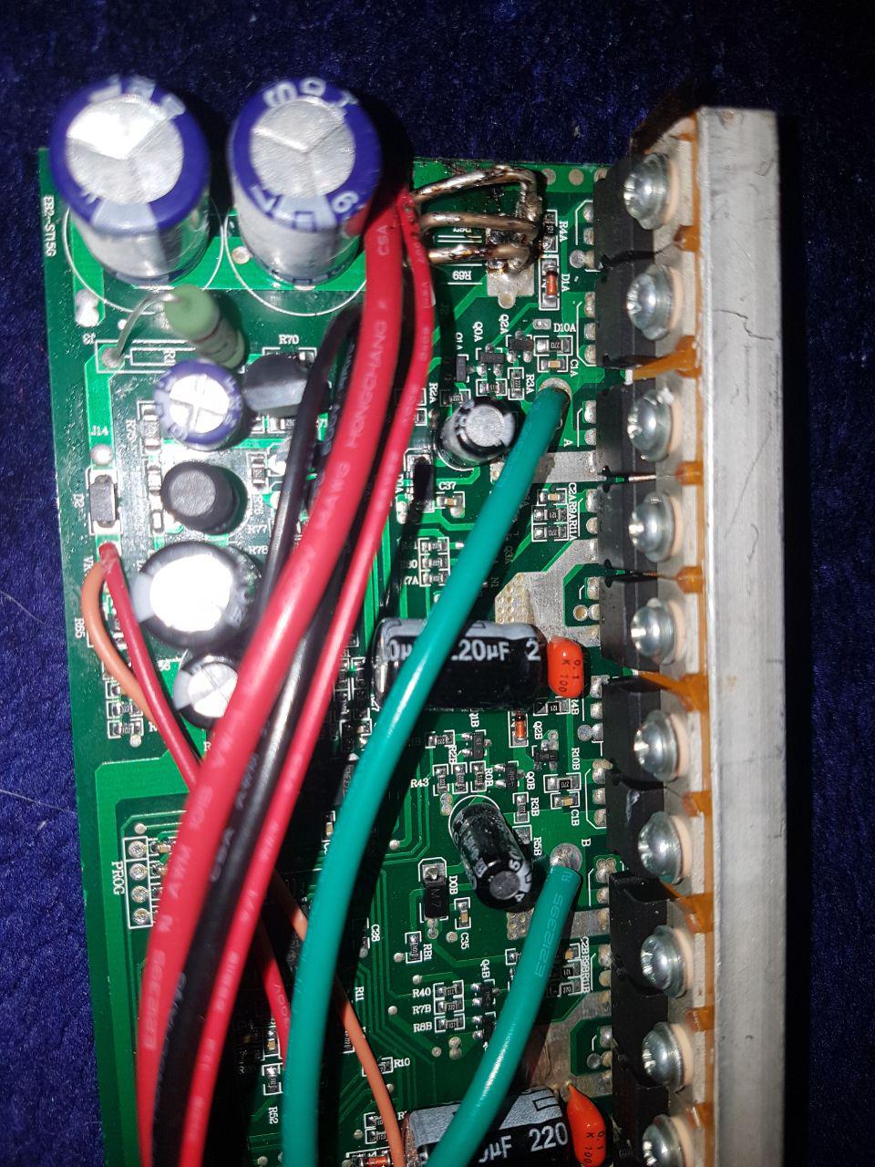

Сейчас сижу пытаю контроллер. Не так то просто.
Вот думаю может на него сразу попробовать 48 Вольт подать авось не сгорит.
