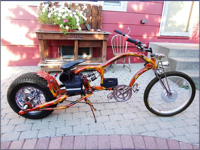

Из всех чоперов запомнился вот такой кастомный двухподвес на сайте Atomic machines.
http://atomic-zombie-extreme-machines.blogspot.com/2010/09/grauchos-flamed-electric-fattie-bike.html
