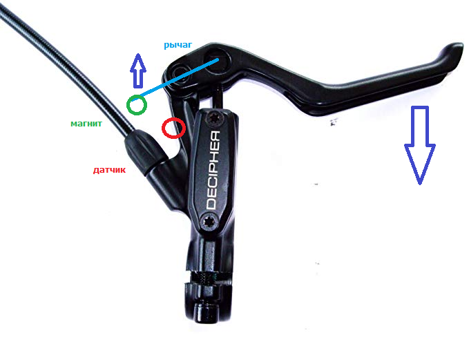

15.Стоп сигнал, как лучше? Постоянно пускай горит, или когда я жму на тормоз датчик срабатывает и запускает стоп-сигнал.
