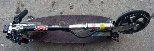

В качестве донора бы использован недорогой самокат для взрослых с 20см колесами Black Boomer (вес=4,7кг).
Фото и небольшой обзор самоката

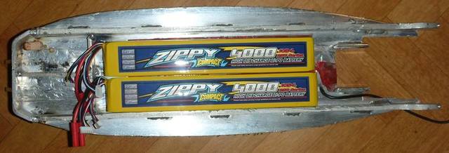

Батарея LiPol 20s 74в/4ач состоит из двух аккумуляторов ZIPPY Compact 4000mAh 10S 25C Long, (вес батареи = 1,954кг).

Заряжается батарея электросамоката (с одновременной балансировкой всех ячеек) от универсального модельного зарядного устройства Hyperion 1420 через специальный переходник.
Для создания элементов крепления для установки МК и отсека для батареи пришлось провести серьезную работу с рамой самоката (за это отдельное огромное спасибо нашему коллеге-мастеру по работе с металлом Александру - [b-b]Александр74[/b-b]).
фото работ по металлу
фото расположения аккумуляторов внутри рамы самоката

А какой у вас зазор сзади от вилки до вилки? У моего 8" МК там 100-110мм.
Электро
И еще спросить хотел, можете замерить габариты двух этих батарей, вот прямо как они на фото рядом лежат? Прикину, поместятся ли в деку моего самоката.. и Инфинеон надо прикинуть по размеру, самый маленький может влезет! Уже хочется апгрейд замутить :)

К сожалению в ближайшее время замерить габариты батарей я не смогу, т.к. полностью загерметизировал нижний отсек по периметру и буду его открывать только в случае какой-либо неисправности.
Но могу сказать, что если исходить из габаритных размеров этих аккумуляторов, указанные на HK (почти идеально совпали с реальными), то размер двух лежащих рядом аккумуляторов будет ~ 295*108*34мм.
Размер 6fet Инфинеона ~ 135*67*35мм (115*67*35мм - без учета боковых пластина для крепления).
