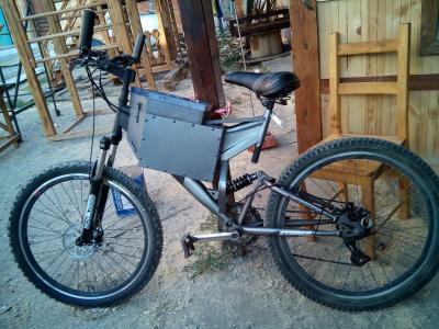

Поделюсь созданием велосипеда "Комета", в котором были учтены недочеты велосипеда "Varan".

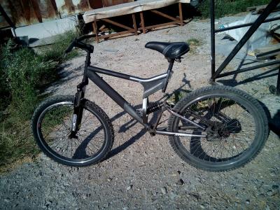

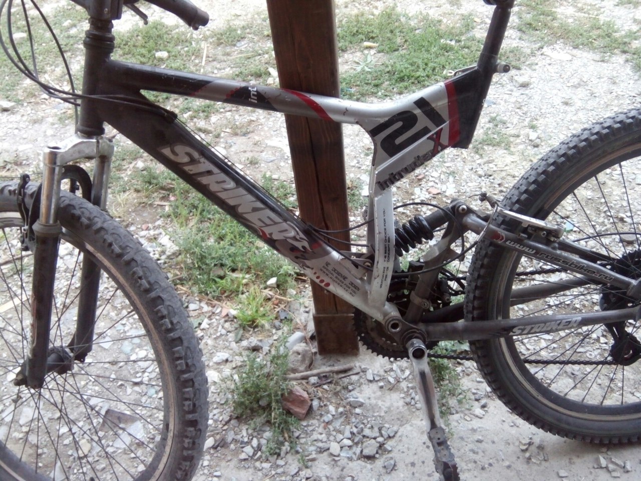

Итак, все началось с того, что мне надоела жесткая рама, от которой уже спина стреляла, захотелось собрать электровелосипед на 2-х подвесной раме.
Начал скать подходящюю раму для электрофикации, искал давних годов, так как там сталь была еще хорошая, и могла выдержать нагрузки.
И на авито попался такой велосипед, рама мне приглянулась, и я его купил за 6000 руб. Состояние его было плачевное, я еле на нем доехал домой, но мне нужна была только рама, так что не страшно.

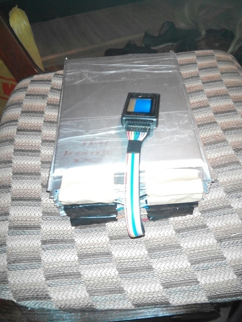

Начал искать новую батарейку. Нашел у Ув. "Skrytyi_kachok" батарейку lifepo4 48в 20А/ч пакеты, договорились, выслали. Спустя время пришла посылка:

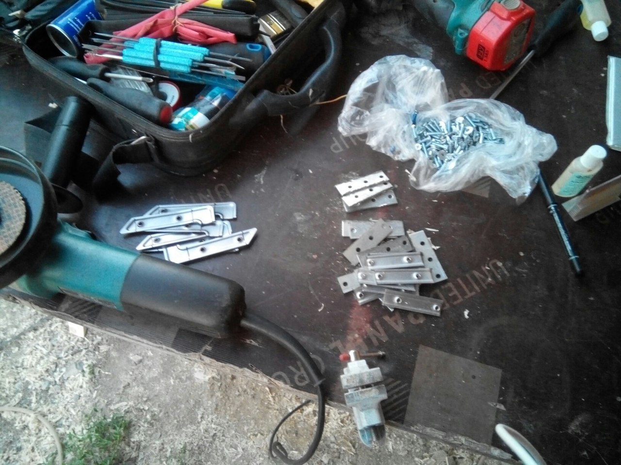

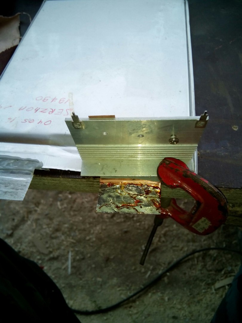

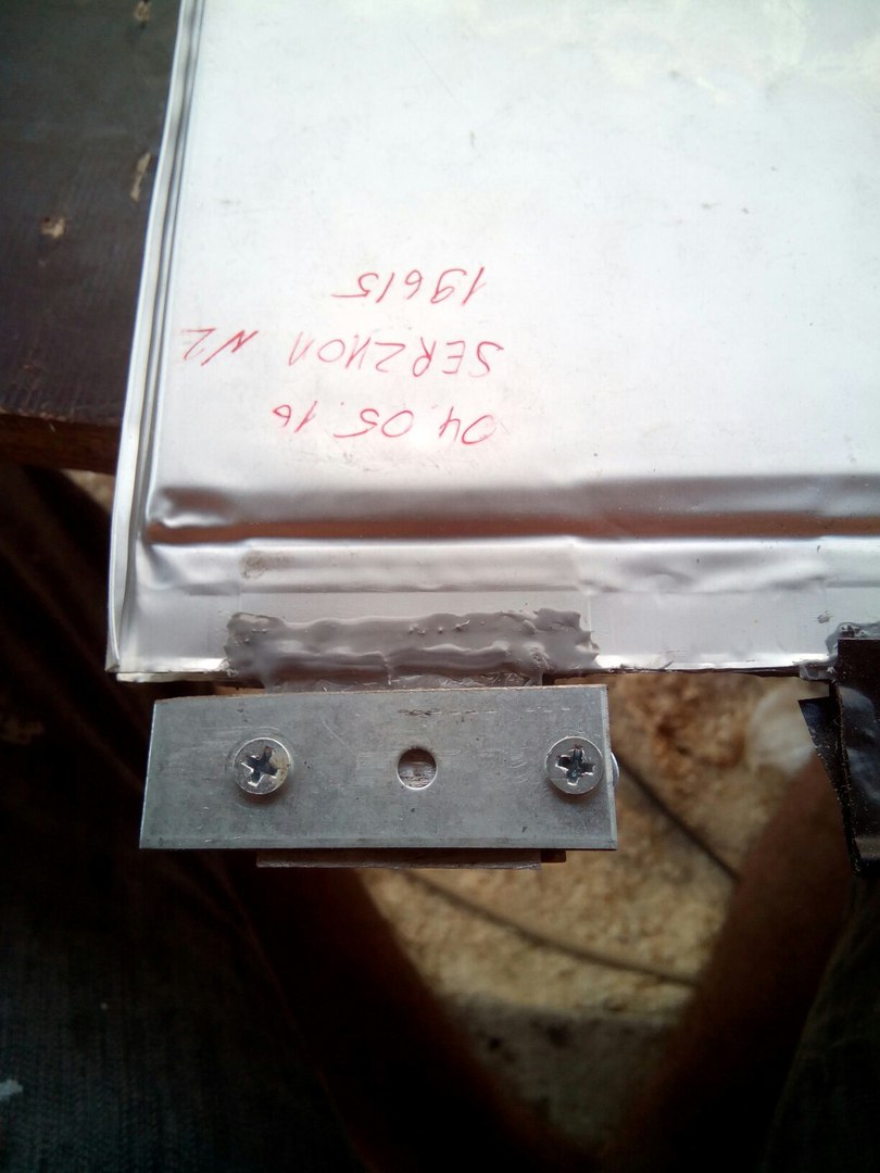

Далее начались мои мучения. На пакетах был один контакт медный, а другой алюминевый. А как известно, они друг с другом не дружат. Изначально побывал паять:
В итоге получились батарейки. Сделал 2, так как планировалось их сделать по сторонам рамы.

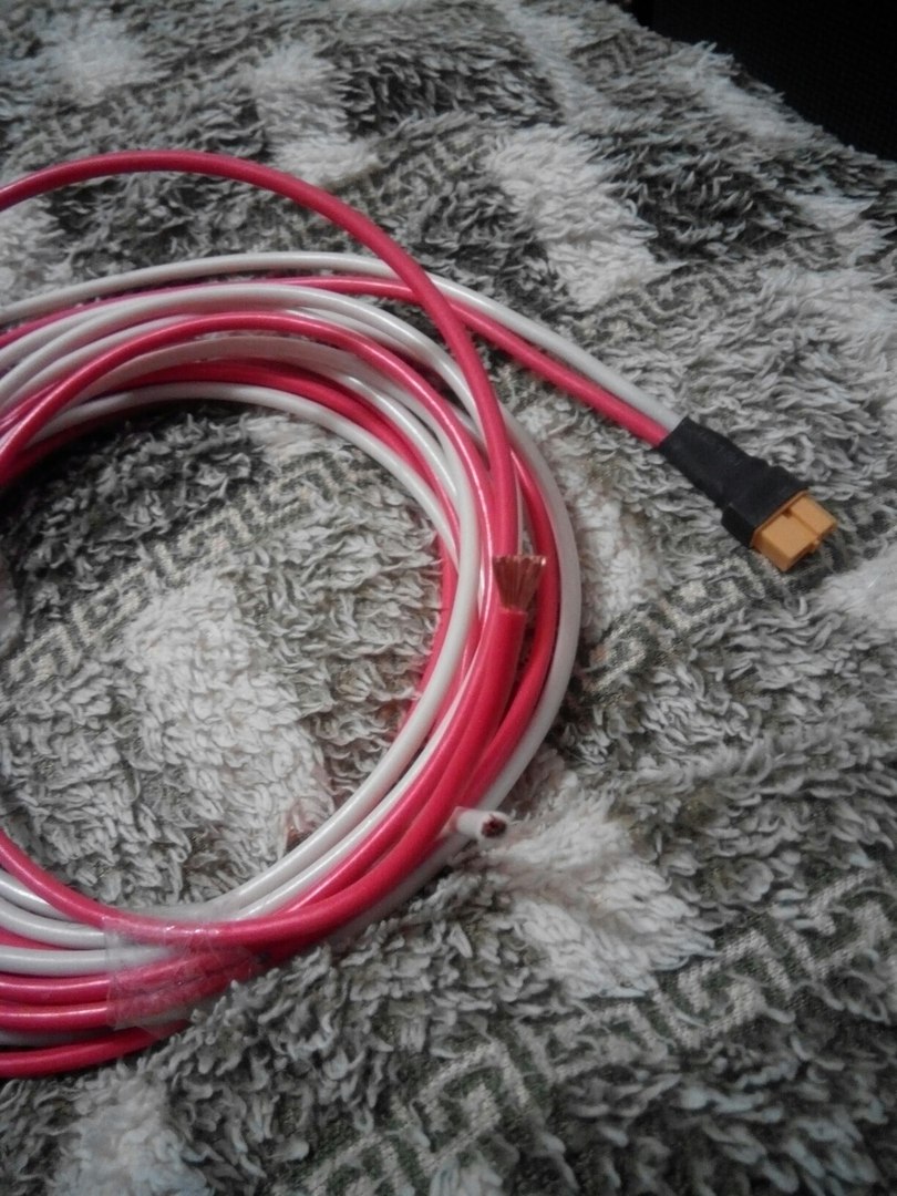

Провода взял такие, сколько квадратов уже не помню.

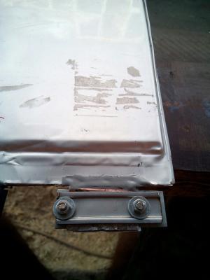

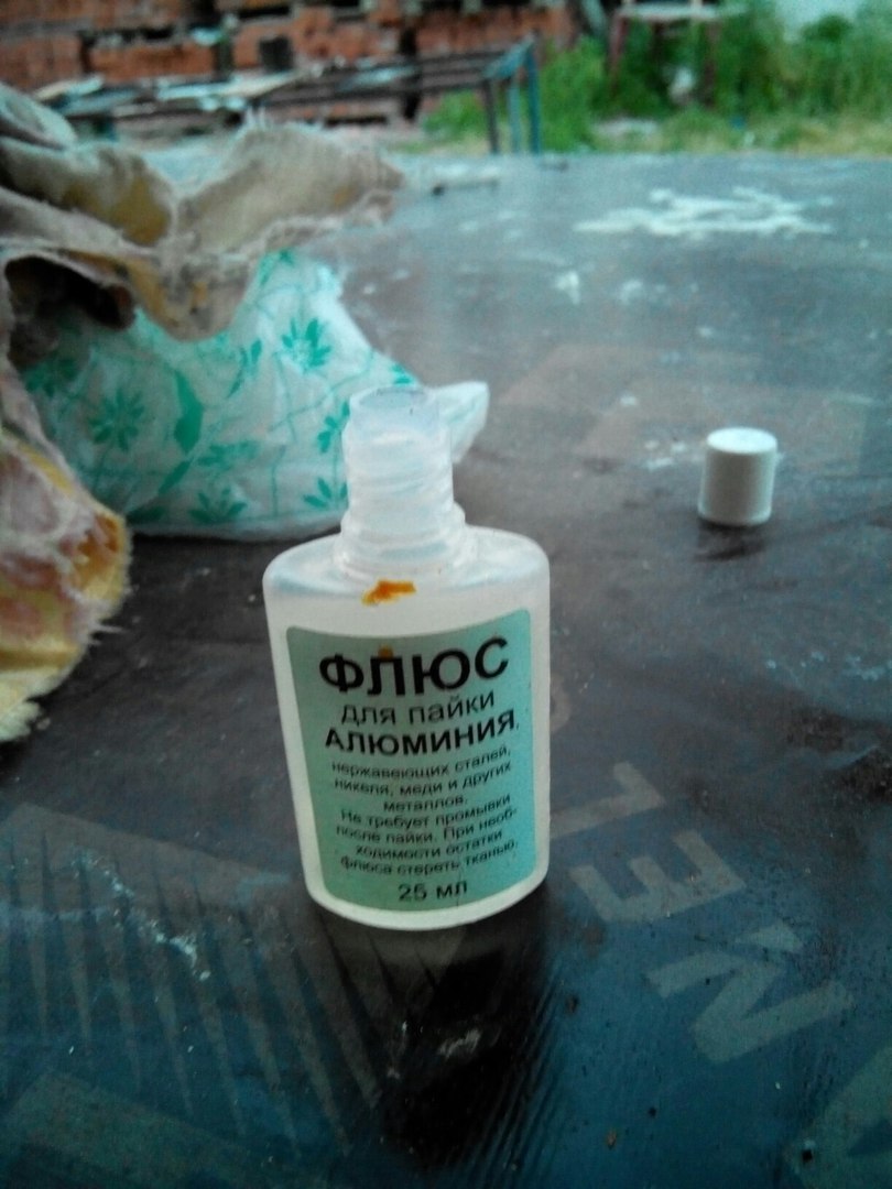

Но меня ожидала неприятность. Изначально батарейки казались качественно спаянными, не оторвать. Но спустя неделю из за окисления все ячейки разомкнулись. Пробовал поять флюсом для пайки алюминия, та же история, мучался недели 2.
После было решено все это дело сжать болтами и пластинами. Но между алюминием и медью все равно нужна какая то прокладка, так как их вместе их соединять нельзя, окислятся опять. Прокладкой послужило олово. Залудил медный контакт полностью, на него алюминиевый контакт, и все это зажимаем пластинами. Их я нарезал из больших пластин и уголков.
в итоге собрал батарейки:

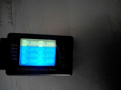

Зарядное устройство покупал на форуме у Ув. "Dmitriy matiz". Зарядные Delta с регулировками напряжения и тока.
SERZHON
#51

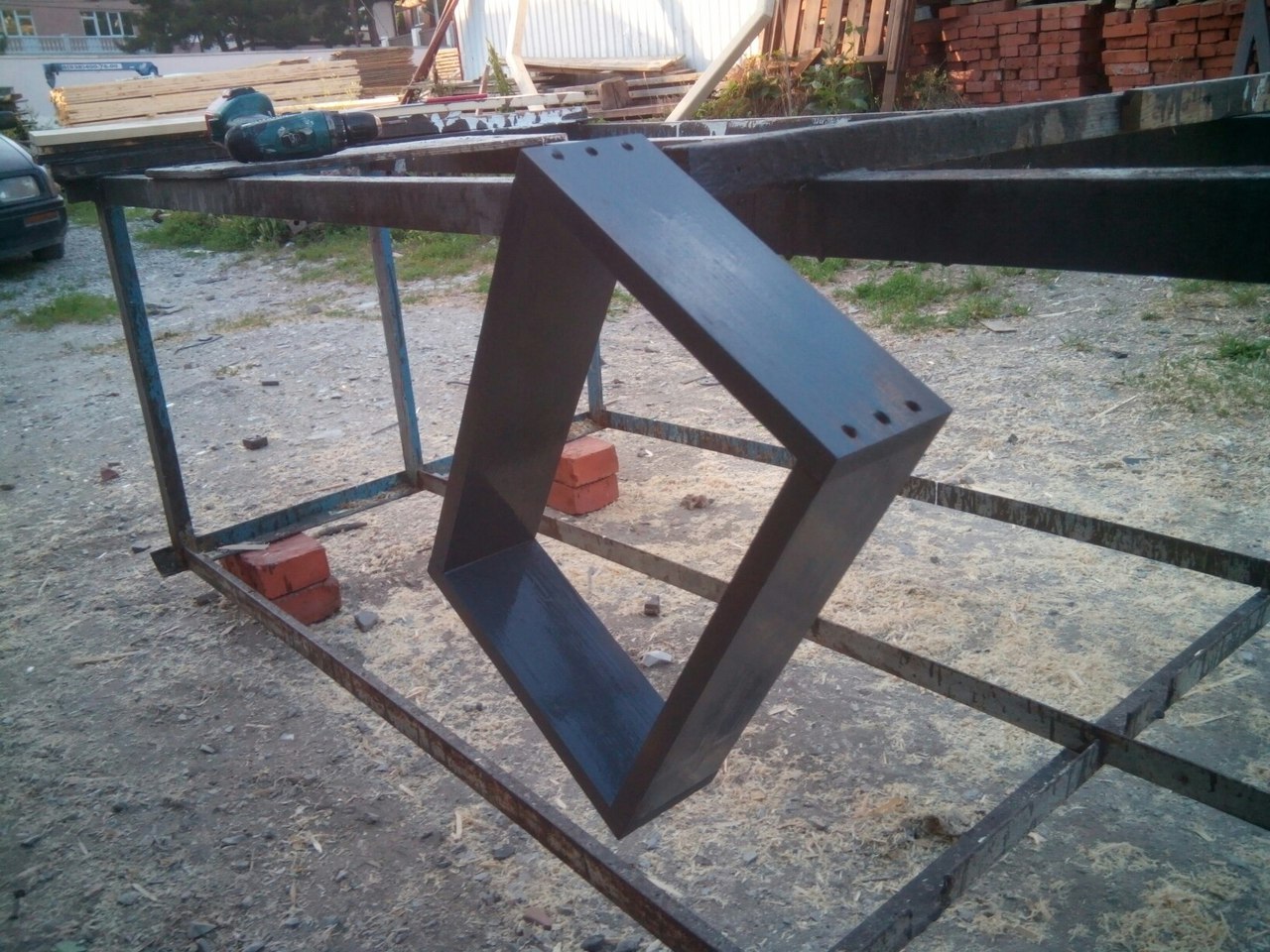

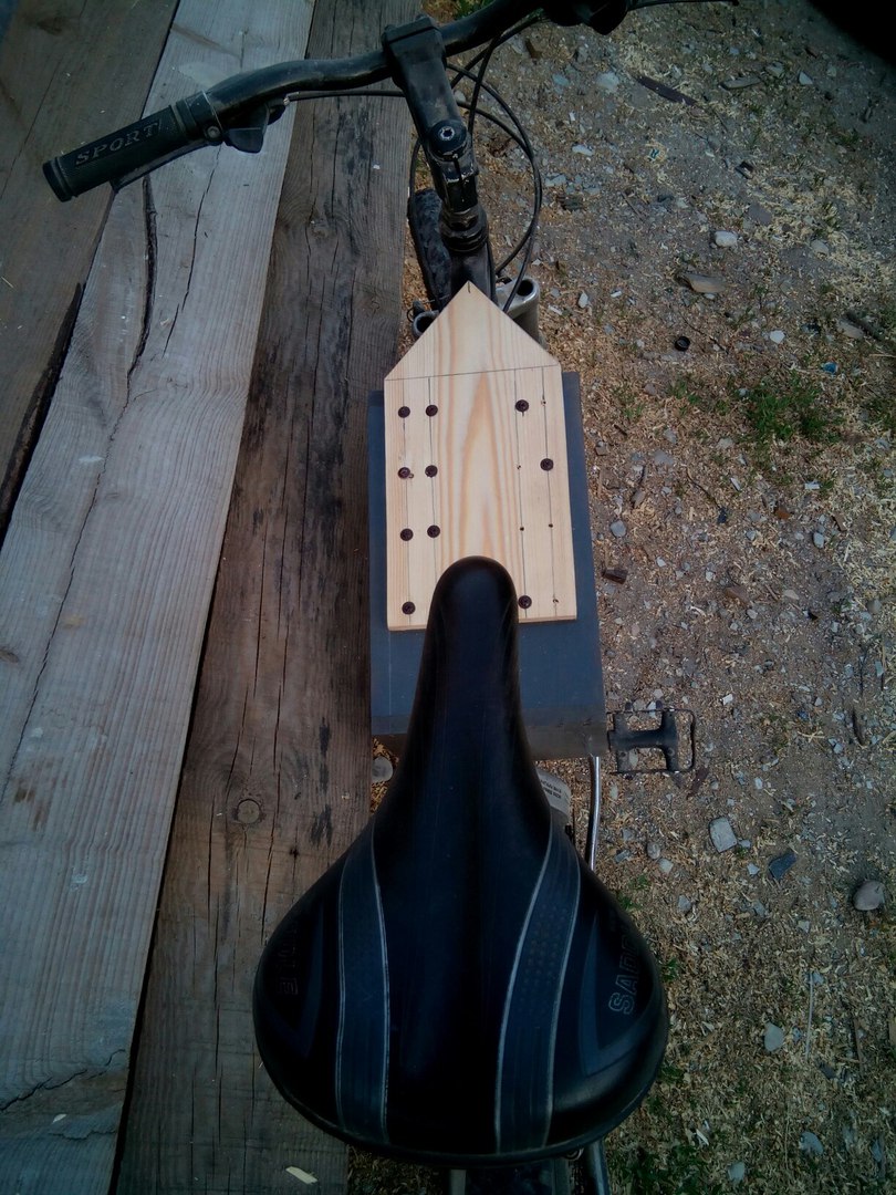

далее начался процесс создания корпуса под батарейки. Так как работал в это время в столярной мастерской, было решено сделать частично из дерева. Была взята лиственница, она по прочности почти как дуб. Были нарезаны и подготовлены заготовки, после все это дело собрал, батарейки обматал подложкой для утепления и мягкости, сдавливал 2 пластинами из железа 2мм толщиной.
Началась примерка.

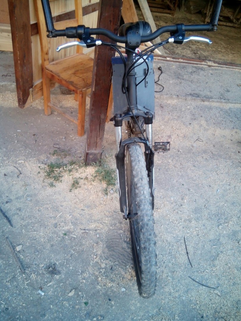

Были сделаны обтекатели на перед боксов

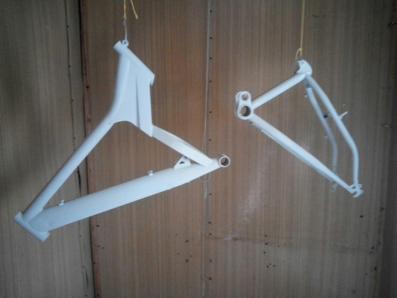

Далее разобрал велосипед до винтиков, и пошла покраска. Все обдер, покрыл грунтовкой, и покрасил.
Были куплены новая вилка и амортизатор:
Началась сборка велосипеда:
Поставил новую мелочевку, купленную на форуме в "Маленьком китае":

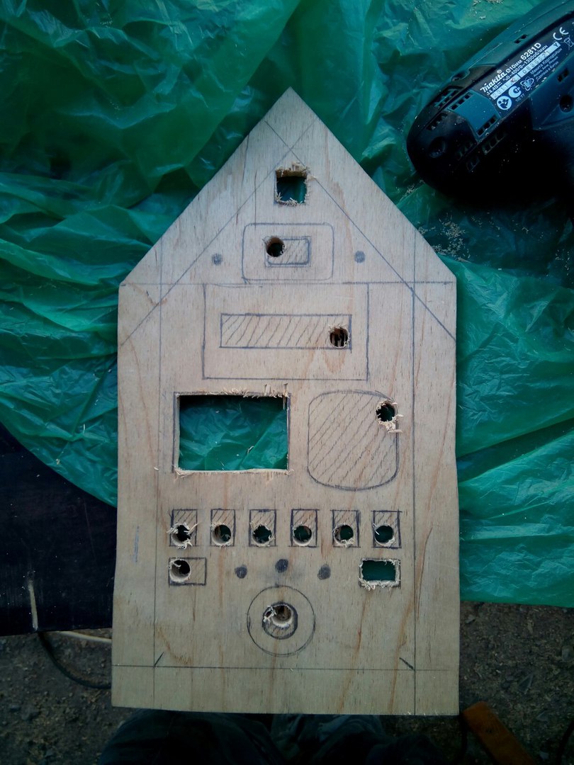

далее на коробках аккумуляторах начал собирать короб для коммутации проводов, мастерить приборную панель. Надоело что на руле целый хаос из проводов, кнопок, переключателей, поэтому все встраивал в раму. Вот что получилось:
Установил обтекатели:
Была проблема с установкой диска на переднее калесо, оно было с того велосипеда что я купил, живое, от  того его решил поставить. Проблема была в том, что диск не садился, немного не совпадали дырки и края диска упирались во втулку. Но болгарка и дрель сделали свое дело, там подточил, дырки на дисках расширил:

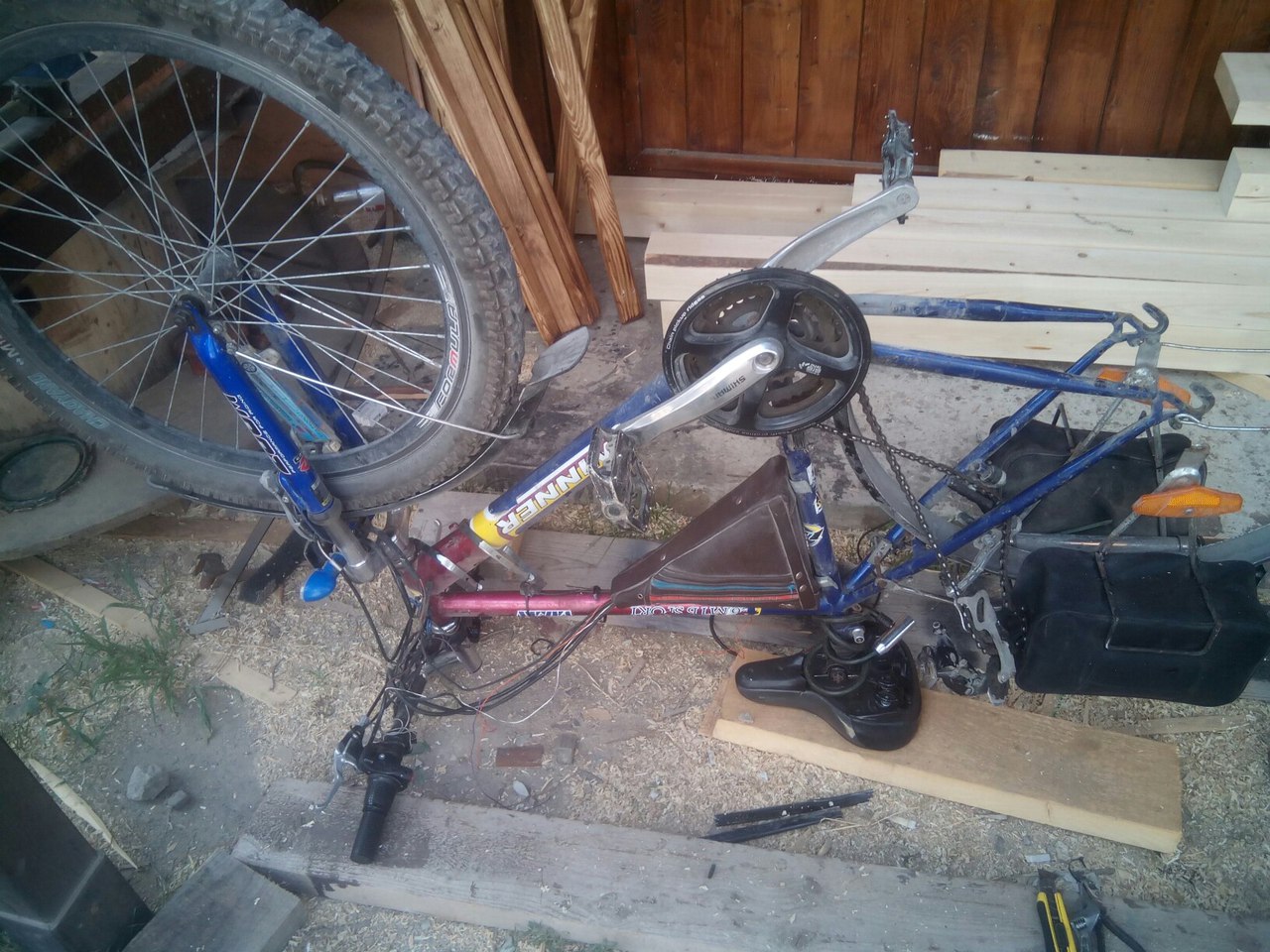

Ну вот настал этот день. Пошел дербан старого велосипеда, отслуживший верой и правдой мне, не подводив меня многие годы.

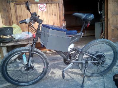

Началась сборка второго велосипеда. Поставил двигатель, изрядно поигравшись с шайбами, что бы колесо встало нормально и передачи работали.  Установил контроллер, поворотники, сигнализацию, фонарь. Фонарь долго думал как закрепить, но потом купил крепление для труб, закрепил на выносе, и куда вкручивался анкер, в ту гайку зафиксировал болтом. Вот что получилось:
На велосипеде установил дополнительную батарейку 12 вольт литионку с ноутбука для периферии (поворотников, сигнала, стопа, габаритов, сигнализации, подсветки, зарядник мобильного телефона). Все это уместил между коробками, это батарейка, БМС, динамик от сигнализации и 2 автомата, для отключения основной и дополнительной батареи. Фото не прилагаю для безопасности. Спереди открывается одна часть обтекателя, где хранятся балансировочные разъемы, разъемы для зарядки основной и дополнительной батарейки.
В итоге получилось хорошо, вел поехал, ездить удобно, даже педалированию не мешает, ширина коробки всей между ногами 20см. Спина рада :-)

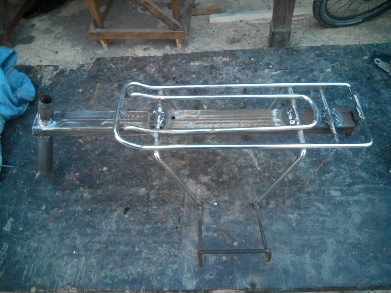

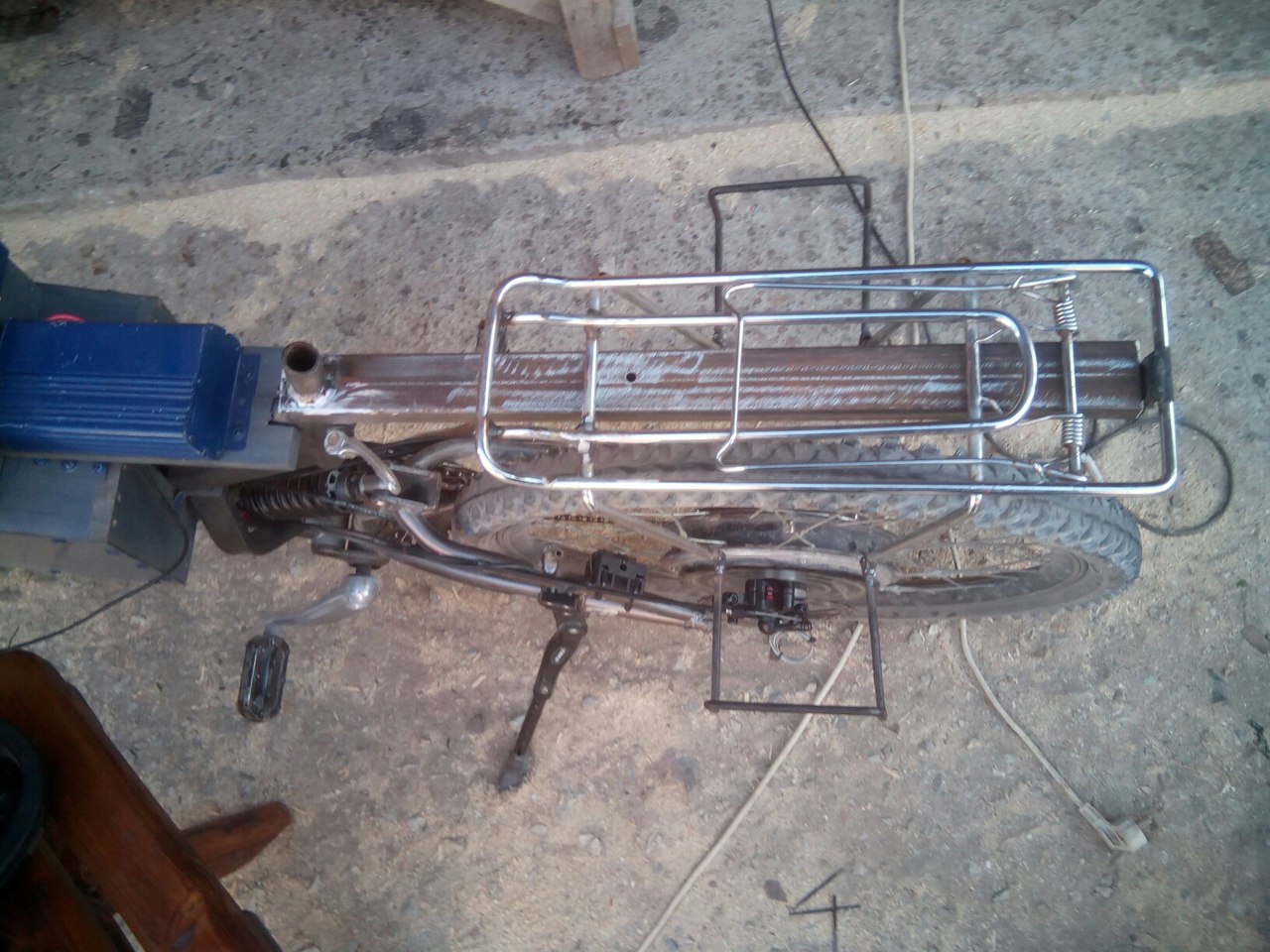

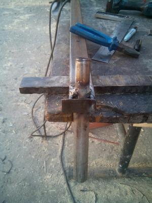

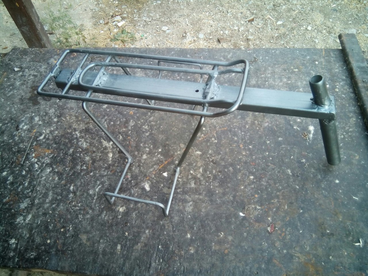

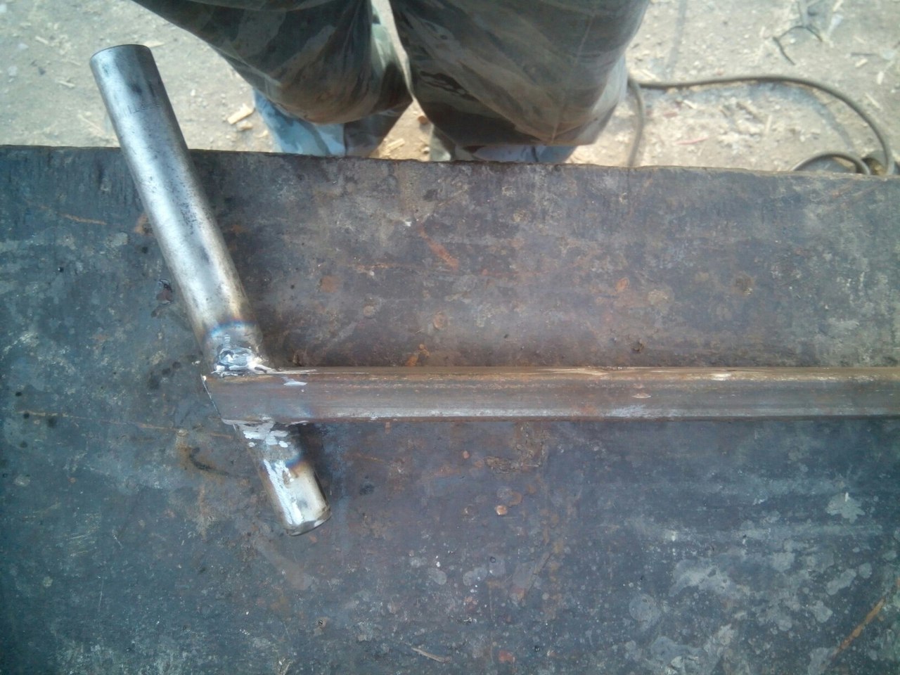

Как же велосипед без багажника. Надо было выдумать какой нибудь багажник, так как постоянно что то вожу на нем, и багажник нужен мощный. Из готовых вариантов ничего не подходило, слабые какие то, поэтому решил сварить самому. Варил автоматом. Самый лучший вариант как по мне под сидение делать багажник, на подседельный штырь. Нашел лишний штырь, взял прямоугольную трубу, вырезал в ней место для штыря, что бы можно было хорошо обварить это дело. Обварил. Далее срезал со старого багажника дуги, и приварил к новой конструкции. Покрасил. Начал проводить испытания. Меня багажник не выдержал. Лопнул подседельный штырь. Подумав, выравнил его и нашел арматуру подходящего диаметра, всунул в штырь, и все праварил. Все, мощный багажник готов. Поставил, сидит хорошо, но при перевозки грузов крутился. Взял болт с гайкой, и максимально сжал. Все багажник как влитой. Фото:
Сделал на багажник крепление для старой батареи, для езды на дальние расстояния.
