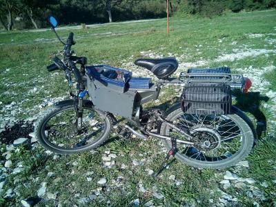

осталось последнее, крылья. Попались мне хорошие крылья, широкие, но поставить их оказалась проблема. Переднее закрепил на вилку, сделав крепление из полоски, проложив  прокладку, что бы не царапало вилку и не двигалась. Сзади дырок нужных не было, пришлось мастерить. Взял пару уголков, вырезал нужную мне форму, прорезь для оси, и прикрутил к колесу. Фото:
В итоге получился такой велосипед:
Поменял сумки:
