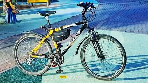

В преддверии дождливой осени, столкнулся с тем, что негде купить полноразмерные широкие крылья под покрышки 2,5-3". Обычные крылья имеют ширину меньше, чем ширина таких покрышек и свою задачу уберечь одежду всадника от воды и грязи не выполнят. Решение нашел такое - разрезать обычное крыло вдоль на две половинки обычной ножовкой по металлу и приклепать снаружи аллюминиевыми заклепками полосу из нержавеющей стали такой ширины, чтобы новое, широкое крыло помещалось между перьями рамы. Результат на фото.

На фото второй вариант под покрышку шириной 2,5", первое, по той же технологии делал под 3", но полосу вставлял внутрь половинок крыла, получилось хуже, видна художественная неровность резки пластика, hand made...

Снаружи наоборот видна благородная сталь :)
А полоска случайно не от разобранных аккумуляторов Шевроле Вольт?

Нет, ни Вольта, ни аккумов от него не имею, полоска отрезана от листа размером один метр на два, толщиной 0,5 мм ручными ножницами, это самая трудная часть работы. Думаю, можно применить и пластик, и оцинковку, и даже крашеную жесть, у кого, что есть под рукой.

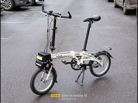

Тоже сварганил себе такое заднее. А то после крыма оно было в виде составных частей (поломало в дороге). Для эксперимента взял уцелевшую треть старого и новый передний чирышек:
Остается сотворить подобное переднее
-Владимир-
[user]Lion[/user], Полоса металлическая откуда такая ровная и блестящая?
Lion
Из строймагаза вестимо. Люминь, 40х2мм. Гнул сам по покрышке
