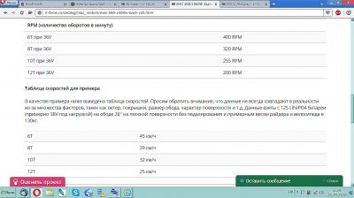

Купленный у Вас мотор XOFO XF-C 350W не соответствует заявленному rpm-250. Меня это не устраивает. Прошу разъяснений.
-Владимир-
а подробнее можно ? Что с ним не так ?  на 36 Вольтах крутит быстрее 250 оборотов или напротив медленнее ?
морячок
Едет 25 км/ч. и всё. Все мои моторы с этим же контроллером едут 34 км/час.
напряжение какое? Диаметр колеса?
морячок
36 вольт. 26" Да, по формуле получается 31,5 км/ч. На свежезаряженной батарее аккурат 34.
-Владимир-
Остальные колеса у Вас просто более оборотистые. Это колесо именно 250 об/мин. Добавьте ему  вольтаж, и оно побежит. )
морячок
Именно это колесо при 250 рпм и должно ехать 31,5, а не 25 км/ч.
-Владимир-
Вы не путайте холостой ход и скорость под нагрузкой.
морячок
#316
Тогда зачем при расчете скорости использовать длину окружности колеса? И как может быть одинаковый RPM при разных, 24, 36, 48, напряжениях? Так указано в описании и указано мне в личке продавцом.  И где собственно наш продавец?

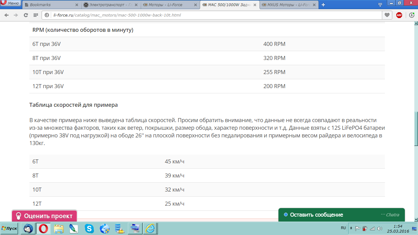

на сайте действительно одна цифра 250   это может означать , что у продавца 3 вида колес. Все на 250 оборотов, каждый при своем напряжении. Или просто косяк того, кто наполнял сайт.
морячок
Формула у "новичков" ведь для расчёта реальной скорости, а не холостых оборотов. Мы холостые и так знаем — 250.
-Владимир-
не знаю, что у Вас там за формула. Но 250 оборотов хх, это и есть 31-32 км/ч на хх  , а с нагрузкой немного меньше.
