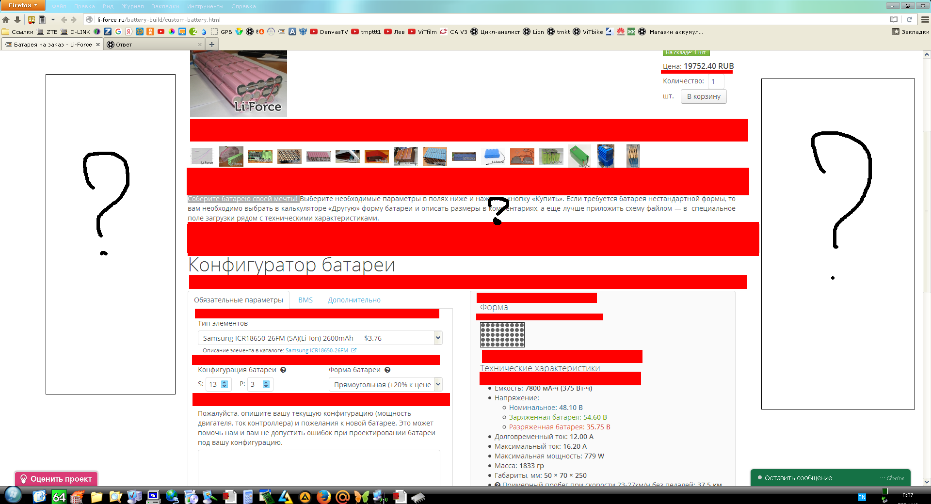

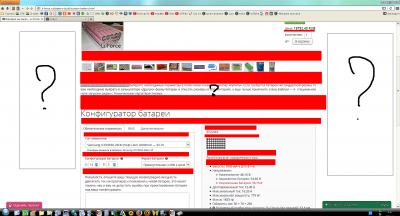

[user]gekanaz[/user],
Цена вверх, это вы про цену в долларах?
У меня возмущение про цену в рублях, которая как раз вверху.
Промежутков полно, особенно вверху. Если посмотреть то по строчке тут, по строчке там можно убрать.
А вот где написано "Соберите батарею своей мечты! ....." и сверху и снизу пропасти, эти предложения вообще лучше в самый верх убрать над изображением, для самого калькулятора это напрасно потраченное пространство, которое цену в рублях от технических характеристик батареи очень сильно удаляет. У меня разрешение экрана 1920*1080. И у многих сейчас широкоформатные мониторы. Получается что слева и справа неиспользованное пространство, а середину страницы приходится верх и вниз перемещать.

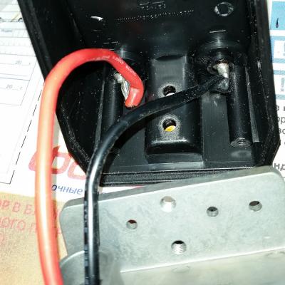

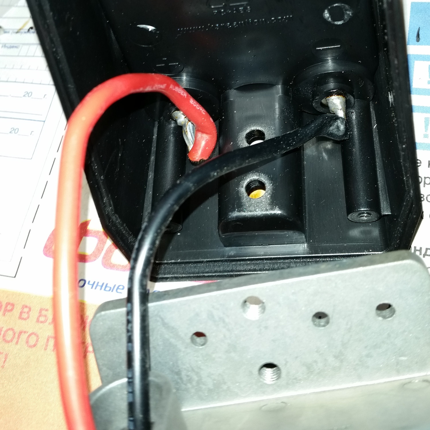

В прошлом году купил в вашем магазине две батареи в таких корпусах:
http://li-force.ru/catalog/full_batery/battery_slim_custom.html
Сегодня решил разобрать крепление батареи (откуда выходят провода). И что же я увидел? Оказалось, что до короткого замыкания оставалась самая малость!  O_O Бомба замедленного действия!  :neg:
Провода к клеммам припаяны так, что выступ металлической крышки впивается в изоляцию обоих проводов (на фото видны вмятины)! И я еще не ездил с этим креплением. Что бы было при вибрации?
Так как на фото в магазине корпуса без проводов, делаю вывод, что паяли их в магазине. Если так, то это вопиющая безответственность и пофигизм!  :ireful:
Провода можно было припаять перпендикулярно клеммам, там есть место. Пришлось переделать самостоятельно.
Плюс к тому, паяли без вытаскивания клемм из корпуса, из-за чего он подплавился в местах крепления. А надо было, всего навсего, открутить 2 гайки.
Второе крепление ещё не вскрывал - если и там также, выложу фото!
chelo_vert
Не понятно что там на самом деле, но по этой фотке никакого криминала не видно.
Большой зеленый самокат.
poraboloid
Металлическая пластина что на фото в нижней части при сборке упирается в провода, выгибая их и заминая изоляцию.
На чёрном проводе похоже уже промяло до токоведущих жил.
Замечание справедливое, сборка кривая.
Ev
Металлическая пластина прикручивается двумя винтами, проходящими через пластиковый корпус. Если мысленно совместить два отверстия в пластиковом корпусе с двумя отверстиями (с резьбой) в металлической пластине, становится понятно, как пластина ложится на провода.
gekanaz
большое спасибо за фото, таких корпусов было сделано всего несколько штук, ваши были первыми, этим объясняется такой грубый ляп. Сборщика наказали.
а с начала этого года создали ОТК (отдел технического контроля) - работу проверяет отдельное независимое лицо, после чего несет ответственность за качество готового продукта.
После ОТК продукция передается в отдел тестирования, где проверяются краевые точки SOC (для проверки емкости и работоспособности электронных систем), а также на предельные нагрузки.
наша команда совершенствуется с каждым месяцем, и я уверен, что количество таких моментов мы сможем свести к минимуму.

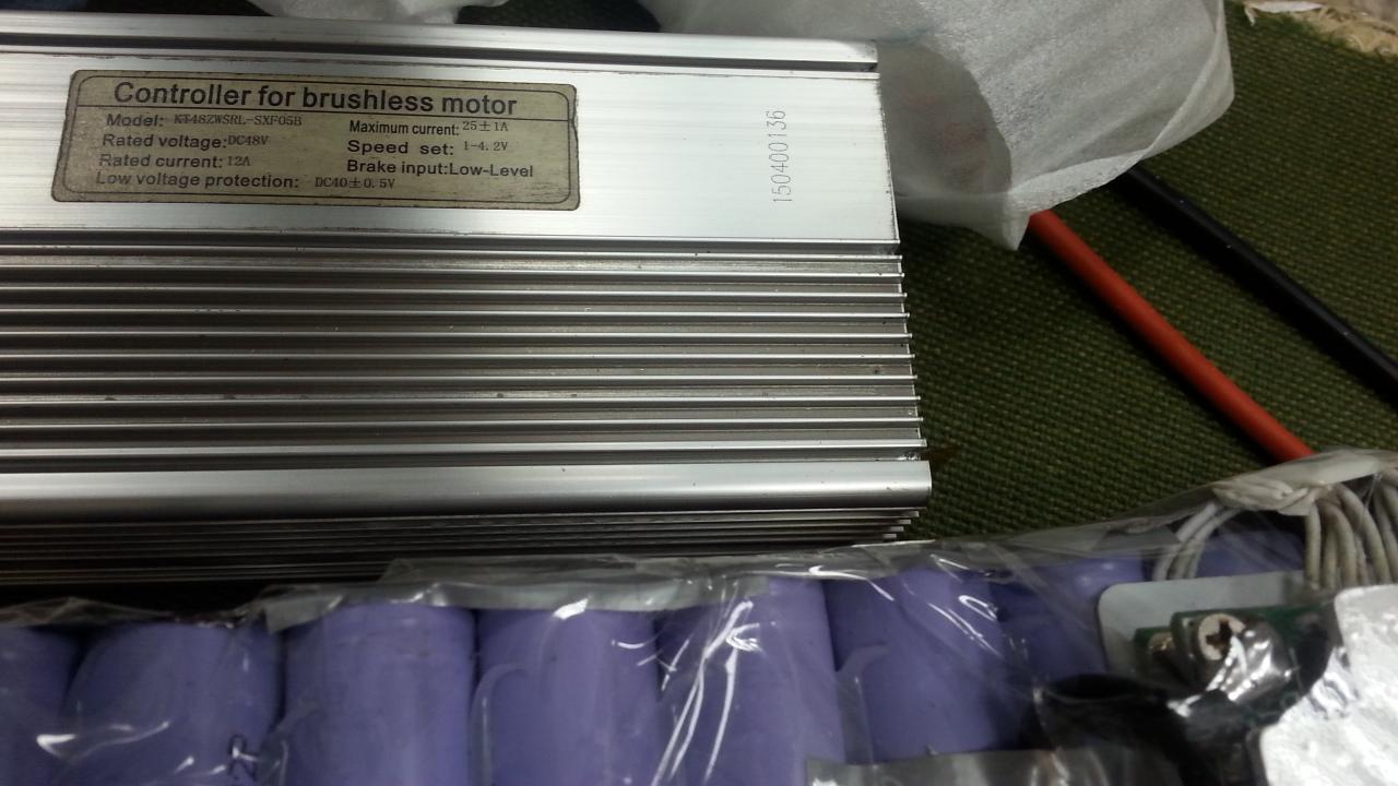

3) Контроллер Infineon 9 fet IRFB4110. Контроллер приехал без каких либо наклеек или надписей  на борту. Никаких опознавательных знаков. Начал разбираться с программированием контроллера. Пришлось потратить кучу времени, чтобы разобраться какая у меня версия контроллера. Подключил Cycle Analyst. Нужно выставить значение шунта. Опять трачу время, ищу информацию, пишу в техподдержку. Опять негатив.

по шунту и версии контроллера в нашей теме есть информация https://electrotransport.ru/index.php?msg=465564
контроллеры идут без маркировки с завода, согласен, что надо сделать
