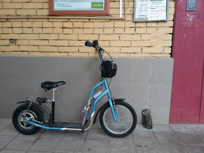

Добрый день, коллеги.
Тема навеяна самокатом Павла e-black boomer
После ее просмотра возникло желание собрать своего малыша.
Только с некоторыми изменениями, а именно:
1) Direct drive МК с возможностью установки дискового тормоза
2) Не хотелось заморачиваться с рамой на заказ, поэтому - самостоятельное изготовление рамы.
3) Аккумулятор Li-ion, заказ из китая.
Донором был выбран самокат Explore Voltage (А название то у него оказалось пророческим)
Заднее колесо отпилено, дека донора стала дном батарейного отсека.
Раму было решено делать из стальных уголков 40х40х4мм, облегчив их, частично отпилив горизонтальную плоскость.
Алюминий, конечно, легче, но его невозможно варить в домашних условиях (п.2 техзадания).
Рама крепится к донору винтами.
Схема рамы:
Колесо было выбрано вот такое. Это 8-дюймовое  DD колесо с отличным накатом.
http://item.taobao.com/item.htm?spm=a230r.1.14.319.LC0BIW&id=20382747719
Аккумулятор был заказан в китае, 48V 6,75AH, cell model:SONY 18650(5c discharge), pack continious discharge current:10-15A, pack MAX peak current:30A.
BMS внешняя, чтобы не увеличивать толщину.
Любезные китайцы прислали фото (осталось только дождаться самой батарейки)
Контроллер Infineon 6FET был приобретен ранее, поэтому он и будет поставлен в самокат.
Рама готова, скоро соберу и покажу, что получилось

Такс, что то уже вырисовывается. :exactly:  :dance:
Пока без ручек газа и тормоза, без диска, без аккумулятора.
Вес составил 9 кг. (вес с батареей, ручками и т.п. будет около 11,5 кг)
Из имеющихся в барахле чугуниевых 12В аккумов было собрано 48В и тест колеса был проведен.
Скорость холостого хода замеряна велокомпом и составила 44 км\ч.
Проверка выполнялась на следующих настройках - Ток фазный 25А, ток батарейный 10А.
Что было:
Что стало:

Fram
МК безкамерное, размерность резины 8x2.00-5 inflate to 70 PSI.
Рама самоката, вид сверху. Без аккумулятора.
Fram
#5
Приехал аккумулятор и был установлен.
Видео первого пробного заезда. Параметры: Battery current 10A, Phase current 30A. Теоретическая мощность около 480 Ватт. Реальная будет замеряна позднее.
Скорость 27 кмч (max 31 кмч на плоскаче).
Тормозов механических пока не установлено, в конце видео торможу рекуперацией (Regen level 1)
http://youtu.be/1j6pronqWEI
Fram
Установлены механические тормоза (диск, тросик, суппорт)
Fram

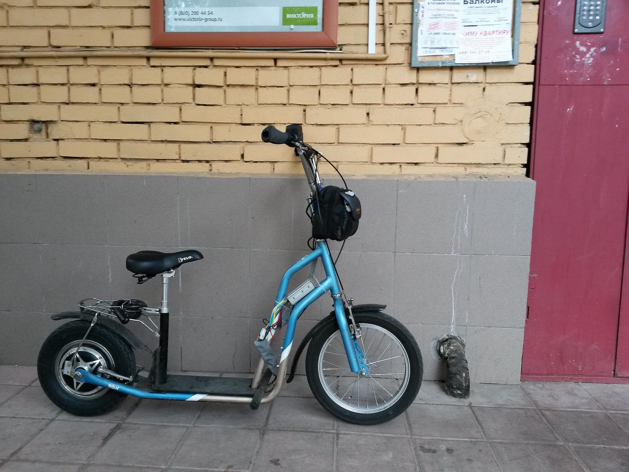

Fram
Опять в столице задождило...
Сделал заднее крыло, теперь не будет штаны забрызгивать  :-)
Материал - модифицированное крыло самоката донора и кусок диэлектрического коврика.
