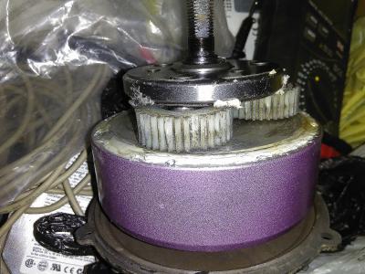

Вот такой звук при неисправности колеса появился у меня. Прошу помощи. Колесо MAC10T.
История возникновения проблемы:
Моторколесо отездило совсем чуть чуть примерно 100км.
Работало нормально до того момента как мне захотелось посмотреть что внутри колеса.
Я снял крышку со стороны провода и ничего не вынимая поставил ее наместо удовлетворив свое любопытство.
И после этого собрав колесо на велик, собрался ехать.
Сев на велик и нажав ручку газа появился низкий протяжный шум, но велик ехал. (возникло впячатления что шестерны друг на друга не попадают)
После нескольких метров этот шум пропал  и мотор колесо перестало ехать и появился новый шум который я прилагаю к видео ниже.
Теперь опишу неисправность:
Колесо иногда схватывает и крутит до набора небольшой скорости или в течении 1-2х секунд. Затем некрути и не шумит.
В большинстве случаев когда подаешь газ оно просто шумит и не крутит.
Три пластмассовые шестерны плотно прилегают к одной большой на самом колесе. Тоесть они не прокручиваются.
Сразу скажу что  голый мотор вынимал полностью из колеса с диском и зажимал в тиски ось и пробовал включать газ.
Проблема так же оставалась. Вот видео и звук при неисправности: https://www.youtube.com/watch?v=BjG8AcwoMsw&feature=youtu.be
Для проверки неисправности в других часях велика я взял такое же колесо. И оно работало нормально. Тоесть все остальное оборудования велика в порядке.
Засоветуйте чего-нибудь пожалуйста!
ПРИЧИНА НЕИСПРАВНОСТИ НАЙДЕНА: ОБОРВАНА ТОНКАЯ ЖЕЛТАЯ ЖИЛА В ПРОВОДЕ МОТОРА.

[user]zaamario[/user], датчики холла проверены?
UPD (после прослушивания со звуком)
похоже на то, что фривил не удалось собрать правильно...
Агапит
Мне кажется правильней было бы снова снять крышку мотора и внимательно изучить, почему нет сцепления...
ups-power
при снятии крышки сместился подшипник,а при установке на место не встал куда нужно на свое посадочное место и зажался?
ra6fnq
В МАСе смещение подшипника исключено. у меня похожий звук был при срезанной шпонке. Фривил снимали? шпонку не потеряли?
