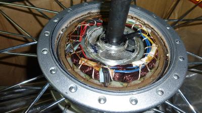

я так разбирал, крутил рукой, всё нормально вроде было ничего не жужжало. Да и  тут без нагрузки не жужжит, ну то есть если я подниму заднее колесо и буду газовать, то звуков посторонних нет никаких.
вот тут я разбирал https://electrotransport.ru/index.php?topic=23448.774#topmsg
а на фото где эти датчики хола ?

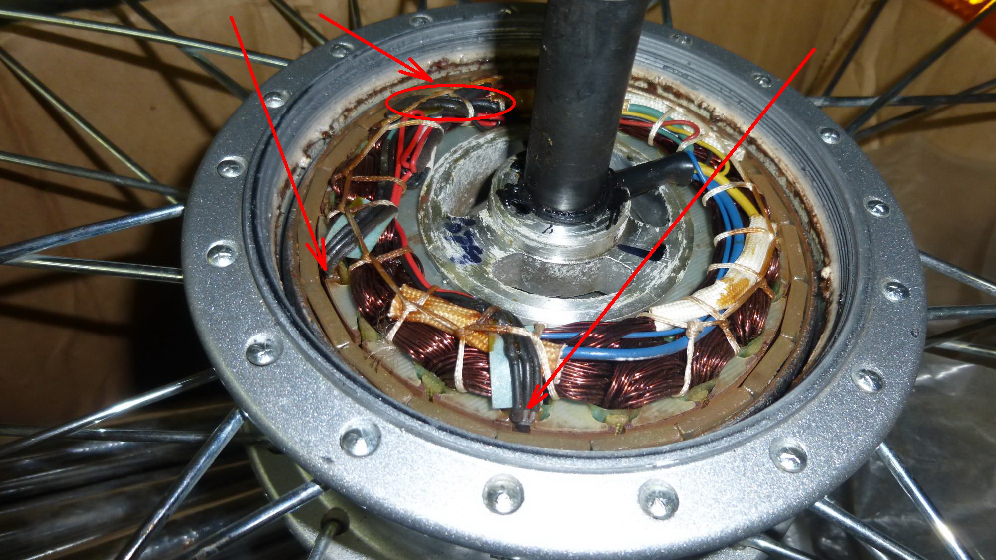

 [user]etlik[/user],  Датчики холла обозначил стрелками

ага понял спасибо, буду что то придумывать,  :bw: нужно их както проверить или что а где их берут они одинаковые или разные бывают , я такой видел похожий в ручке газа
Всё будет хорошо!
Василий22
В ручке - ss49, в моторе - ss41, визуально похожи но по разному реагируют на изменения магн.поля

[user]etlik[/user], Проверить можно мультиметром, подав питание через контроллер и измеряя напряжение между черным и синим проводом.... при прохождении/вращении/ магнитов возле датчика должно меняться напряжение на синем проводе примерно от 0,5 до 4вольт,.. и так на всех трех.Магниты чередуются север----юг и также должно чередоваться напряжение на выходе датчика: грубо 0----5в----0 и т.д.
etlik
спасибо, если я правильно понял, то я включаю, но не жму на ручку газа, а кручу рукой мотор, при этом измеряю  на двух проводках перепад напряжения , так ?
