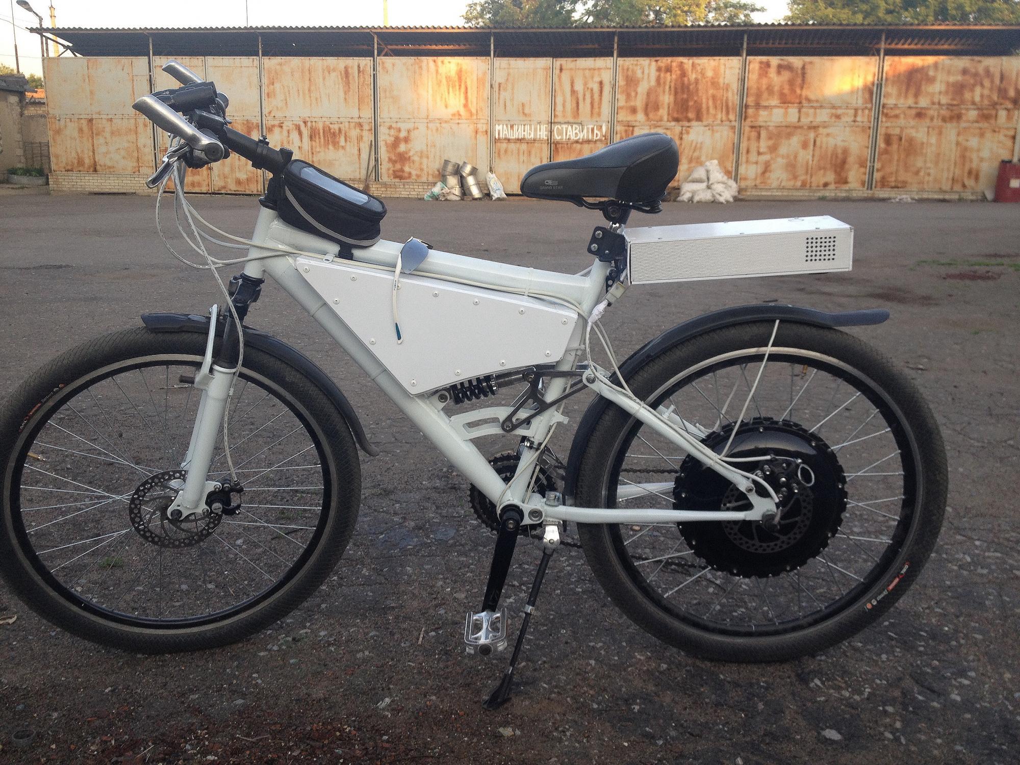

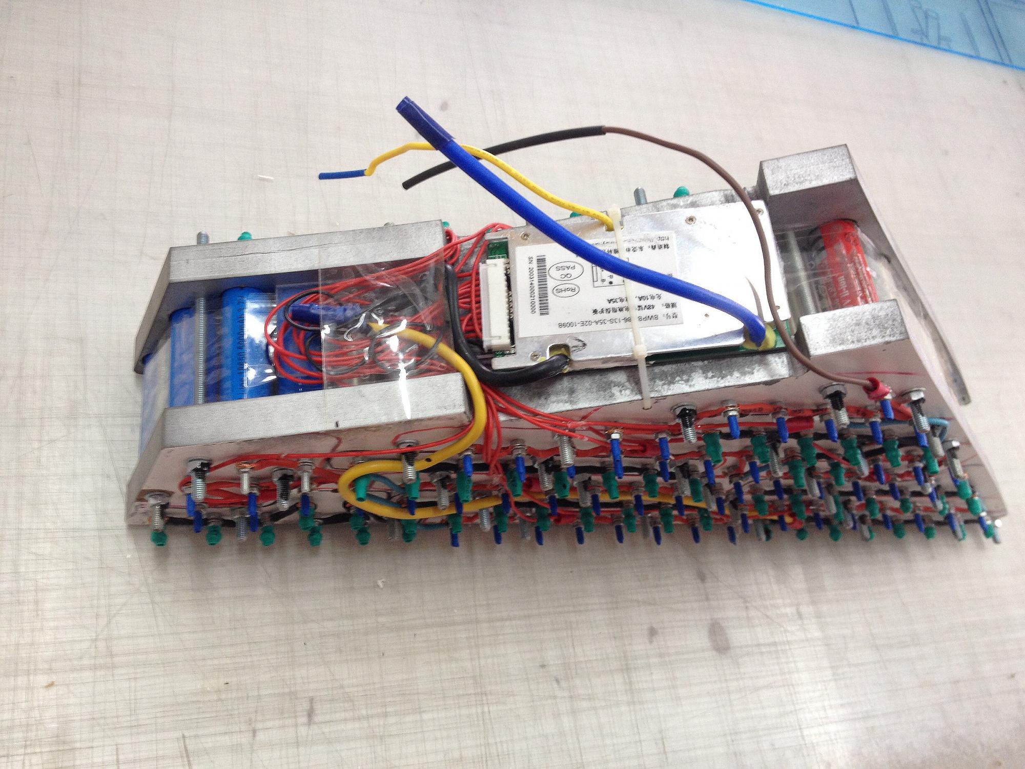

Как показывает практика форума, БМС не защищает от смерти АКБ и наоборот. Кто ездиет без БМС с качественными элементами, не рискует паленой платой, которая может перезарядить элементы, которые могли бы еще ходить и ходить. Причем покупка у проверенного продавца, никакой гарантии не дает. Мы в этом уже убедились на горьком опыте с пакетами.
Велосипед "Merida". Мотор Polaris на задке. Номинал 750w, вкачено 1700W. АКБ ЛЖФ хедвеи 16x16A. 16p1S. Максималка по GPS пригнувшись на гладком асфальте 60км.ч. Пробег 20км+ в режиме тапка в пол.
