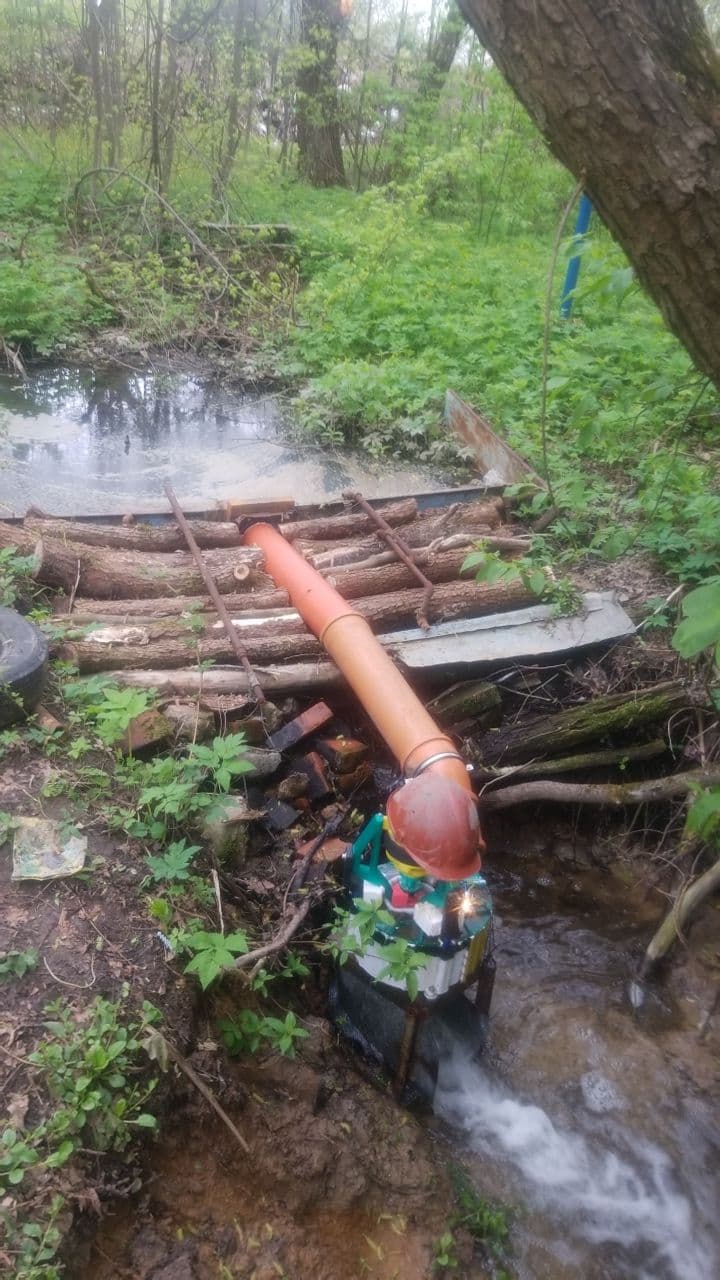

Лично меня интересует возможность использовать колесо от моего велосипеда как генератор. Типа в поле приехал, поставил велик на "попа", прицепил к колесу лопасти (из парусины?)... и сиди жди пока аккумуляторы оживут. Или в речку колесо опустил (с лопастями)... и сиди...
Так "сидючи да едючи" можно и всю страну проехать не касаясь розеток. Долгонько, правда, будет.. :bw:

5 кВт это максимальная мощность, её установка может (могла) выдавать при сильном ветре <15 м/с. Среднесуточная тоже не показатель, сегодня ветер есть завтра нет, как небесная канцелярия решит. Строил в Омской области, пока в отпуске был у родителей , да на сессию в институт приезжал. В среднем за сутки киловатт 5-7, думаю, накручивала. Для стабильного  энергоснабжения необходимо использовать АКБ, я их не ставил, рассеивал излишки электричества на тэнах, генератор стоял на 220В, такой аккумулятор стоит 14000 р, от мощного UPS. Пока думал, налетел огромадный ветер, как говорил ВВ Маяковский и ветряк рухнул, все живы, лопасти в труху.  За техникой  смотреть нужно, а я там бываю раз в полгода, работа, семья... Кроме этого было ещё несколько установок, последняя и самая простая сделали за один день, с вертикальной осью вращения крутится до сих пор и ураганы ей нипочём. Сейчас думаю сделать небольшой ветряк ватт на 300, переносной вариант,  12В автомобильный генератор, разборная мачта, АКБ и преобразователь 12 на 220, DC-AC, последний уже приобрел. Ниже фото 5 киловаттника и что с ним стало.

Все что осталось, но падал красиво!
