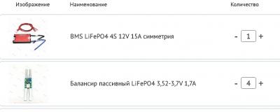

  Насчёт пассивных  недавно приобрёл уже собранный лифёр на сто ампер - там стоят , тоже с бесперебойником работа  .
  А на эту мою сборку может действительно пассивные установить , изредка  внешним ЗУ  обслуживать
https://48volt.ru/bms-balansiry-platy-zashchity/lifepo4-balansiry/balansir-passivnyy-lifepo4-3%2C52-3%2C63v-1%2C7a
  Заявлена возможность настройки  от 3.4  вольт , как раз для буфера  . Только нагрев до 120 градусов  настораживает  , может конечно в бесперебойнике  не будет такого  на 3.5 вольт настроив .
  всё равно по нижнему отключению на 2.9 вольт так и не нашёл  предложений

ток моей нагрузки на инвертор максимум 8 ампер  , БМС  на 15 ампер   с запасом небольшим , нижний порог отключения правда низковат будет . А вот на пассивные балансиры даже заявлены для ибп использование , вот только как они уживуться друг с другом не знаю .

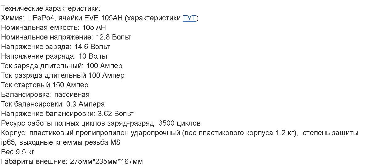

Я новую в сборе сейчас приобрёл 100 Ah  4S  , так вот там  только пассивные баллансиры   без БМС . Что-то напугали меня этим словом всё плохо .
kuznechov119m
По напряжению банки были подобраны с точностью 0.0001 вольт. Внутреннее у 105 стабильное у всех, без разброса.
15:03, 20 апреля 2020 г.
Выше по новой батарее ответ продавца  , с 20-го апреля  в СДЭКе  проболталась  .Получил 8-го мая  сразу в бесперебойник установлена , не верить по подбору ячеек смысла не вижу . Не первый раз у него покупаю  , те же на 56 А/ч  которую использую практически год без бмс от него . Две сборки липолей мощных уже больше года в цикле применяю  также без бмс  потери ёмкости и разбега больше 0.02 вольта нет .

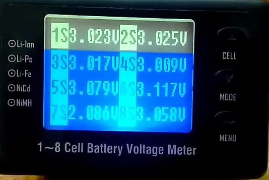

Теперь по новой батарее пока в пути была от балансировки в десятитысячную вольта уже не осталось  . На  каждой  ячейке  пассивный балансир  и сверху платка как понимаю на общий разряд и перезаряд . По напряжению из всех своих измерителей знаю какой с точностью до десятых показывает , им и пользуюсь .  Измерял после  двух суток нахождения в ибп     в 0.01 вольт  разница уже нарисовалась  . Сегодняшний замер  от минуса  3.39(40)   3.40    3.40(41)    3.41.
В скобках указал   надеюсь понятно  что на индикаторе  во время замера меняются показания .  Так если  0.02  вольта считаем нормальным  разбегом  , получается и без бмс  реально  поддерживать лифёр в буфере если следить за ним .

[user]rzaviy[/user], у меня смарт бмс ант. У нее ток балансировки 200 мА.при токе зарядки в 10а. Балансировка не успеет отбалансировать ячейки

Странно,у меня не смарт,5 А зарядное,балансировка 60 мА и все балансируется в течении одной минуты. :-D
