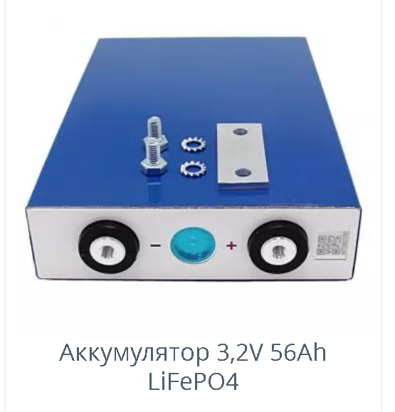

 Вопрос по установки платы защиты  , сборка лифёров  4S  56 Ah   использую в буфере   даже при заряде  от инвертора  выше  3.5  вольт на ячейку не бывает .  Т.е.  в BMS   смысла не вижу  а вот по нижнему порогу при разряде хочется перестраховаться . Ток разряда не более 10 ампер  , хочу плату защиты поставить именно литий ионную нашёл только с порогом отключения 2.9 вольт .  На самом деле такие бывают или все  до 2.5 вольт , а на сайте ошибка в описании .
[user]kuznechov119m[/user], бывают и 2.9, только смысл? у лифера нижний порог 2вольта.
А по верху - это пока новый - не разбегается. Разница между НРЦ 3.5 и 3.6В меньше 0.5%, а дальше до 4В ещё пара десятых. Не заметишь, как улетит выше потолка. Ставь нормальную лиферную бмс.

Год проработали , правда  пока чередовал циклирование с буфером  ёмкость в норме . По лифёру  этому в мануале  2.5 вольта нижний порог , по факту  разряд электронной нагрузкой током  8 ампер  стабильно  до 3.1  вольт разбег по ячейкам 0.02  вольта  при сливе 50 Ah .  Дальнейший разряд  одна ячейка  убегает  с каждым понижением напряжения , отключил  при разбеге в 0.04  вольта  на ней ниже 3 вольт было  . При использовании ниже 3.2 вольта на ячейку не бывало да и не будет  , батарея с запасом по ёмкости для моей нагрузки . Поэтому и хотелось перестраховаться  если не услежу  на отключение всей сборки  когда эта ячейка   2.9 вольт коснётся . А та ёмкость  что от 3.1 вольт  при разряде 0.1 С  вольт ничтожна .
А по использованию в буфере от Лиотех  только рекомендации для их ячейки можно прочитать , током  0.2С  разряд до нижнего предела 2.8 вольт рекомендован . Думаю к моим Китайским их предписание подходит .
По перезаряду пока не переживаю  0.02 вольта  разница максимум  превышений не видел .
Объясните тогда какой толк от BMS  будет при заряде если  ячейка выше  3.5 вольт не видит .

За состоянием ячеек слежу постоянно у людей  годами уже в инверторах отработали без бмс , по отзывам  именно в буфере с лифёром проблем не должно быть . У меня единственный вариант один на тысячу может быть ,  когда меня долго дома не будет и электричество отключат худшая  ячейка при разряде провалится сильно  . Отключение инвертора при 10.5 вольт   , на трёх может  по 2.9  быть а на ней получу 1.8 . Тогда действительно она ещё больше свои характеристики потеряет , достаточно только платы защиты . На 2.9 вольт хочу ставить так как для лифёра ток разряда  ничтожно мал   на моей нагрузке .

Вот такие ячейки , первоначально их раздуть должно  затем ещё и обратный клапан сработает . Беды в основном от больших токов происходят в моём случае  чуть выше 0.1С и заряд и разряд . Всё таки может кто имел опыт с платами защиты поделитесь ссылкой где купить именно  на 2.9 вольт отключение .

[user]kuznechov119m[/user], на батарее, которая круглые сутки находится в ИБП бмс обязательна. 24*7 ты мониторить не будешь, поручи эту задачу специальному устройству.
Сгореть может и не сгорит, но попортить что-нибудь вокруг себя может.

Избыток/недостаток это связанные понятия. Пробьет одно - просядет другое, и наоборот. Дальше только  БМС (хорошее) от проблем спасает.

Год назад на Али закупив BMS  не продолжительно их использовал , в шуруповёрте в двух акб посавлена  один практически сразу вышел из строя . С этими ячейками о чём речь выше был установлен на 60 Ампер , из-за приличного нагрева его убрал . Не спорю может такого качества попались , но тогда больше переживал что именно BMS  ячейкам навредит.
LeoDron
Цитата: kuznechov119m от 14 Май 2020 в 14:53Не спорю может такого качества попались , но тогда больше переживал что именно BMS  ячейкам навредит.
бывает и такое, что БМС сами ячейки безбожно разряжают. Поэтому - " доверяю,  но проверяю". Проверить БМС не так уже то сложно, и нужно.
