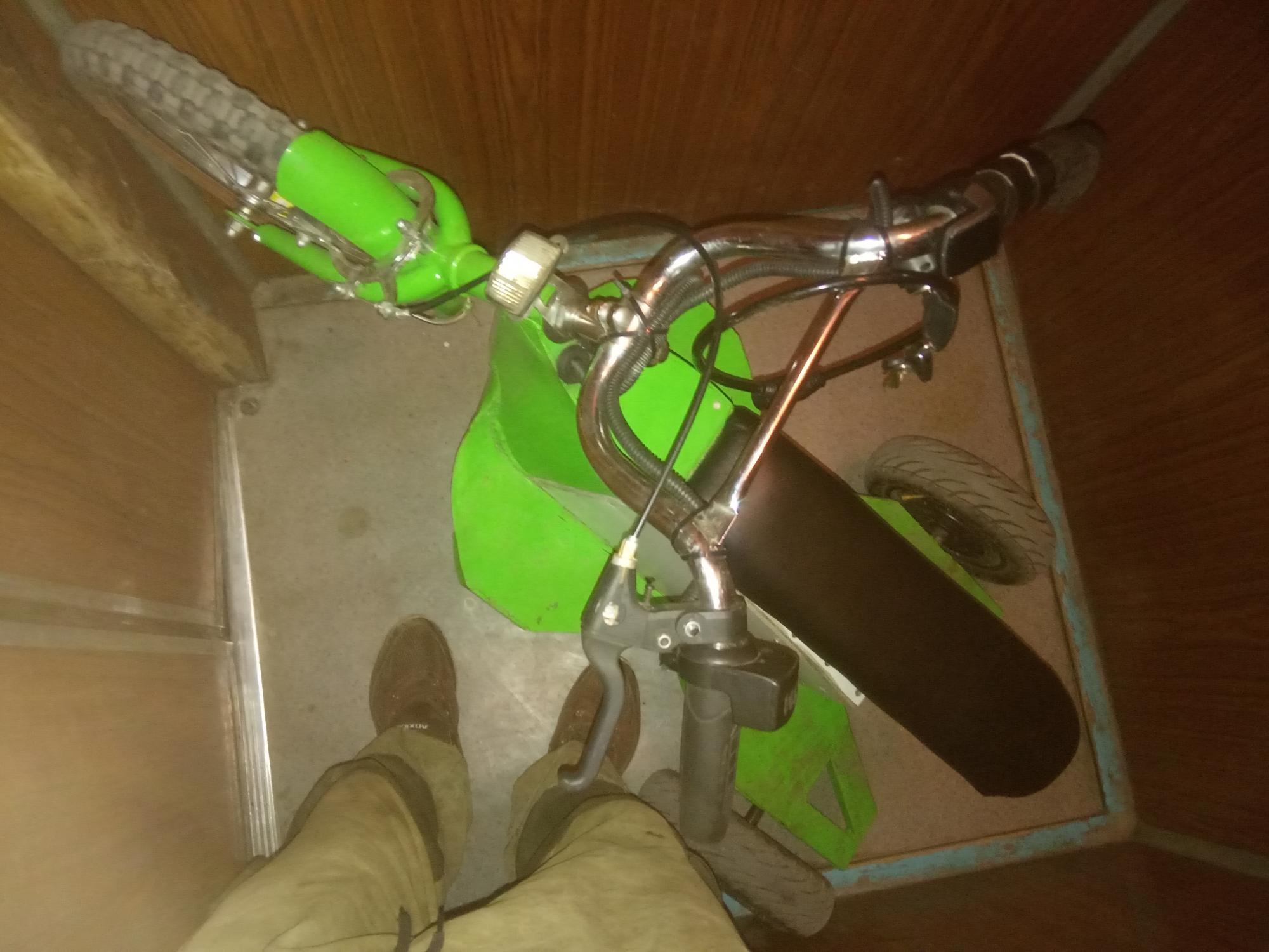

Farit
Проверка совместимости с аккумулятором.
