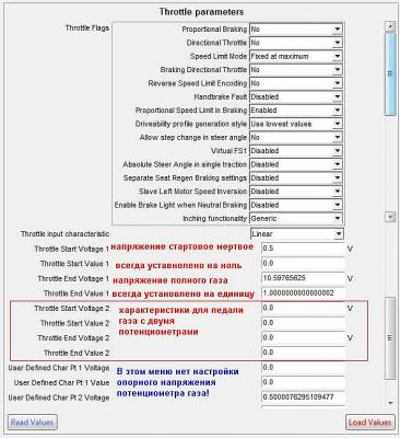

Кто с этим немного разобрался может быть и мне помогут. Никак не могу выставить ограничения по напряжению на ручку газа и тормоза. На контактор всё работает, а на ручку газа поставил ограничение 4,75 В а контроллер даёт всё равно 8,75 В. И потом выдаёт ошибку, перебор по напряжению.
Кроме этих настроек нужно изменить и эти, но здесь полный лес.

End Voltage 4,75  - это напряжение которое должно быть при полной ручке газа. Так я знаю на куртисе. Начальный вольтаж когда начинает вообще движение 1,42 (у каждой ручке газа отличаются эти показания) Максимальное напряжение допустимое для этой ручки 5 В. End Value 0 получается, что при повороте ручки газа и увеличении напряжения 1,42 увеличение Value от 0 при 1,42 В до 1 при 4,75 В. И к этому установлена линейная зависимость.
Но напряжение при этих настройках достигает более 8 В, по этому пробивает ошибку.

Vicar21, настройка потенциометра насущная проблема.
В меню настроек заслонки в DVT нет настройки опорного напряжения потенциометров!
Там есть выбор начального напряжения срабатывания, рекомендуют на 0,2 В больше чем напряжение при полностью отпущенной педали (у меня 0,5 В стоит) и конечного напряжения срабатывания - полный газ рекомендуют на 0,2 В ниже опорного напряжения ( у меня стоит 5В, хотя опорное 12В). Датчик заслонки от ВАЗ 2110 без датчика холла.
При полном открытии она почему то выдает только 5 В.

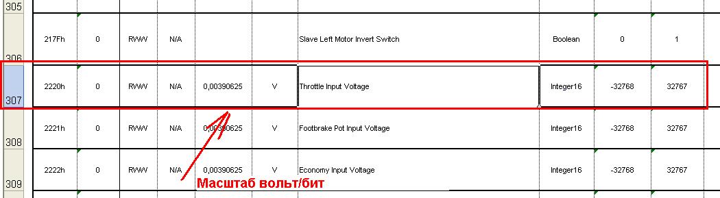

Опорное напряжение можно поменять если изменить значение переменной 2220h, 0
в DVT переменную можно найти через поиск, поменять через командную строку (правда я этого не делал никогда).

Но команда 2220 на дисплее выглядит не совсем убедительно
Есть команда 2910 и там есть начальная и конечная точка
То есть, если ты поставил 0,5 вольта начало, то от этой точки он будет управлять потенциометром от 0 до 1 (1 это твоё значение 5 В) управление в этом случае линейное, если не выставлена карта управления.

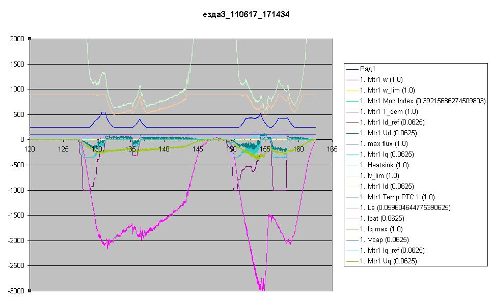

После остановки записи файлов в лог, автоматически в выбранной папке появляется файл с расширением CSV. Это формат текстовых данных, записанных подряд. В программе DVT присутствует приложение в папке с:\с6944\DVT_Customer\veh_if_log\Vehicle Interface Log Viewer.xls – это файл Эксела с макросом, который преобразует сохраненный файл лога *.CSV к удобочитаемому формату. Приложение надо открыть и нажать кнопку «GO»
После запуска скрипта, будет сформирован файл формата xls, с автоматически сформированным графиком, построенном на основе сохраненной телеметрии.  Он имеет такой вид:
После некоторых преобразований в Экселе и удаления ненужной информации, получаем понятный график.
