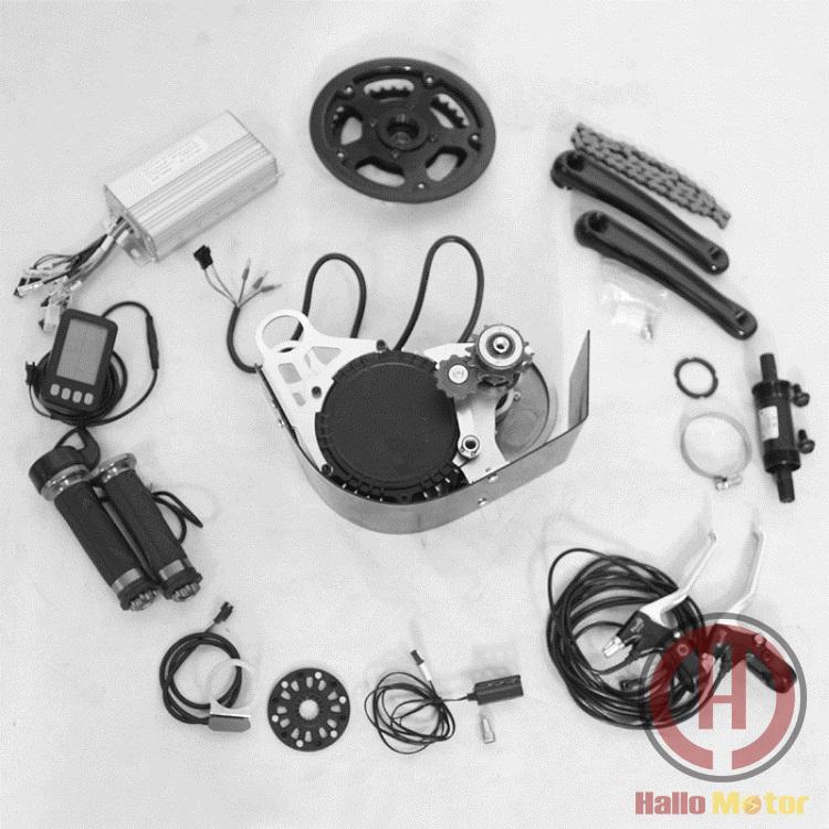

Покатался вчера.
Все едет хорошо, шума почти нет.
Моего друга 120кг тянет тока так :)
Испытывали на 13s lipo 5ah.
http://rghost.ru/56562402 фото.
14s потянет котроллер?
подвес. 1200w  18s 14.5а

Motor Type: 48V 500W Brushless Geared Mid-Drive Motor (Gates Polychain Reducer Motor)
Motor Specification: 48V 500W
Motor Weight: about 3.5kg
Gross Weight: 10kg
Brushless, Low Noise, High Efficient, Long Life
No Reluctance, Easy Installation
High Torque and good speed, more than 30 degree climbing ability
Support PAS, shall install at left side
LCD Display: 6-speed PAS LCD Control Display (display speed and set speed limit)
Speed Sensor
Optional 48V Throttle: Twist Throttle, Thumb Throttle (If you need different type, please kindly specify the type, our standard throttle is Twist Throttle)
Brake Levers
PAS System

Контроллер хочу другой, этот чуток подпилить и хорошо влезет между аммортом и рамой :) а так под седло временно прикрутили.
demo 8 там рама не так устроена, будет низко мотор висеть.
лучше для этих целей рама mongoose boot'r
Пробовал на заднем колесе проехать, так перекинуло от мощи  /:-)

сделал пару улучшений: при заезде в лес в открытую часть залезла ветка, звук был зверский, по приезду домой закрыл кожухом часть где ролик натягивает ремень. всем владельцам такого конфига советую :-)

еще стал потрескивать фривил в ведомой звездочке на педалях, кто знает его номер- размеры?
Bbs02 750 48 23.2AH
chomper
Уже начал потрескивать? У меня развалился где-то через 500 км. Там стоит стандартный фривил триальный, типа такого.
Крепится четырьмя винтами между зубьев.
Я брал на замену на epowerbikes усиленный фривил такой. По размерам в звезду вставляется хорошо, только надо просверлить 5 отверстий в звезде для него. Шатуны от gng незнаю подойдут или нет для этого фривила, т.к. себе брал новые от циклона.

а тут еще оказия, открутились два болта на звезде и сорвало резьбу (на 50%виноват сам, наверно перекрутил) теперь думаю наверно сверлить и шире резьбу делать, на двух болтах страшновато ездить.
разобрался с асистом, неправильно поставил датчик с магнитами, все 6 скоростей работают отлично.
