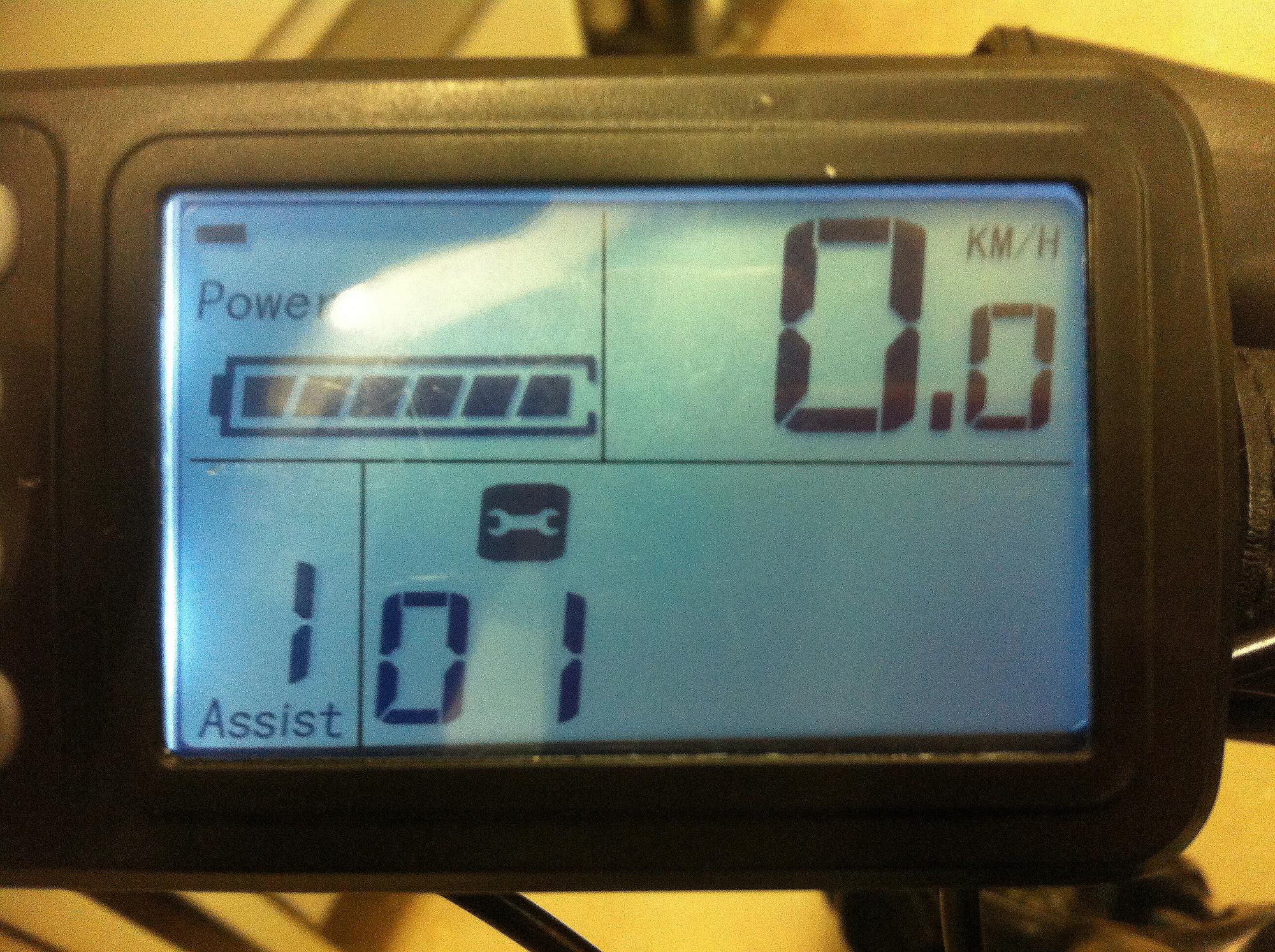

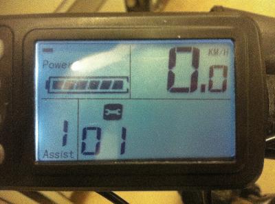

Такая проблема, при повороте ручки газа двигатель дергается и не вращается, а на экранчике вот это
Но при этом если совсем очень плавно давай газ то иногда без нагрузки удается раскрутить двигатель((( Ни кто не сталкивался с таким?
se
проверяйте датчики Холла
Leviafan61
[user]se[/user], Датчики холла все впорядке
se
любимый вопрос - как проверяли? :)
