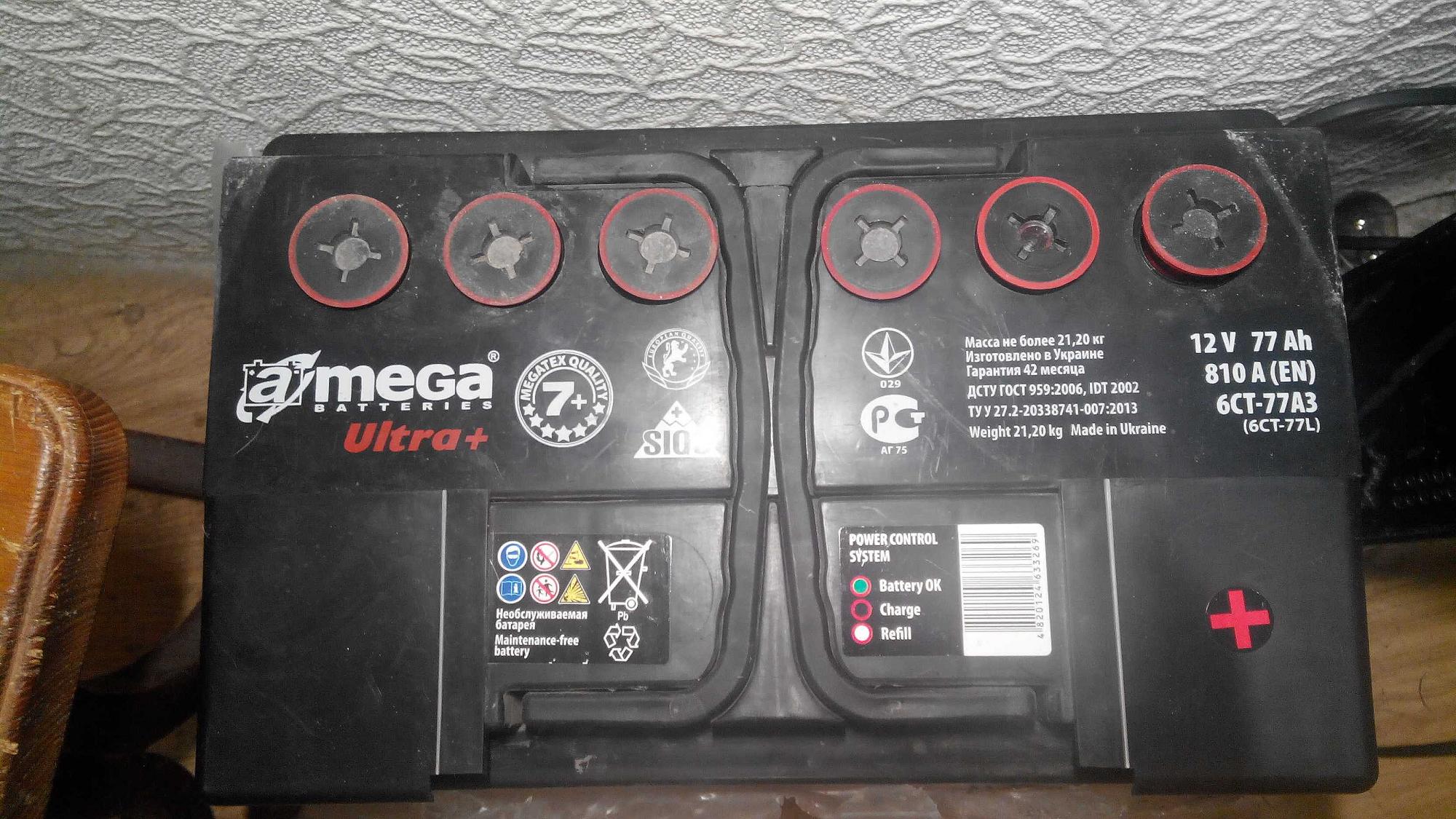

Ну вот ещё, брал в феврале 2014. Гарантия 42 месяца. Через год поменял по гарантии, без проволочек и отговорок. Добросовестный производитель из восточной Украины (г. Константиновка Донецкой области), попросили замерить плотность в банках и напряжения, убедились что в одной из них почти вода и нет напряжения с моих слов. Очень тактично и спокойно выслушали, признали гарантийный случай и попросили привезти в удобный для меня магазин. Но так как в Российском Крыму в 2015 году магазинов от них уже не было, я передал через знакомого и он отвёз АКБ в Киев, где его благополучно проверили и тут же выдали точно такой же, но совершенно новый. Правда, и этот тоже через 4 года начал деградировать, я его уже поменял.

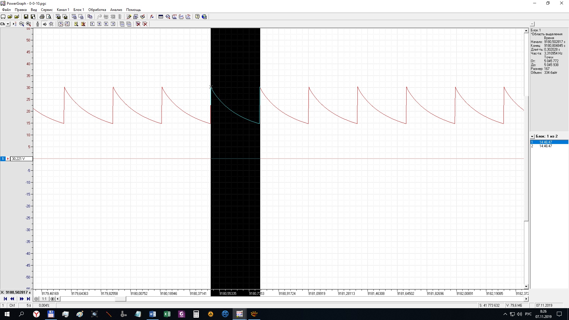

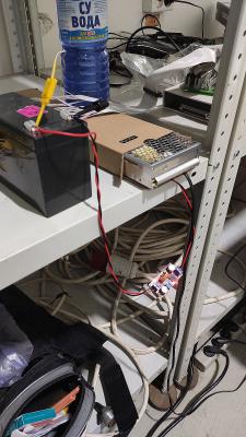

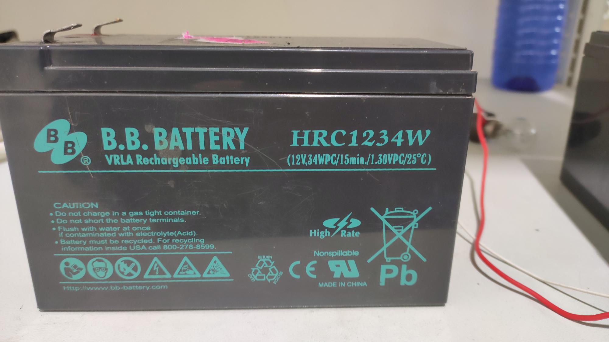

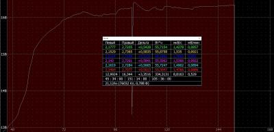

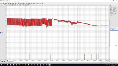

  Хочу поделиться и своим опытом десульфатации двух вот таких АКБ от бесперебойников. Как всегда всё на коленках собрано!
Предистория, разрядились, их сняли и заменили на новые (стояли в цепи 24в последовательно).
Простояли разряженные около полугода. Напряжение было порядка 5 в, ток замерить не получилось, менее 1мА. Короче, полные трупы.

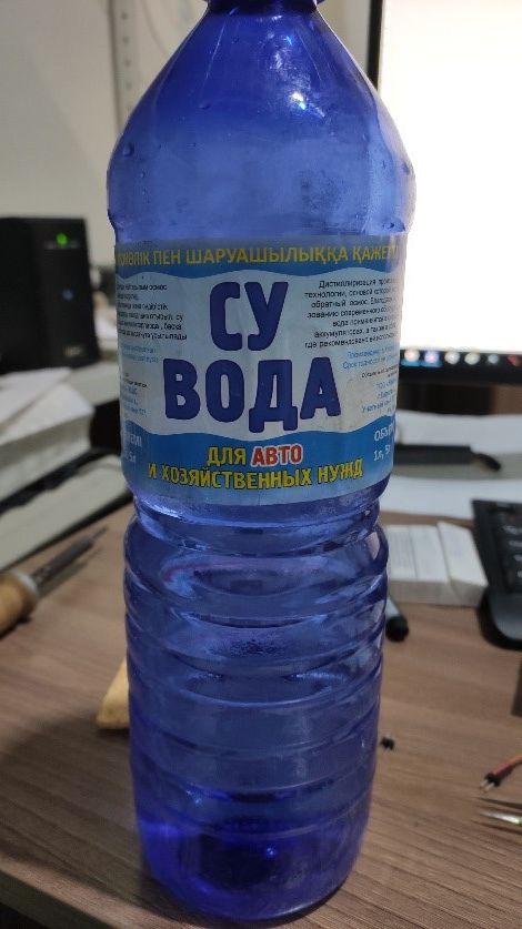

Купил водички и для начала шприцом долил по 4 кубика в каждую банку.
Взял БП на 30в и через DC/DC выставил напряжение 30 В и ток минимум, но так как АКБ практически его не принимала оставил в районе 1,5 мА.

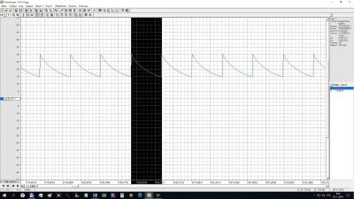

За первые сутки АКБ подал первые признаки жизни. Записывал график, подстраивая ток. Вот что вышло за первые почти 19 часов.
Так как DC/DC в упор не понимал что от него хотят, форма заряда поначалу была такой.
После ещё суток заряда током уже порядка 200 мА и первого разряда АКБ ожили.
Далее почти за месяц периодического подскока к ним и 4-х КТЦ получил 2 АКБ с примерно 5 Ач каждый. Не 100%, но работать с ними уже можно. В общей сложности добавил в каждую банку по 6 мл дистиллята (думаю ещё по 2 добавить, тк НРЦ 12,9в, высоковато). И никаких чудодейственных ЗУ!

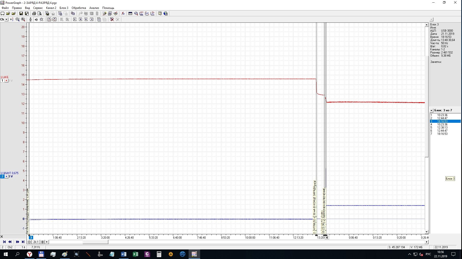

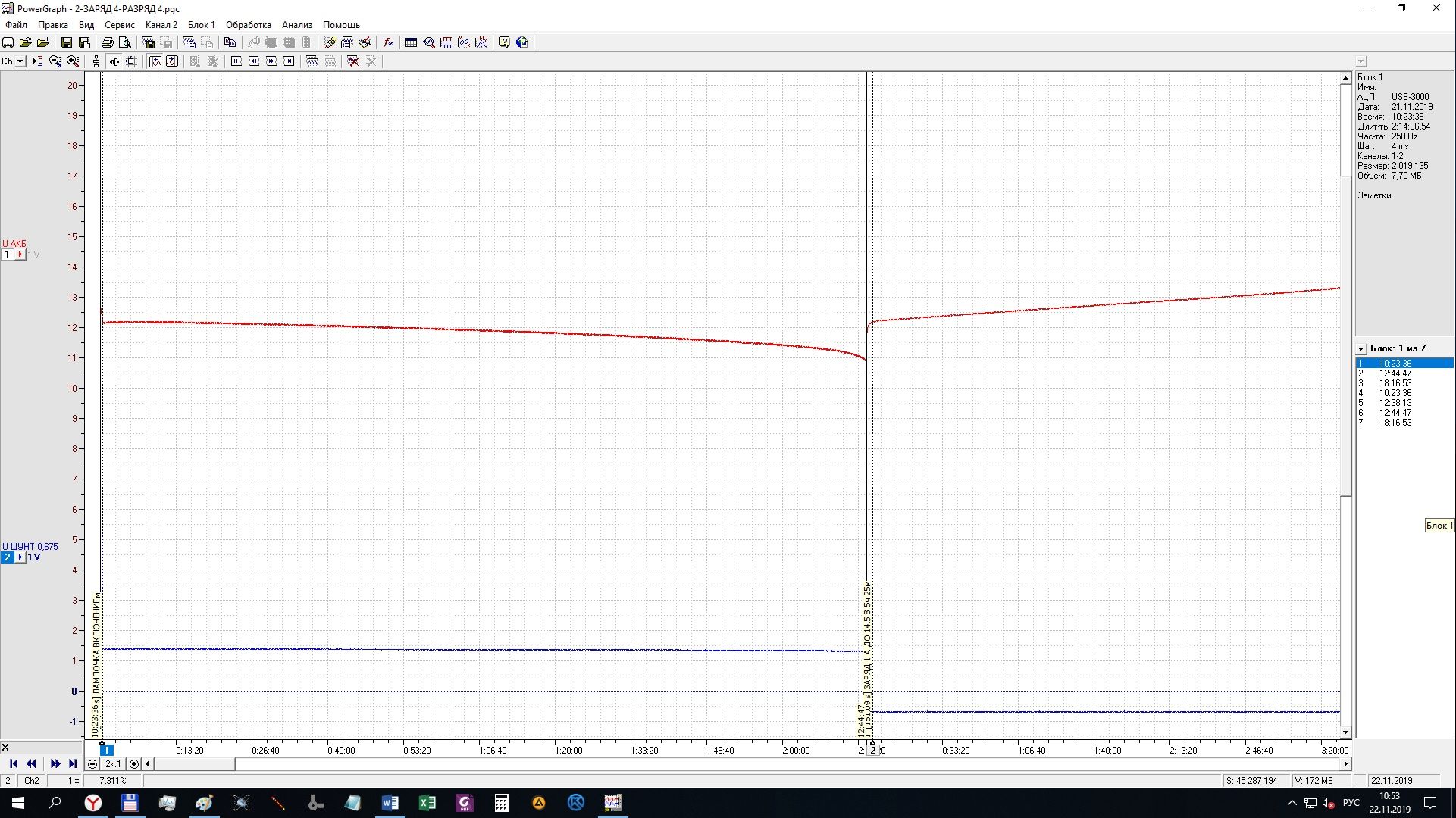

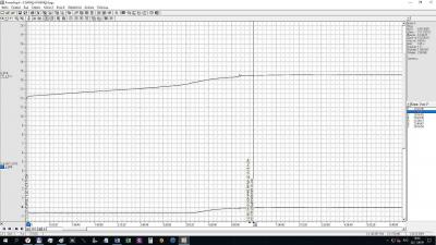

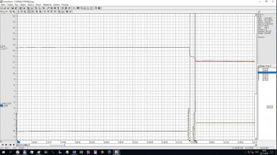

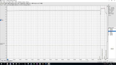

Вот КТЦ-шные графики, те что периодически записывал. Наиболее информативные 4-е КТЦ. По ним и оценил степень восстановления.
КТЦ 4 первого АКБ.
Разряд током 2 А до 11,2 В 2ч 30 м. 5 Ач Синий луч это падение на токовом сопротивлении в 0,675 Ом.
Он же почти сразу заряд током 1 А до касания 14,5 В за 4 ч 30 м и дальнейшем выравнивании ещё 8,5 ч.

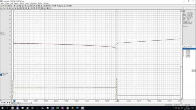

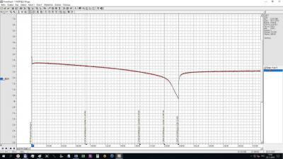

То же самое со вторым АКБ. Разряд 2ч 14м до 10,92 В. Слито 4,5 Ач.
Были и разряды 2А до 10,4В у первого, и даже ниже. Отдавал 2ч 56м. А это один из первых его разрядов до 9,2В, малость прозевал отключение лампочки (на втором графике откусано 9 вольт).
Каковы выводы? .... Даже не знаю, но склоняюсь к заряду малыми токами и большим напряжением. В планах поставить их на недельку под ток CC 2-5 мА с напряжением CV 30В и потом снять ёмкость.
Rвн первого сейчас 22,5 мОм, второго 18,7 мОм.

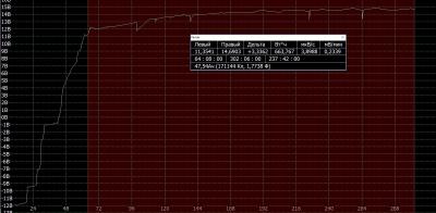

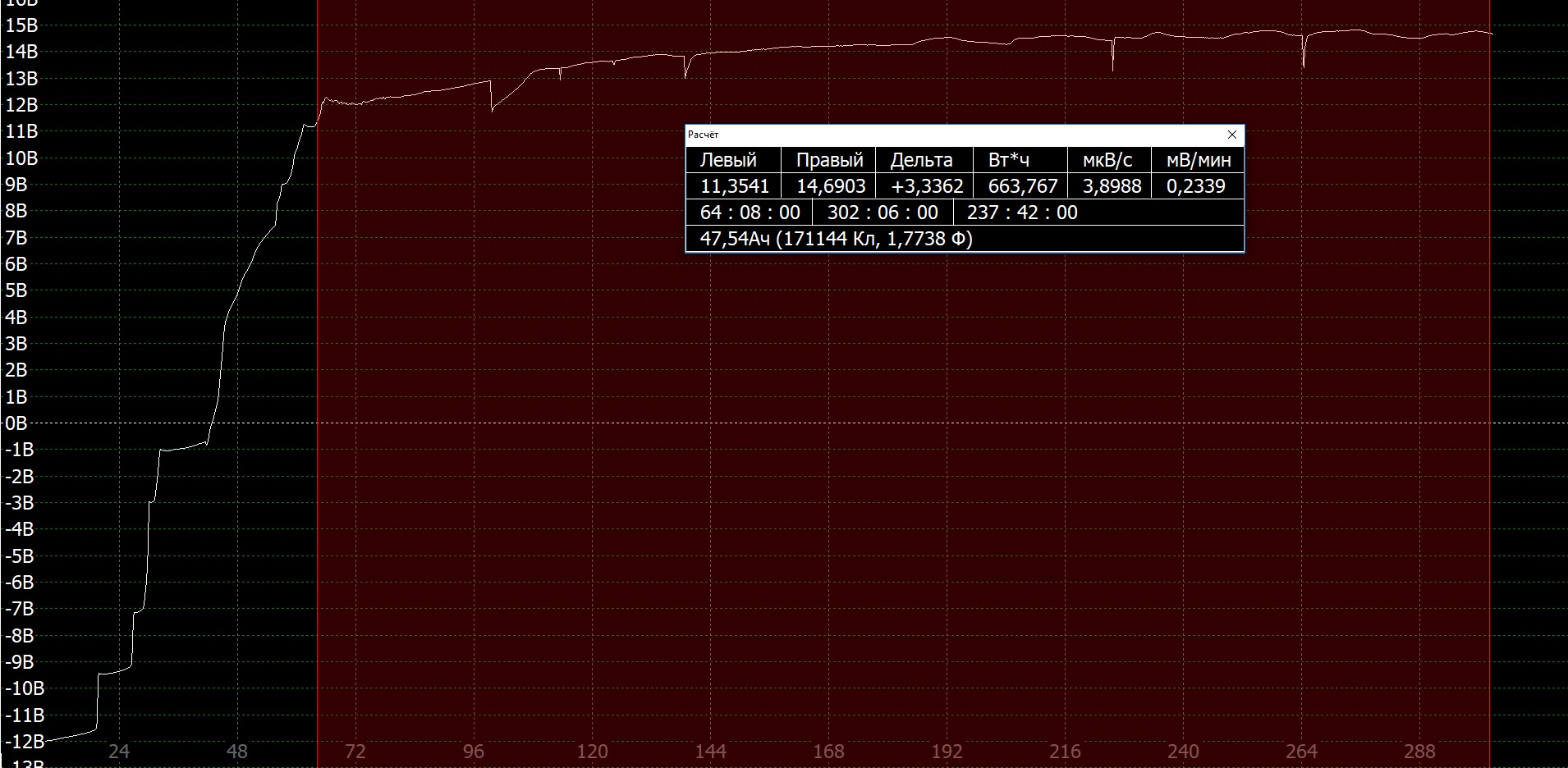

Примеры
Заряд СС без ограничения напряжения.
За 238 часов (~10 суток) заряда током 200мА переполюсант AGM 9Ач не превысил на клеммах 14,68В.
За сей период было залито 47,54 Ач.
Нормальная AGM 9Ач батарея 105 часов (4,4 суток) заряжалась током 200 мА. Напряжение на клеммах устаканилось на уровне ~16,34 В
Белые циферки - напряжение на клеммах
Цветные - на каждом элементе батареи.
