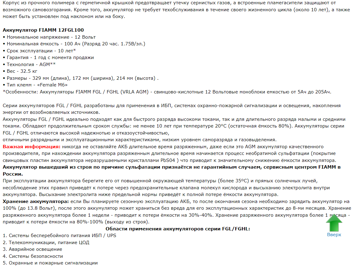

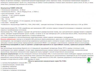

 Обратите внимание - указано не требует ни какого обслуживания  10  лет , использование в УПС и  ИБП рекомендовано . А главный критерий  выхода из строя  длительное  хранение в разряженном состоянии , про  высыхание  под буферным напряжением ни слова .
Cyberpapa
Цитата: kuznechov119m от 20 Нояб. 2019 в 19:55указано не требует ни какого обслуживания  10  лет
ЦитироватьОбладает повышенным сроком службы: не менее 10 лет при температуре 20 °C...
kuznechov119m
Цитата: Cyberpapa от 20 Нояб. 2019 в 20:07
так у меня этот чудо акб как раз при температуре 20 градусов  с инвертором чуть более двух лет и отработал , затем катастрофически ёмкость терять начал . Разрядов глубоких и не было , а тем более продолжительного хранения  в разряженном состоянии. От продавца год гарантии не подкапаешься , остаётся только верить в чудо сказки производителя о десятилетнем сроке.
Alex_Soroka
ага  B-) купить, поставить на полкуу при +20С и не трогать 10 лет  :hello: ;-D :-D тогда да, хорошо сохранится...
