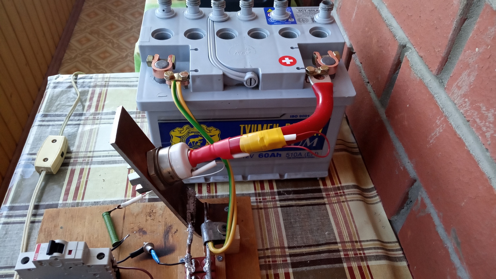

Аккумулятор Tyumen Battery - Premium (Pb/Ca), 60 Ач.
Срок эксплуатации 1-год на автомобиле, пробег средний.
Был разряжен в машине до напряжения 3,5 Вольта "без нагрузки", после снятия с машины - 10,5 Вольт без нагрузки. Простоял такой разряженный не менее 10 часов. Немного замёрз в самом верху, над пластинами, но лёд легко разбился палочкой до состояние ледяной каши.
Деформации пластин не видно. Торцы положительных пластин - в белом налёте. Плотность электролита около 1,10.
1. Заряжен постоянным током, до 14,5 Вольт и падения тока до 0,5 А.
    Разряд до 11,4 Вольта током 3 Ампера отдал 31 Ач.
2. Заряжен постоянным током, до 14,5 Вольт и падения тока до 0,3 А.
    Разряд до 11,4 Вольта током 3 Ампера отдал 33 Ач.
3. Заряжен постоянным током, до 14,5 Вольт и падения тока до 0,2 А.
    Затем двое суток стоял под тиристорной долбилкой
    Разряд до 11,4 Вольта током 3 Ампера отдал 34,5 Ач.
После долбилки плотность поднялась до 1,29 - 1,30, но требуется долив 1см электролита. Белого налёта не видно. Только кое-где белые комочки, которые не хотят растворяться.
Вопрос, где в нём сидит остальная ёмкость и как её попробовать добыть ? Дело в сульфатации, которую не видно сверху или в чём-то ещё ?

ЦитироватьПосле долбилки плотность поднялась до 1,29 - 1,30
долбилка с длинными тонкими проводами и одним конденсатором ? Фотку можно?
ЦитироватьВопрос, где в нём сидит остальная ёмкость и как её попробовать добыть ? Дело в сульфатации, которую не видно сверху или в чём-то ещё ?

Цитата: Alex_Soroka от 06 Дек. 2019 в 10:49долбилка с длинными тонкими проводами и одним конденсатором ? Фотку можно?
Фотку Вы уже видели. Не знаю, куда уж короче и толще провода. Подключение переделывал, конденсаторы разные ставил, "осциллограммы" снимал, управление тиристором переделал. Работает как-то неадекватно. Сегодня еще попробую сделать приспособление, чтобы посмотреть есть ли эти импульсы на самом АКБ и какой они величины.

ЦитироватьФотку Вы уже видели. Не знаю, куда уж короче и толще провода.
вспомнил - видел. И написал вам тогда про конденсаторы  :hello:
у вас долбилка не может нормально формировать импульсы, потому и результаты такие.

Прадед.
Сегодня налетел на "айсберг". Дополняю зарядку однополупериодкой с импульсом обратной полярности.На минимальном напряжении ток бывает великоват ,приходится иногда последовательно с аккумулятором включать кусок нихрома.Думаю,почему бы в первичку не добавить конденсатор что бы снизить ток.Добавил 10 мкф,замыкается тумблером.Включил,на куске спирали ток 1а.Размыкаю конденсатор,ток в первичку теперь идёт через него %-)Вместо падения ток вырастает.
Грешу на паразитный резонанс.Включаю 4,4 мкф,ток снова вырастает но на меньшую величину.
Кто нибудь может мне объяснить суть этого явления?
