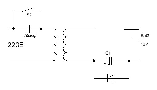

Цитата: Vova_n от 06 Дек. 2019 в 15:51Ну гул при внедрении ёмкости растёт это факт, но в моём случае вовсе не из за роста тока из за смены формы синуса, хотя тут и до резонансных явлений тоже не далеко.
Изменение формы синуса не исключаю.Но с какой радости растёт ток понять не могу.Всегда был с электричеством на ты и на те вдруг.

Цитата: Alex_Soroka от 06 Дек. 2019 в 16:101) гул от трансформатор свидетельствует о том что нагрузка на трансформатор (ток и магнитный поток) растет.
2) конденсатор-электролит, подключенный к переменному напряжению, создает "нагрузку"
Во первых это бумажный конденсатор включенный последовательно в сетевую обмотку.Т.е. он работает безватным сопротивлением.Ток за выходе вторичной обмотки вырос,хотя по всем законам должен бы уменьшится.

Цитата: Vova_n от 06 Дек. 2019 в 16:11но при включении нагрузки гул пропадает
Немного не верно.ЗУ всё время нагружено на кусок нихрома и если без последовательного конденсатора ток 1,5а,то с ним практически в 2 раза больше.

Цитата: Прадед. от 06 Дек. 2019 в 14:57.. Дополняю зарядку однополупериодкой с импульсом обратной полярности. На минимальном напряжении ток бывает великоват ,приходится иногда последовательно с аккумулятором включать кусок нихрома.
Думаю,почему бы в первичку не добавить конденсатор что бы снизить ток. Добавил 10 мкф, замыкается тумблером. Включил,на куске спирали ток 1а. Размыкаю конденсатор, ток в первичку теперь идёт через него %-) Вместо падения ток вырастает.
Грешу на паразитный резонанс.Включаю 4,4 мкф,  ток снова вырастает но на меньшую величину.
Кто нибудь может мне объяснить суть этого явления?
Схема такая?

Цитата: UriBas от 06 Дек. 2019 в 20:12Схема такая?
По первичной да.По вторичной 2 диода с разными резисторами.   Вчера в 01:43 её публиковал Vova_n

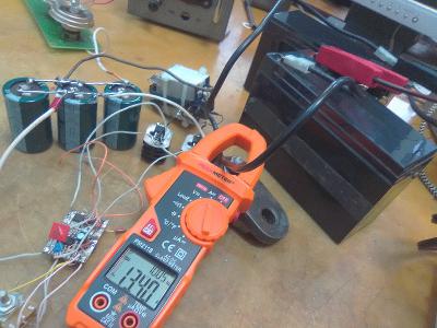

Ну чего, "староверы", кто ни будь заморочился переменкой, попробовал самолично убедиться или нет? " Всё кипятите и замачиваете", замачиваете и кипятите, еще и малым током-чем заболели тем и лечитесь. Трудно, наверное поменять сознание имея за плечами большой жизненный опыт в познании свинцовых батареек., стоко литературы перелопачено- везде одно и то же и по другому быть не может. Раз ничего нового за это время не придумали-всё по-старому. Могу вас в этом немного разубедить. Для начала-ток-есть.
И эффект есть. Снял видео как работает "машинка", лучше один раз увидеть. Скину ссылу в следующем посте.
iztexkomu.za.40
Цитата: iztexkomu.za.40 от 06 Дек. 2019 в 23:46Скину ссылу в следующем посте.
https://radikal.ru/video/JfsNF2baSkH
Фиксированный ток без стабилизации.

Цитата: Прадед. от 06 Дек. 2019 в 18:55Немного не верно.
Я то свой вариант описывал как у меня происходит, а про ваш высказался уже, похоже на  последовательный резонанс, только по этой причине ток может вместо падения расти, хотя с измерениями надо ещё разобраться. В какой точке измеряете ток можете на фотке схемы в паинте крестиком обозначить место установки амперметра, ну и если есть мультиметр ток его туда же включить для сравнения показаний.
Ну страшно интересное кино где не понятно к чему вообще подключен амперметр.

Цитата: Vova_n от 07 Дек. 2019 в 04:16В какой точке измеряете ток можете на фотке схемы в паинте крестиком обозначить место установки амперметра
Да в обычной,между ЗУ и аккумулятором.Ну или после моста перед аккумулятором. Ток в последовательной цепи постоянен(из закона Ома)
Реплика "немного не верно" сказана про то что всё происходило при подключенной нагрузке в виде куска нихрома.Иначе как бы я ток то замерял?
