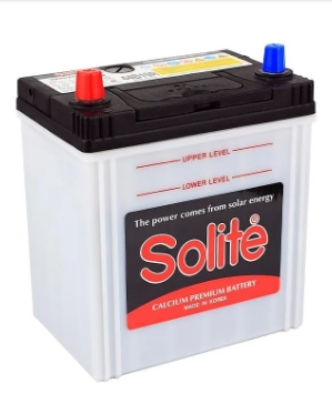

WERAS
 Требуется помощь зала. тут видео https://yadi.sk/i/2lz2V6SAG3O81w   . Сульфатами это понятно,но с права по всей ширине пластинок какая то лепешка,что это может быть.с таким встречаюсь первый раз.
Alex_Soroka
о как интересно!  :wow:
в банке напряжение не ноль? нет КЗ?
если КЗ то это "плеснули свинца" сверху пластин при сборке - видно как покоробились пакеты от "плюхи".
заводской брак. Можно чем то острым (тонким шилом) попытаться поцарапать аккуратно поверхность.
только в очках защитных! если там неполное КЗ и есть напряжение в банке - то может коротнуть, с последствиями.
вторая идея - это герметик, применялся для фиксации пластин при сборке, вещь безобидная, но тогда КЗ не должно быть,
и банка должна быть живой и реагирующей на заряд. При ковырянии шилом эта "плюха" будет похожа на резину.
...не понимаю зачем надо герметиком фиксировать пластины  :bn:
WERAS
Этот АКБ SOLITE Calcium Pemium 44B19R. На работе энергеник занес подзарядить,правда о жизни АКБ не расспрашивал. НРЦ 12.4в. Пробка только одна,для определения заряженности. Глазок горел зеленым цветом,плотность 1.25. Пока на зарядке при токе 2А электролит слегка коричневый,что это означает все мы уже знаем. Поле выключения попробую касаться до этих лепешек. Перед хозяином поставил выбор:
1) заряжать обычным способом не обращая внимания на сульфаты,на сколько хватит,на столько хватит.
2) Растворять сульфаты,но для этого придется разряжать.,с учетом того нет пробок выявления отстающих банок,что при разряде какая либо банка может уйти на переполюсовку или подобным явлением. Ответа от хозяина не получил и пришлось взять простейший вариант,где то описывал vova-n.
1) до 13.9в током - 0.1С
2) до 14,4 током 0.05С пока жду падения тока.Пока упал до 0.51А жду неизменность тока 2 часов,далее
3) до 15в током 0.01.
Благодарю за участие.
Vova_n
[user]WERAS[/user], Это так склеивают пакет пластин перед тем как их в корпус вставляют, ничего страшного в этом нет, я тоже первый раз когда в такой акб заглянул через глазок думал, что нарост, а когда вскрыл такой акб целиком, оказалось там во всех банках так с двух сторон по краям брикетов.
[user]WERAS[/user], А можно фотоотчет по АКБ сюда загрузить. Чтобы знать, что это за АКБ
WERAS
производство Корея.
Цитата: Vova_n от 25 Апр. 2020 в 13:01WERAS, Это так склеивают пакет пластин перед тем как их в корпус вставляют
Вы совершенно правы! Сегодня убедился тыкнуть на него острым эбонитовый палкой,сегко давиться.
Цитата: silandser от 25 Апр. 2020 в 13:44А можно фотоотчет по АКБ сюда загрузить. Чтобы знать, что это за АКБ
Это обычный ССА 350А- 44АЧ,но только одна пробка для глазка на третьей банке.  Вчера 10:20 поставил и утром 7:00 снял с зарядки.Через 5 часов кинул на него  Ланкол  Микро200
SOH 78%  310A -Это означает от 350А осталось 310А?
SOS98%  13/00v Это остаток жизни? если я не так понимаю  поправьте пожалуйста

silandser
Цитата: WERAS от 25 Апр. 2020 в 19:57SOH 78%  310A -Это означает от 350А осталось 310А?
SOSSOC 98%  13/00v Это остаток жизни? если я не так понимаю  поправьте пожалуйста
SOC это уровень заряда батареи по напряжению (State Of Charge)
SOH это состояние здоровья по измеренному пусковому току (State Of Health).
