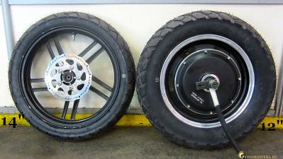

Колеса и резина для  «V1»
- Переделка на V1 или OMAKS  заднего маятника. - Спицовка KRO-motorа  в AL  обод  17 дюймов  на 32  отверстия.     - АКБ OpnimumNano 60V50А
https://youtu.be/Kme2BU_T8mI
фото  «V1»
видео МК мотор-колеса 4000+ для «V1»" 2015г.] мотор "KRO-moto" 4000W+ 48-72V
Пиковая кратковременная мощность: 10000Вт
- Максимальный крутящий момент: 135Н·м
- Максимальный КПД: 86,7%
- Максимальная скорость вращения без нагрузки: 48В - 747об/мин, 60В - 934об/мин, 72В - 1130об/мин
- Максимальная скорость под нагрузкой: 48В - 58км/ч, 60В - 73км/ч, 72В - 87км/ч
- Корпус мотор колеса: сплав алюминия
- Тормоз: барабанный 110мм
- Диаметр обода 12``
- Ширина посадочного места: 200мм
- Вес: 13 кг (вместе с кабелем)
На нашем сайте инфа на этот мотор есть  - http://velomastera.ru/shop/show_good.php?idtov=501077&grid=1[/spoiler]
