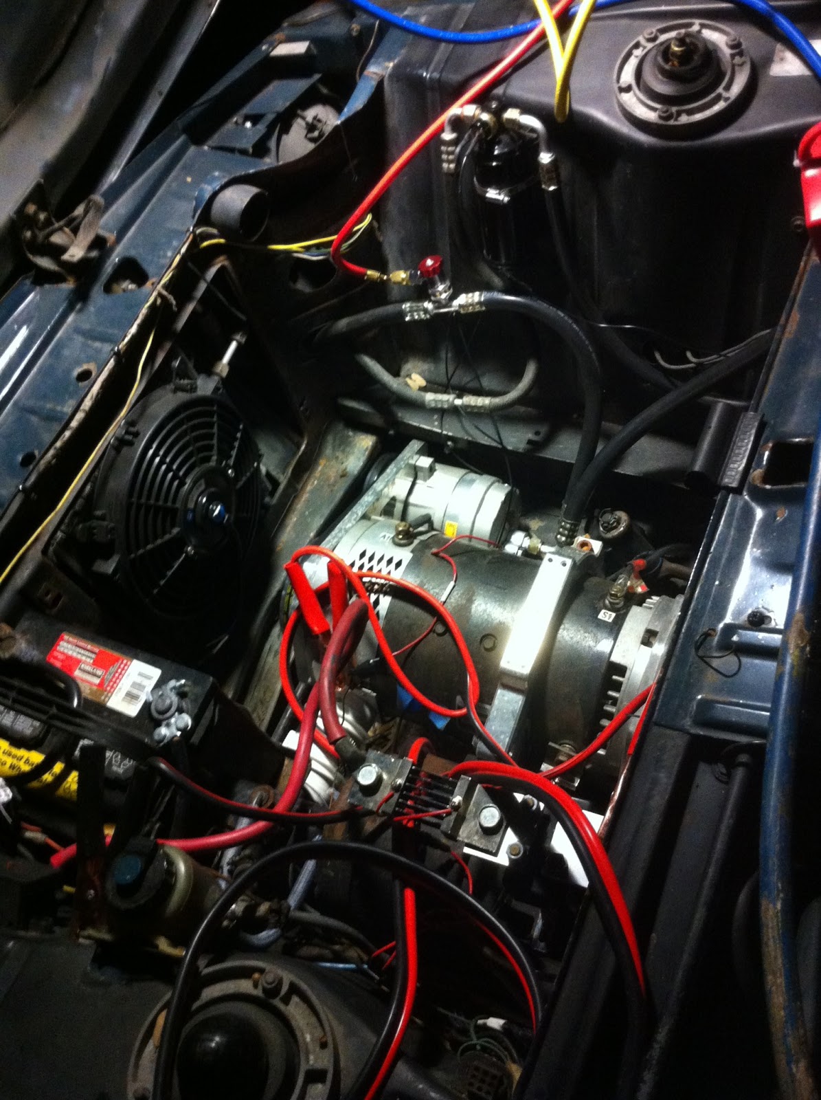

В чем проблема купить 2105 с битым двигателем и поставить туда эл. двигатель?
Задний привод и ручная коробка делают это авто идеальным кандидатом для конверсии.
Вот похожее авто, биммер 2002, парень в америке переделал под эл. мотор:
http://vintageelectro.blogspot.ca/search?updated-max=2013-06-26T17:11:00-07:00&max-results=7&start=7&by-date=false

LSBW, Я не умещаюсь в отечественной классике. А равно и в трешке БМВ.  У меня есть девятка в качестве донора, как указывал выше. В ней тоже тесно, но можно. А мой друг, который тоже собирается ездить на том, что получится, не влезает и в девятку. У него рост больше 2м, у меня чуть меньше. И по поводу 2109 два человека с форума уже дали ответы, ей-богу не хочется повторяться, прочтите выше все мои сомнения.
