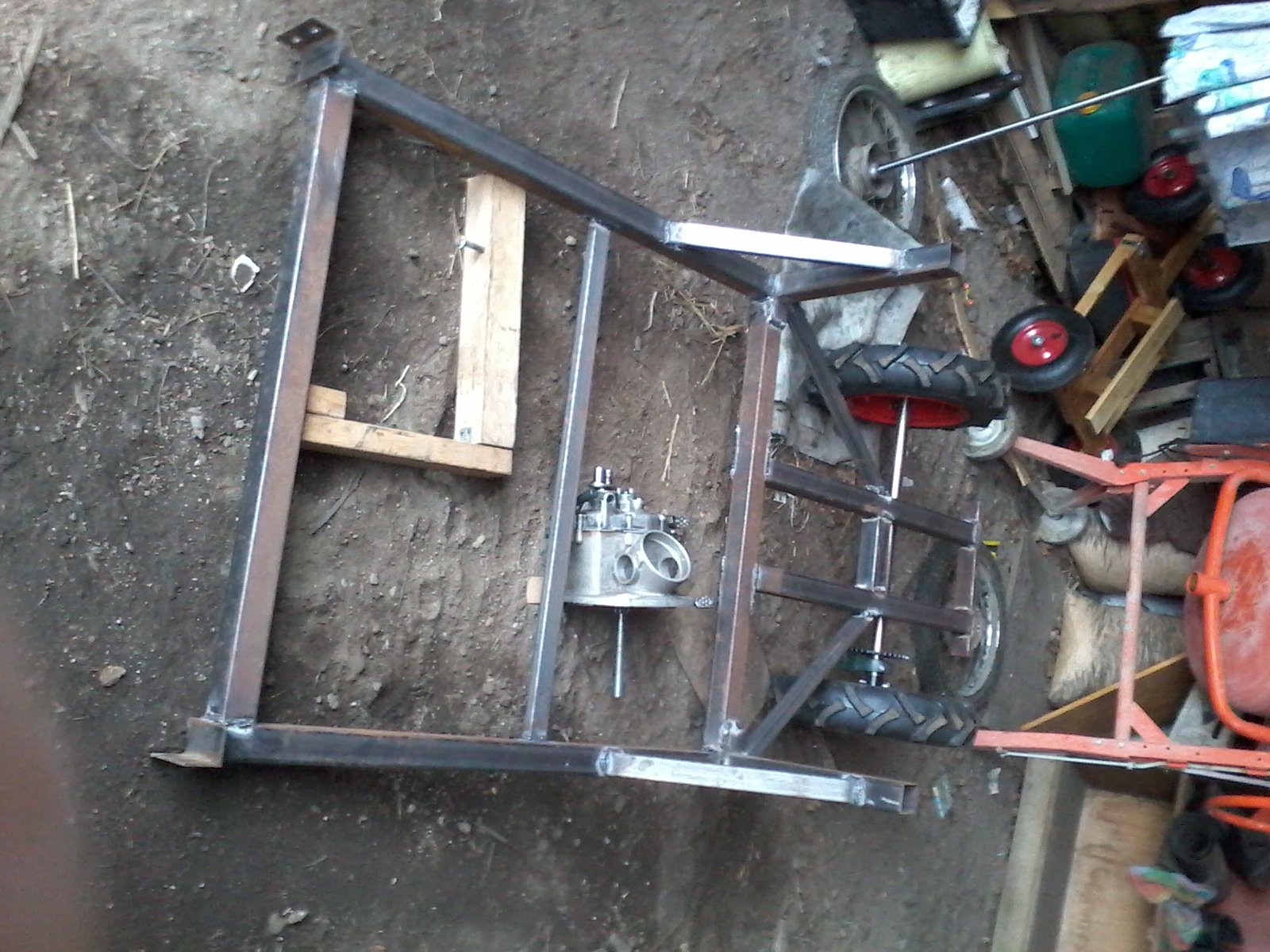

Немного фото
Добавлено 04 Апр. 2015 в 15:17
Еще два колеса в  пути.

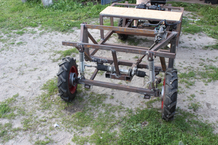

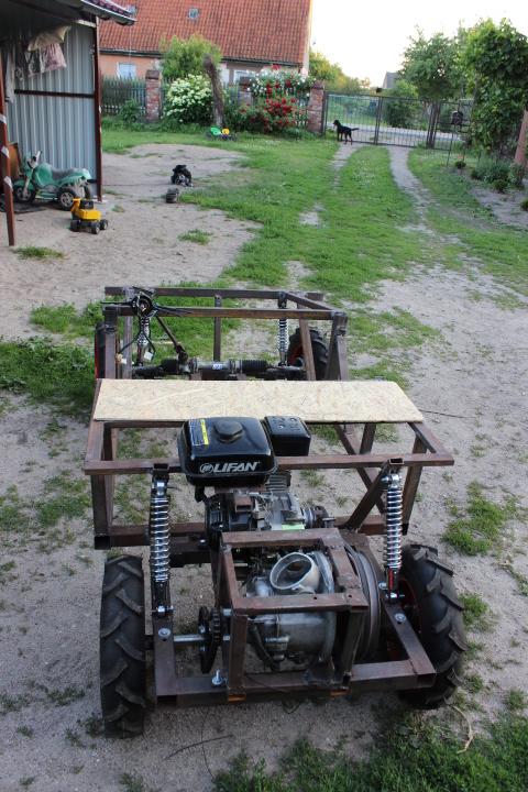

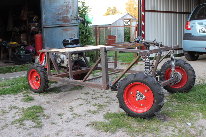

Вот фотки. Подвеска зависимая на китайских мотоциклетных амортизаторах. Для независимой передней оказались мягковаты. пришлось переделывать, ставить балку.
Сцепление работает хорошо, передаточные подобрал правильно, тарантас трогается на холостых без подгазовки.
Завтра установлю рулевое, там небольшие проблемы есть из-за люфта рычагов.
Раму варил самым простым инвертором, ток 60 ампер.
Поворотные кулаки самодельные, ступица от советского мото, подшипники под вал 15 мм, ось - передняя ось мотоцикла восход, 15 мм диаметром.
Рулевые рычаги прихватил временно, проверить ход и работу.
колхоз конечно, но делал практически на голой  земле.

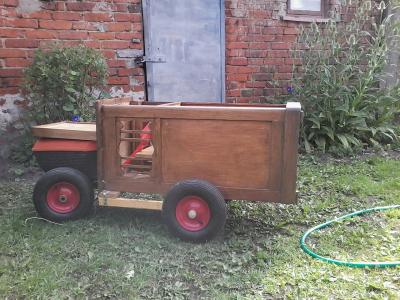

А это собрал в
прошлом году. Вместимость сын и пара племянников.
Собран из тачечных колес, уголков, тумбочки. Впереди место водителя, сзади лавки для двух пассажиров.
В качестве тяговой силы отец. Дети были довольны.

big17
Цитата: pilot plansheta от 24 Июнь 2016 в 22:19
На переднюю подвеску надо поперечную реактивную тягу поставить, а то, наверное, ходуном ходит.
И правое переднее колесо перевернуть, протектор не в ту сторону )
Интересная штука получилась. Как грузовичок позиционируете?
pilot plansheta
Да, тяга нужна, люфт огромный. Колесо переднее на скорую руку установил. А использовать, по тропинкам лесным кататься. Для грузов прицепчик небольшой можно сделать.
