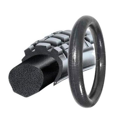

ferum
В эндуро мотиках давно используют.bib mousse называется.
http://tiresavto.ru/152-texnologiya-bib-mousse-ot-michelin.html
Но это для грунтов. Там не качают сильно колеса.

Уже что то --- но хотелось бы услышать из уст владельца все плюсы и минусы , он (гернит) бывает разной плотности --- я думаю можно подобрать и под просёлок и под асфальт ... Вопрос ещё в износостойкости !..

Думаю упрется в возможность замонтировать это в колесо  :-D
А эту хрень пихали в детстве в колеса камы. Ей изолируют стыки между плитами при строительстве. Колесо как полуспущенное. И крошится внутри.

ferum
Мусс, как на картинках выше, для внедорожной мототехники, создает упругость, аналогичную накачке 1.2 бар. Монтировать эту штуку очень не просто! Нужны навыки и определенный инструмент. На эндуро соревнованиях спортсмены должны сами это делать. Меняется изношенная резина. Я это к тому, что засунуть в колесо что то более плотное, мне кажется просто не реально!

TRO
#15
Видел как то видео типа "как это делается", так там на заводе такую кишку станок в барокамере на обод надевал, она под давлением меньше становится и как раз в покрыху лезет.
И еще видел видео как у мотокроссовца на соревнованиях покрыху с колеса сорвало, там эта колбаса вся вылезла и раздулась в2-3 раза по диаметру, я не представляю как её потом можно в покрыху вручную затолкать...
