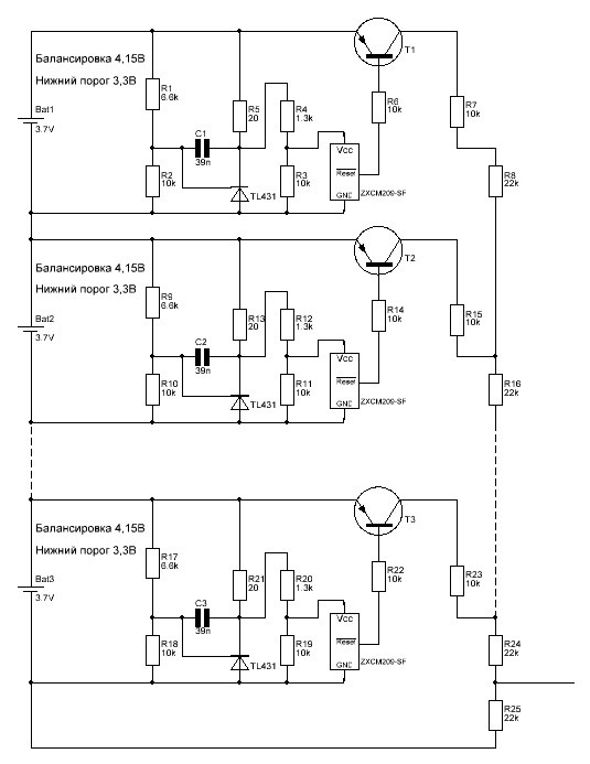

anatoli_nik
#83
У меня вот так (для Ли-По):
Нижний порог 3,3В, балансировка 4,15В, верхний порог балансировки 42мА.
Силовая часть как в обычной китайской БМС.
UPD: Подправил схему.
Полный привод: 2*1кВт (при 48В);
22s30Ah народных.
2*9Fet IRFB4110 22A
max 87 kmph, >30000км
варп
#84
[user]Брат Шышкин[/user], про диоды - давай спорить будем....Согласись , что для нормальной работы светодиода оптрона достаточно ОДНОГО вольта ....Падение на двух последовательных диодах чтоб они открылись должно быть не менее 0,6+06=1,2 Вольта...., т.е . - СНАЧАЛА начнёт светить светодиод и падение на нём будет ОДИН вольт...- при этом VD1 и VD2 даше открыться не смогут - потенциала им не хватит...Они откроются только если светодиод оптрона будет в обрыве ...Что и требовалось...
[user]anatoli_nik[/user], без пузыря народ не поймёт чего это...Даже меня напрягает...Чего - то в супе не хватает...- TL-ка без управляюго электрода .... , делитль резисторный с ёмкостью - зачем ?
Во ...- случилось чудо ..., и возник управляющий электрод... :-D ...Так лучше...
варп
[user]anatoli_nik[/user], с баллансировкой - понятно , но в теме не о ней речь...А при контроле нижнего порога - что с сигналом на выходе нам делать ? Вообще - от скольки до скольки там вольт может быть?
