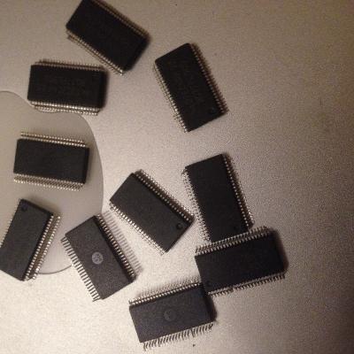

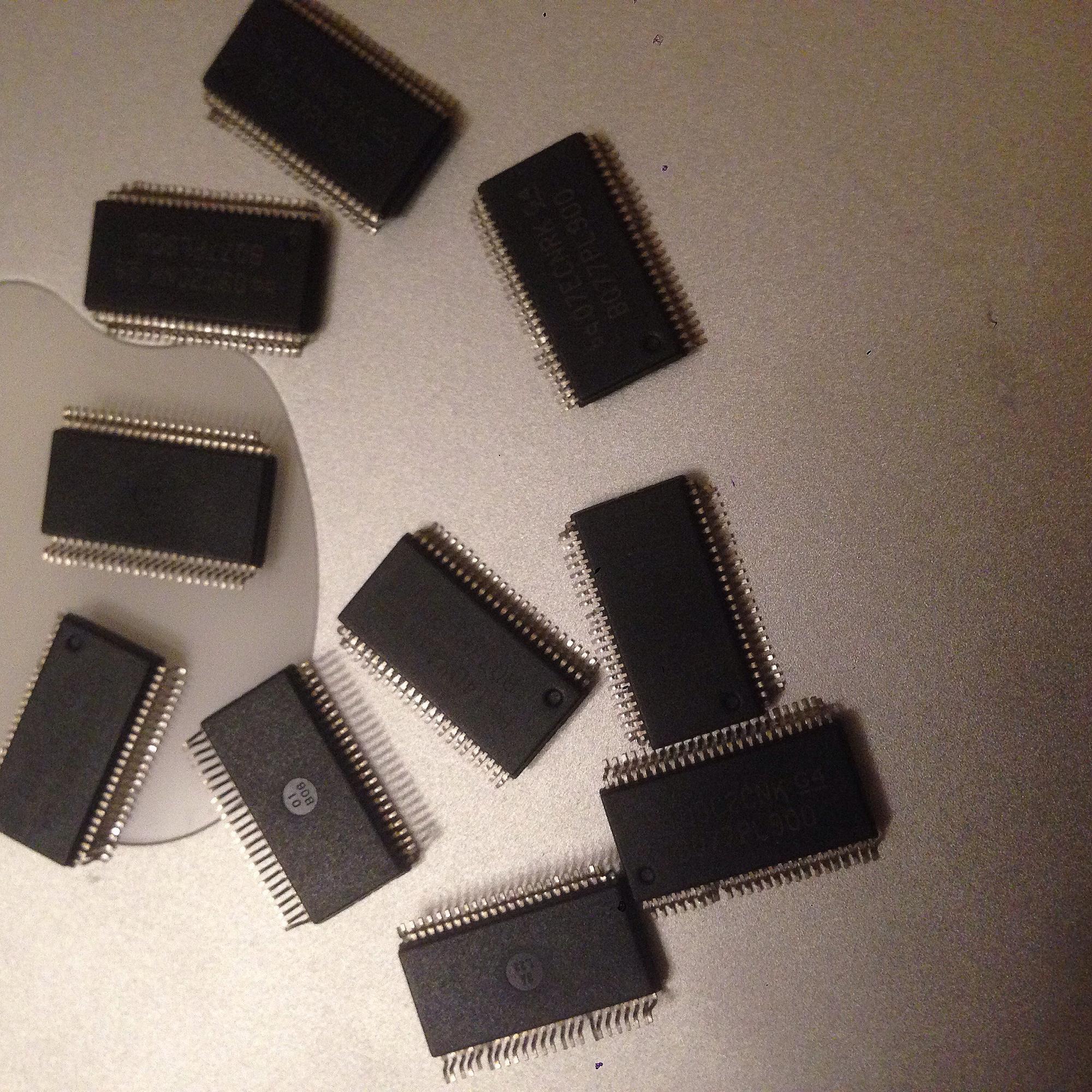

kag46
Брал тут http://www.aliexpress.com/item/Free-shipping-BQ77PL900/2007084444.html,
Продавец отписался, что новые, однако пришли в таком виде
А семплы приходили в ленте. Тут и ноги местами помялись - думаю надо у продавца не только про новизну, но и про упаковку спрашивать... Сами микрухи еще не успел потестить...
Варю продаю кашу из Топпера:
magic pie 3 + markII от e4bike, самопальная батарея из lipo пакетов 14-15Ah, пока 13S1P->17S1P, up to tbd км/ч. Смотри восточный базар.
Следи за собой, будь осторожен.
clawham
ахренеть! их пережевало и выплюнуло!!! капец. ну та то ничего. ноги позволяют гнуть раз 5 туда-сюда. главно чтоб их статикой не убило при транспортировке

Night-Prizrak
Ноги ерунда, а что на счёт паяности \ не паяности?
это по ходу тот же продаван и те же цены.
Очень жду результатов проверки )
