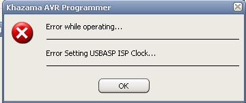

[user]acyd[/user], а такая ошибка случаем не попадалась?
выскакивает всегда, какая у вас стоит частота? сигнатуру читает вроде нормально, свисток тоже usbasp, только походу другой клон. еще вопрос по программе, она на eeprom дефолтно предлагает *.hex файл выбрать - я чего-то не понимаю или это немного не правильно?
покажите плз как фьюзы устанавливаете и programming options  в програмке плз

[user]kag46[/user], да постоянно выскакивает, это косяк проги, я про это и писал, но программирует нормально

codevivionavr и avrstudio с USBasp на работают, по крайней мере без бубна. только avrdude и его гуи

И еще на всякий случай хочу спросить по поводу прошивки, на примере fw от 2014-10-29
Usb свисток и с помощью такого софта http://khazama.com/project/programmer/
1) в программаторе загружаем flash - 1.hex
2) конвертируем BinToHex 1.eep 1eep.hex
3) загружаем в программатор eep - 1eep.hex
4) устанавливаем фьюзы ?
5) прошиваем
Все верно?

я по-другому:
только пункт 1, а потом сразу 5. прошивал из казармы, Epprom и фьюзы не трогал вообще, по умолчанию их не прошивает.
проц на одной из плат полностью менял, ставил нулячий, все работает, значения всех переменных как и должны быть по-умолчанию.
в arv asudio также никакие фьюзы не трогал, все по-умолчанию, и перед программированием стоит галочка на очистку проца
Если проц залочился, можно попробовать http://www.getchip.net/posts/059-ispravlyaem-avr-fyuzy-pri-pomoshhi-atmega-fusebit-doctor/
но проще новый воткнуть.

По поводу USB-UART - откопал выпаянный из какой-то советской электроники резистор на 110 Ом, сделал как советовали и заработало!  :dance:
