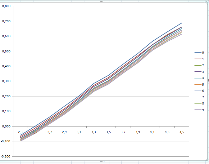

clawham
Всем сознательным привет!
Сделал тут калибратор и имеем вот такую вот картину погрешностей при 1000 в смещении и в множителе -
как видим впринципе почти линейно наклонено и смещено.
Если применить к этому графику применить коэффициент умножения 0.745 и смещение
-0,633   -0,650   -0,650   -0,650   -0,659   -0,661   -0,665   -0,670   -0,676   -0,678
то получим вот такую картинку
Все бы хорошо но и смещение и коэфф усиления я подбирал вручную.
Во вложении екселик с данными.
Вопрос к знающим - кто подскажет формулу которая сможет сама рассчитывать смещение и коэффициент ?
как из цифр
вход   выход
2,7   2,763
3,1   3,303
4,5   5,188
получить эмпирически вытащенные смещение -0,633 и множитель 0,745?
в экселике я пытался но получается чушь.
Пики я подозреваю это мой мультиметр уже дает такую погрешность. не думаю что оно такое несиметричное.
