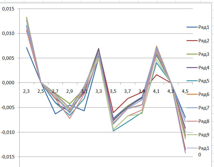

Прямая определена двумя точками. Выберем крайние: P0(2,763;2,7) и P1(5,188;4,5).
Вычисляем дельты:
dX=5.188-2.763=2,425
dY=4.5-2.7=1.8
Находим параметры прямой Y=kX+c:
к=dY/dX=(4,5-2,7)/(5,188-2,763)=0,742268041
с=Y0-k*X0=2,7-к*2,763=2,7-0,742268041*2,763=0,649113403
Проверяем:
0,742268041*[b-b]2,763[/b-b]+0,649113403=[b-b]2,7[/b-b]
0,742268041*[b-b]3,303[/b-b]+0,649113403=[b-b]3,100824742[/b-b]
0,742268041*[b-b]5,188[/b-b]+0,649113403=[b-b]4,5[/b-b]
clawham
#577
ММде...алгебра 5-q класс :)))
В общем и я до этого допер...просто через систему двух уравнений :)
итого вот такой экселик.
П.С.
Вот переделал екселик для расчета коэффициентов - подразумевается что для расчетов входными данными будут две крайние точки - тоесть верхний и нижний предел. При этом коэффициенты на момент снятия данных из бмски надо сбросить в дефолт (1000 / 1000).
https://www.dropbox.com/s/7wzpc4fd4ocisi0/%D0%BA%D0%B0%D0%BB%D0%B8%D0%B1%D1%80%D0%BE%D0%B2%D0%BA%D0%B0%20%D0%BA%D0%BE%D1%8D%D1%84%D1%84%D0%B8%D1%86%D0%B8%D0%B5%D0%BD%D1%82%D0%BE%D0%B2.xlsx?dl=0
